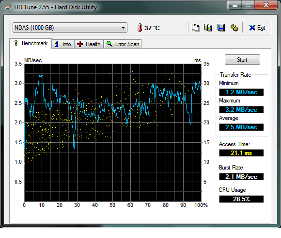

edit: na ja nicht wirklich... Ist ja auch Käse, denn die Daten müssen ja über die FB. Zuerst war ich 2 Zimmer weiter und ab 70% war ich 2m neben der FB. Es funktioniert also nicht überragend, aber zufriedenstellend. Bei der alten Ximeta NetDisk war es noch bescheidener...

Wie gesagt, wenn dein WLAN eben jene 2MB/sec in deiner Konstellation in beide Richtungen quasi gleichzeitig schafft, dann steht dem Vorhaben nix im Weg das so umzusetzen.
Die FB und/oder die Anbindung der HDD ist hier aber eben nicht der Punkt, sondern eher dein WLAN. Nur daran wirst du so viel nicht rumoptimieren können, das ist eben der Punkt...
