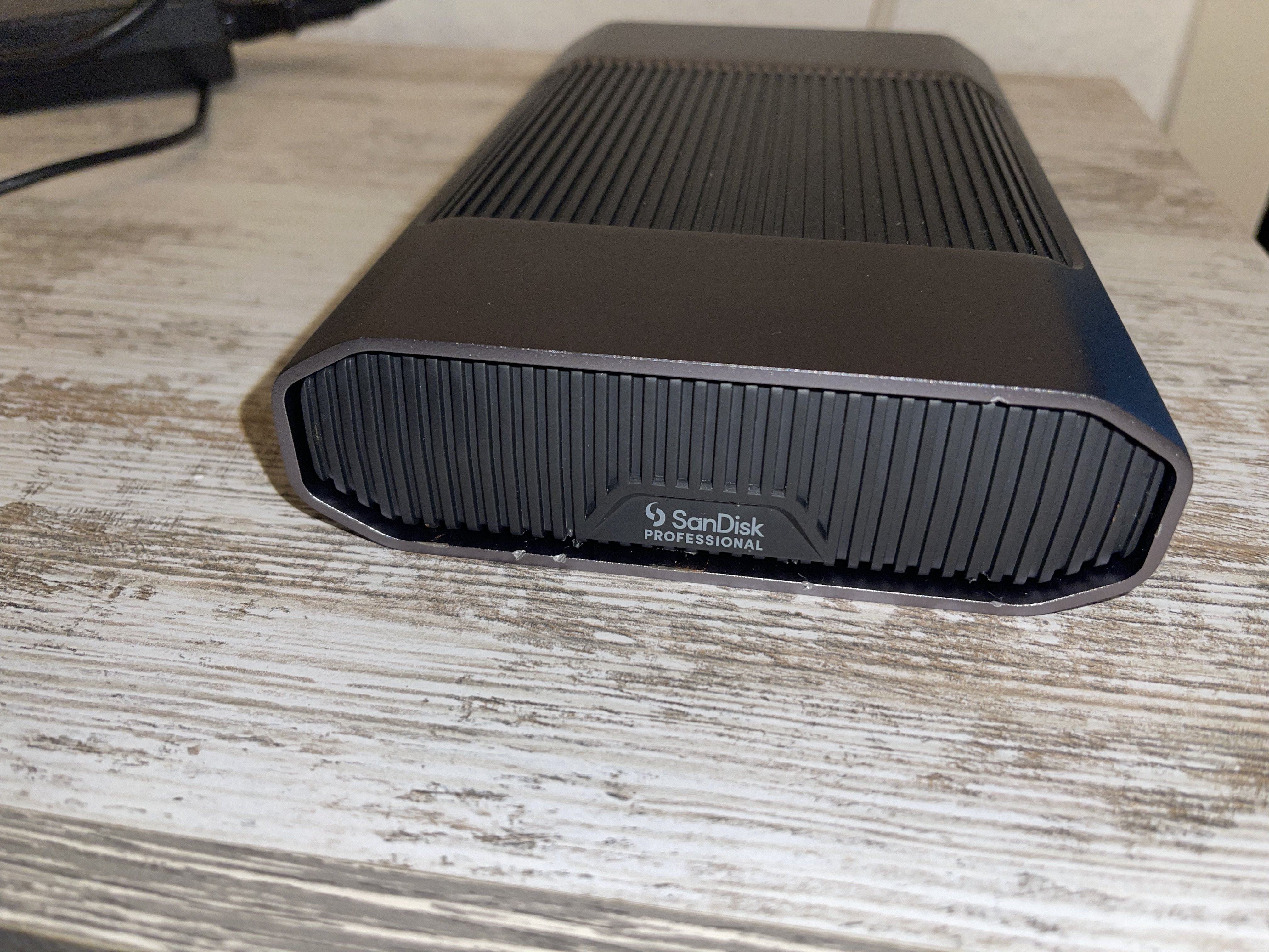

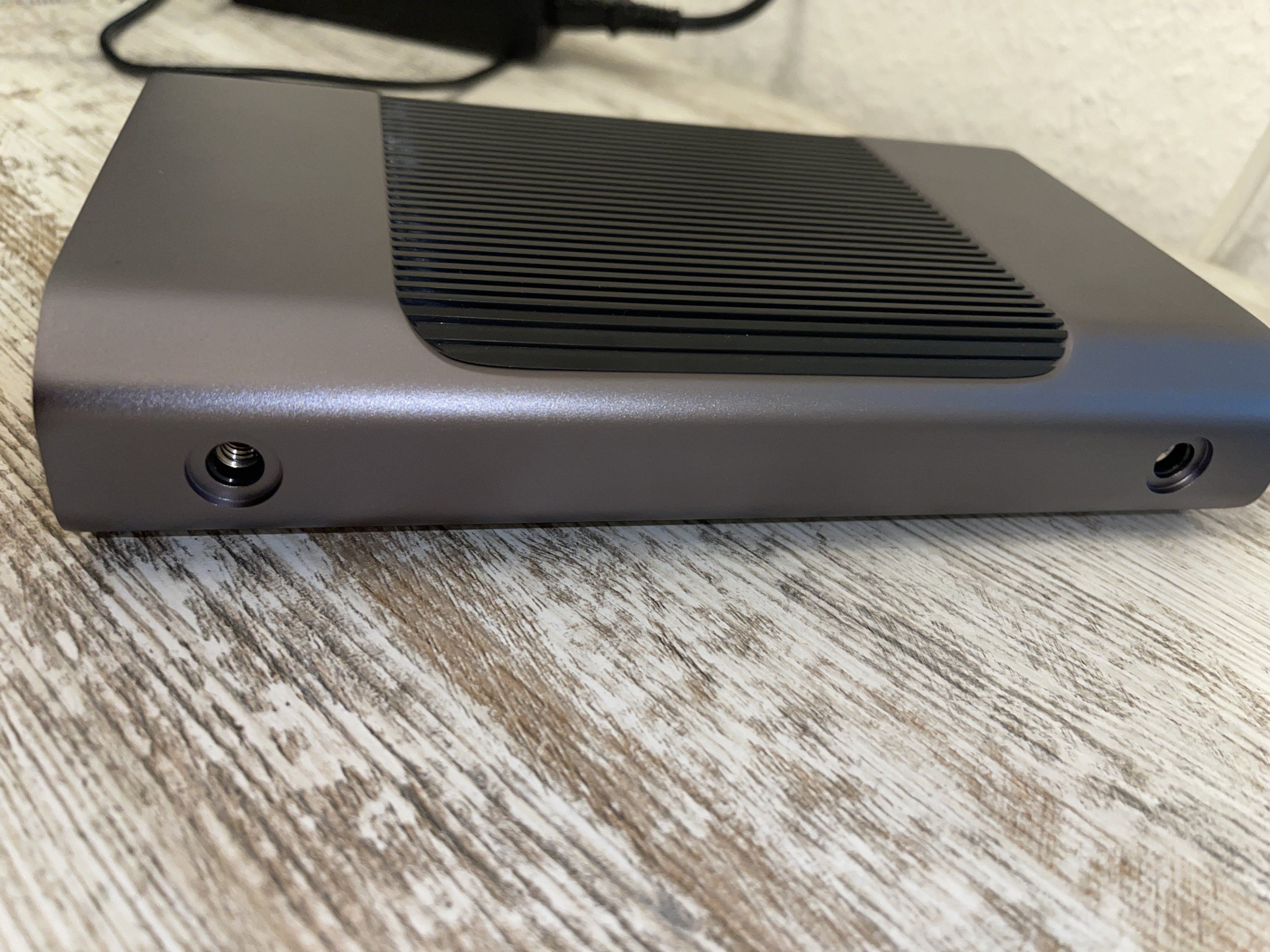

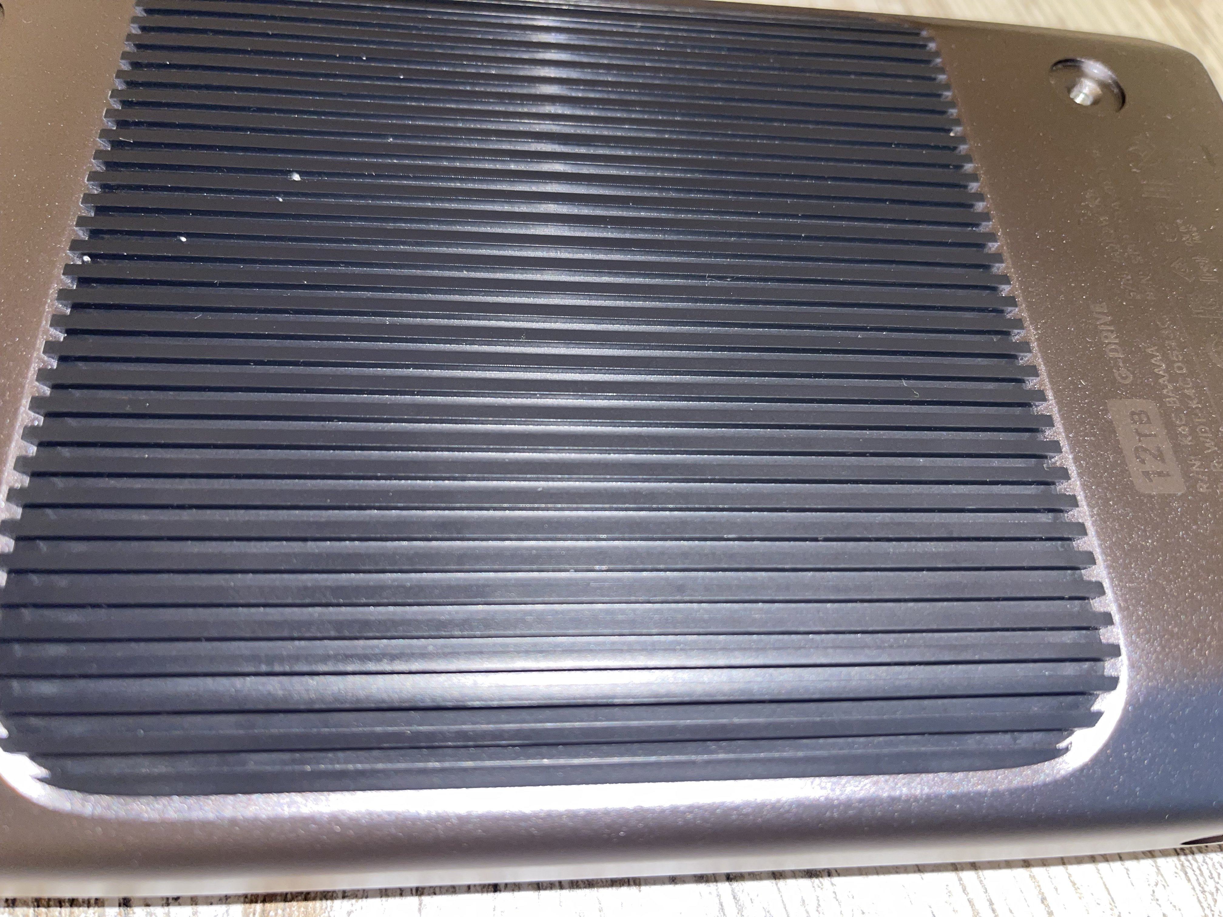

ich verzweifle gerade an meiner neuen "SanDisk Professional G-DRIVE" und zwar versuche ich dort das Gehäuse zu öffnen, um die HDD zu entfernen.
Die Schrauben habe ich gefunden (liegen unter den Klebefüssen), jedoch lässt sich das Gehäuse auch nach Entfernen der Schrauben nicht abziehen.
Hat hier jemand eine Idee ? Im Internet oder beim Hersteller findet man irgendwie überhaupt nichts dazu.
Dankeschön.

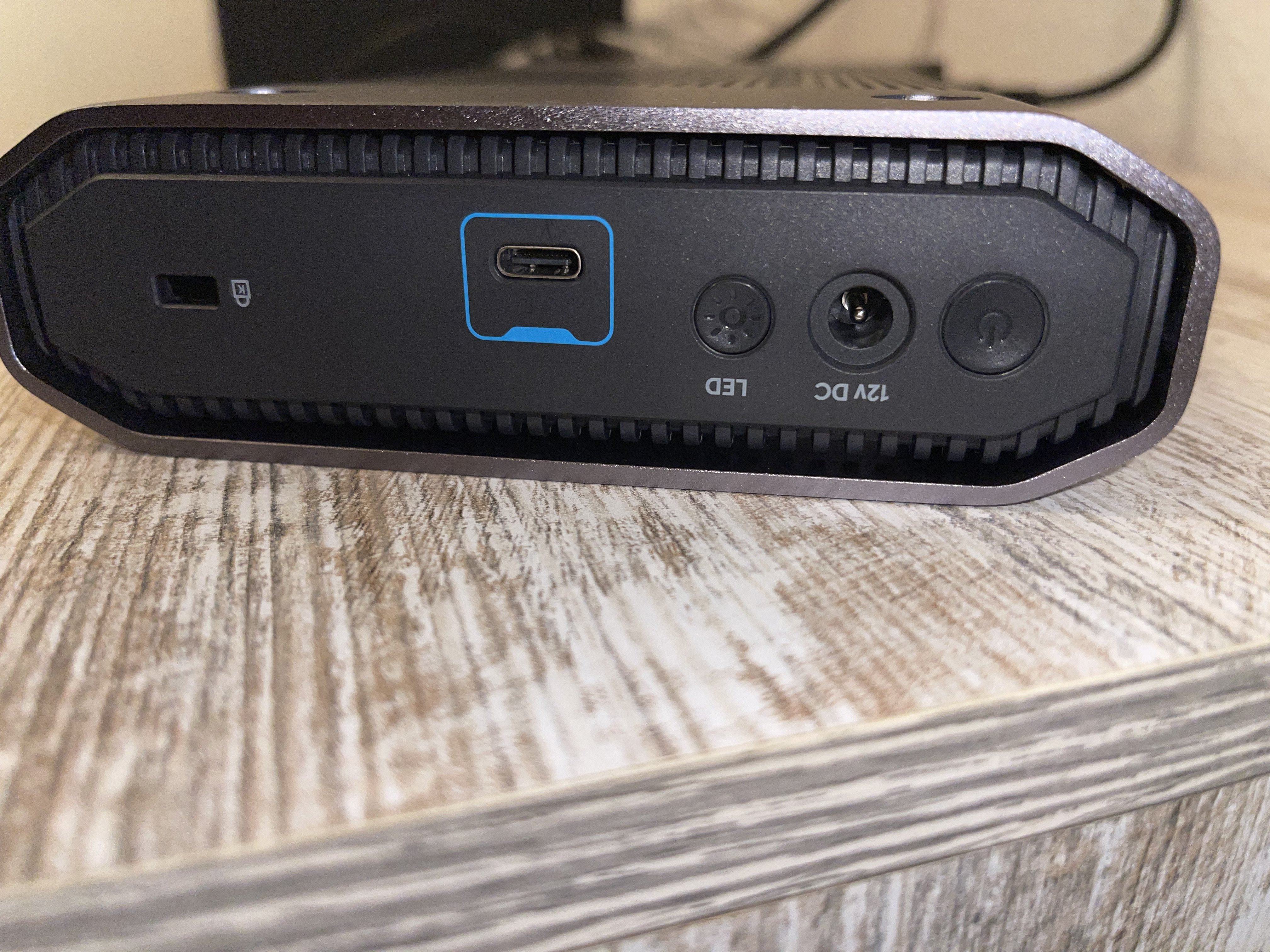

Danke, für deine Antwort. Nein, es ist dieses Laufwerk:
Ich finde hier nur 4x Schrauben. Ansonsten sind keine sichtbaren mehr.

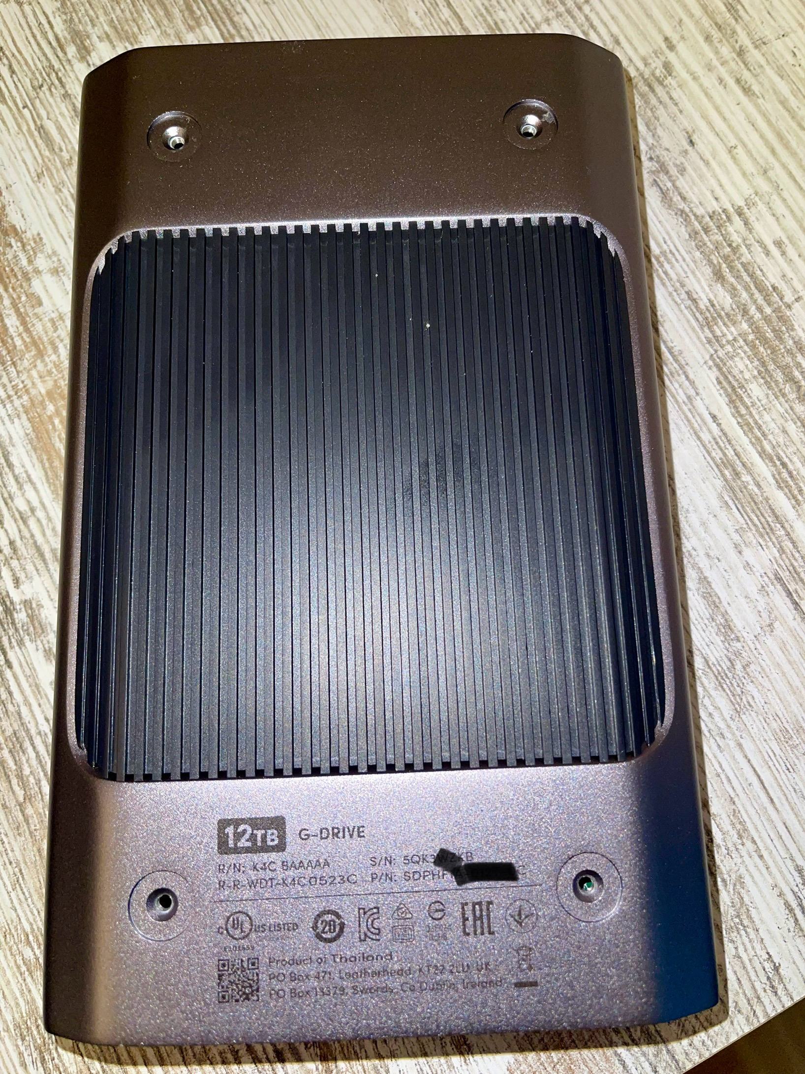

@Holt Danke für die Antwort. Das Video hatte ich schon gesehen aber ist ein etwas anderes Modell wo unter dem Siegel die Schraube zum Entfernen sich befindet. Unsere G-Drive Platte hat ein anderes Metallgehäuse siehe Bilder anbei

@Emu0099 Vielleicht kann man die HDD mit der Hinterseite herausziehen, also dort, wo die Buchsen und die Elektronik sind?
Danke für Deine Anwort. Hatte schon versucht mit Spitzzange und Schraubendreher aber das ist nach 5 mm vor oder zurück eine Art Widerstand- egal ob nach vorne gedrückt oder zurück.

@Pym hatte vorher schon versucht diese abzuhebeln ging aber nicht.

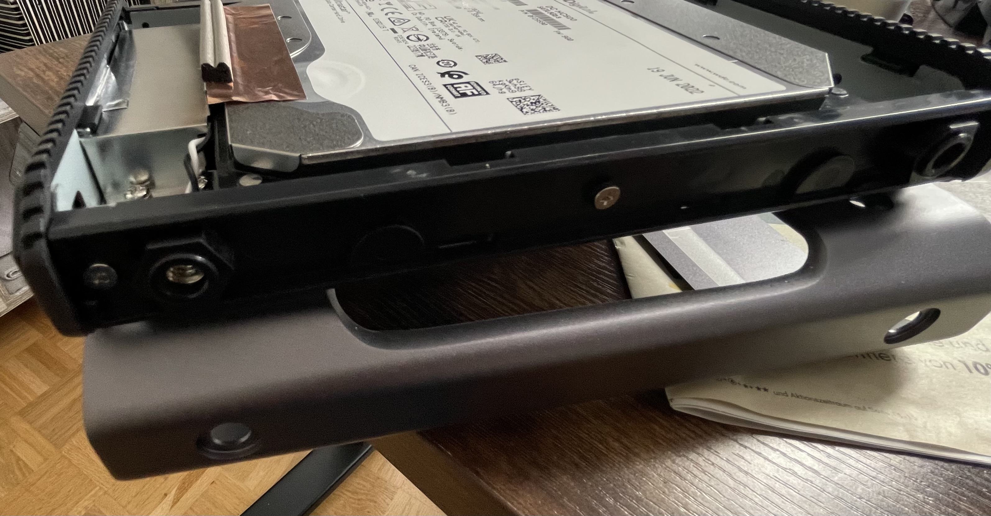

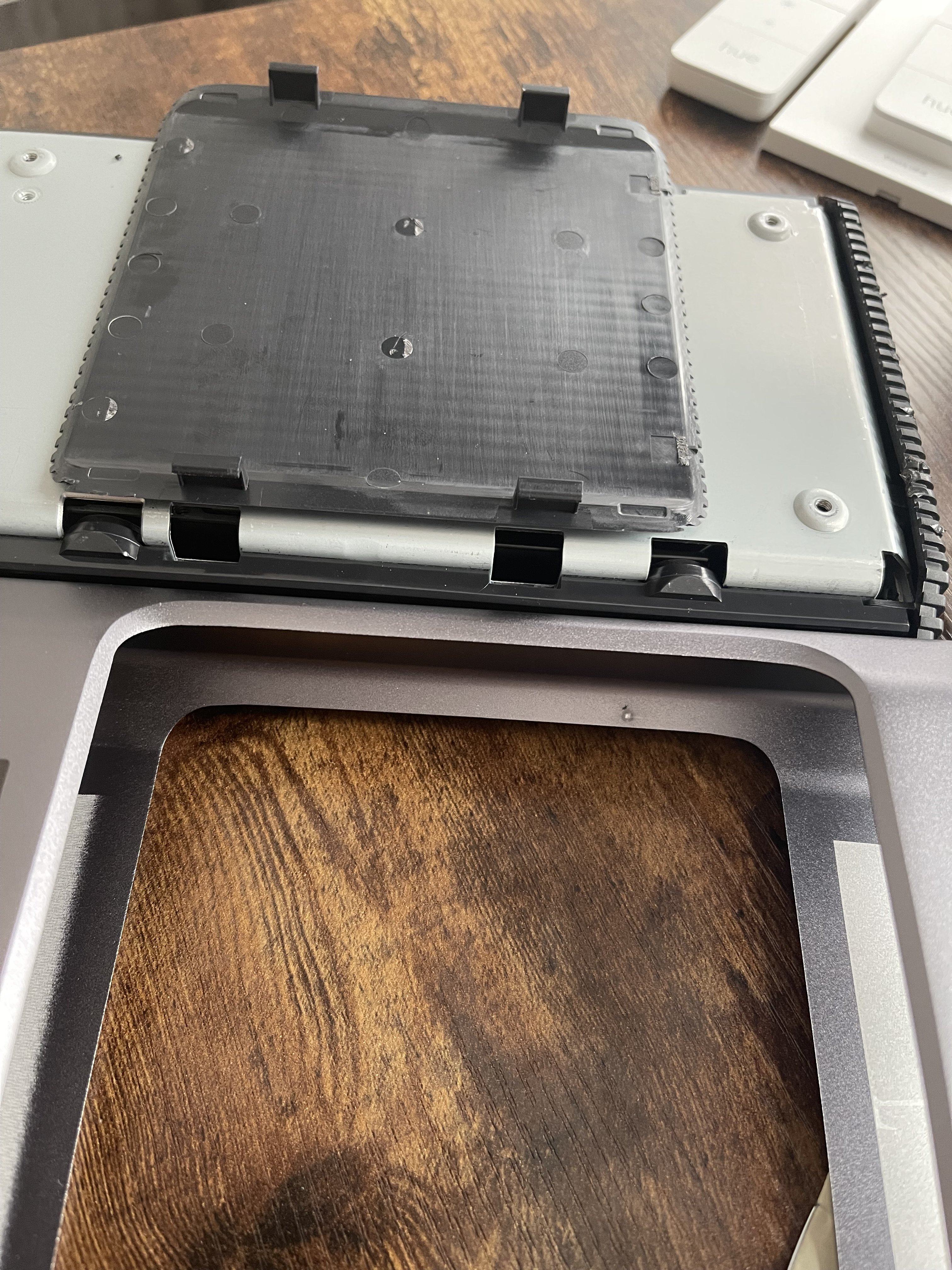

Hab‘ Deinen Hinweis nochmals aufgegriffen und mit Gewalt und Wut (gute Kombi 😃) das aufgehebelt. Wenn man im Vorfeld weiß wo die 4 Platiknasen sitzen dann kriegt man das auch ohne Kratzer bzw. Beschädigungen hin 😂 siehe Bild
Wenn beide Platikkappen oben und unten ab sind, kann man die Platte heraus schieben.
Danke an alle hier 👍

Und ich woltle dir gerade vorschlagen versuchen die beide Plastikkappen irgendwie abzunehmen, aber kam ein wenig zu spät :d
Gott, was für ein Gefrickel. Wo hast Du denn genau zum Hebeln angesetzt ? Also ich kann nicht erkennen, wo ich mit den Schraubendreher hinein hebeln sollte, um ohne Beschädigungen
das Gehäuse zu öffnen.
Danke Dir, dass Du Bilder gemacht hast. :fresse2:
