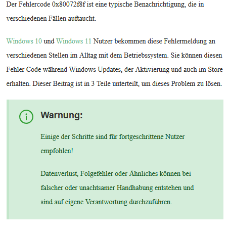

Hier ist nochmal die Warnung vom Guide-Ersteller auf der Seite:
Ich würde den momentanen Zustand einfrieren sprich ein Image ziehen und das bei Bedarf zurückspielen. Dauert keine 3 Stunden und danach haste ein Windows, das schnell, stabil und normal fehlerfrei ist. Hat ja auch was...
