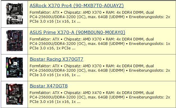

Wenn ich bei 3 Grafikanschlüssen nur nach uATX Boards und X370 / X470 Chipsätzen suche, erhalte ich nur 3 Boards zur Auswahl:
AMD Sockel AM4 mit Formfaktor: Mini-ITX/sse gesamt: ab 3x Preisvergleich Geizhals Deutschland
Der Vorteil des GA-AX370M-Gaming 3 wäre, dass es ohne Biosupdate den 2400G erkennen würde, aber das ist ja nur ein einmaliger Vorteil und hilft nicht weiter, wenn das Board ansonsten nicht gut ist und mir geht es um Haltbarkeit.
GA-AX370M-Gaming 3 (rev. 1.x) | Motherboard - GIGABYTE Global
Wähle ich ATX Boards aus, stehen 4 zur Wahl, doch würde ich gerne bei uATX bleiben, da ich dann beim Gehäuse wesentlich flexibler wäre.
AMD Sockel AM4 mit Formfaktor: ATX, Chipsatz-Modell: X370/X470, Grafikanschlsse gesamt: ab 3x Preisvergleich Geizhals Deutschland

du suchst nach '3 digitalen Grafikausgängen' und dann nimmst du Boards mit VGA Anschluss...:stupid:
digital=DVI, HDMI, DisplayPort (DP)
bleiben Biostar X470GT8 und das Racing X370GT7
Stupid finde ich das nun nicht, denn eines der o.g. uATX Boards hat doch 3 digitale Ausgänge.
Dass es um uATX Boards geht, steht halt erst weiter unten im Thread.
Mein Fehler.
