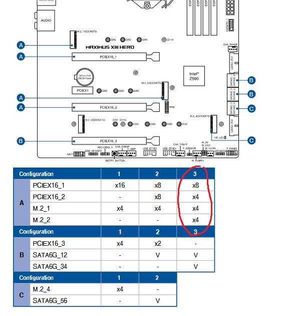

Deine Frage wird im Handbuch ganz gut erklärt.
Stecken 2 Pcie 4.0 SSD´s in M.2_1 und M.2_2 dann wird die Grafikkarte auf PCIEX16_1 nur noch mit Pcie 4.0 x8 angesteuert, steckst du jetzt noch die Controllerkarte in PCIEX16_2 dazu läuft die Graka auf x8 die Controller Card auf x4 und jede SSD auch auf x4.
Die anderen M.2 und Pcie Slots sind über den Z590 Chipsatz angebunden und können nur Pcie 3.0 mit x4 und werden geteilt wenn du sie mehrfach belegst bzw werden dann die SATA Ports deaktiviert, die Controller Card dort anzubinden bringt nichts da nur eine SSD die auf der Controller Card funktionieren wird und das dann auch noch mit pcie 3.0.

Wenn du die Karte beim ASUS ROG Maximus XIII Hero in den untersten Slot steckst, arbeitet die Karte höchstens im PCIe-3.0-x4-Mode. Wäre daher meiner Ansicht nach schon eher suboptimal.
Ist die falche Plattform für den Einsatz eines M2 Controlers/Adapters der mit 16 PCIe Lanes versorgt werden will, wenn gleicheitig eine dedizierte GPU genutzt werden soll.
Sowieso die Frage wozu das ganze dienen soll.

Die Rede war vom untersten Steckplatz, dieser ist mit maximal PCIe 3.0 x4 über den Z590-Chipsatz angebunden. Wenn du die Grafikkarte ganz oben und den RAID-Controller in den mittleren x16-Slot steckst, arbeiten beide Karten jeweils im x8-Mode, da die Lanes dann von der CPU kommen. Dann sieht das schon bedeutend besser aus, müsstest dich dann aber damit arrangieren, dass deine Grafikkarte nicht voll angebunden ist.
Ja GPU @x8 wäre voll ok.
Kommen vier 980 Pro @raid10 nicht auf ca. 14GB/s max? Man sagt doch, dass der Durchsatz sich da bei vier SSDs gerade mal verdoppelt? Da müssten doch die x8 vom Controller reichen? x8 PCIe 4.0 sind doch theoretisch 15GB rum?
PCIe 4.0 x8 liefert brutto fast 16 GB/s, ja. Ein RAID-10-Verbund mit vier Laufwerken besteht ja aus zwei RAID-1-Legs, die miteinander via RAID 0 verbunden werden. Wenn man nun davon ausgeht, dass gerade durch den zusätzlichen RAID-0-Status die Bandbreite theoretisch verdoppelt wird, reicht die PCIe-4.0-x8-Anbindung also aus.
Ich hoffe ich (bzw. wir) hab hier nur keinen Denkfehler. Wenn der Controller doch nur mit x4 läuft, das wäre schon schlecht.

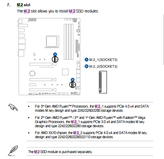

Hm schande, schaut mal in die Anleitung:
Das sind ja insgesamt dann doch nur x20 und der controller liefe mit x4... =(
Danke, aber die Info ist ja für mich nicht so relevant, da nicht zutreffend. Oder verstehe ich dich falsch?
Ich frag mich sowieso warum da laut dem Bild max. 20 lanes genutzt werden können und nicht die 24 der CPU?
Weil vier Lanes von den insgesamt 20 Stück für einen M.2-Steckplatz reserviert sind. Die restlichen 16 Lanes gehen an den/die PEG-Slot(s). Dies gilt jedoch nur für die Rocket-Lake-S-Prozessoren.

Nur, wenn du den mittleren M.2-Anschluss (M.2_2) freilässt. So steht es auch in der von dir geposteten Tabelle aus dem Handbuch.
Da wäre es ebenfalls so, dass die beiden oberen x16-Steckplätze über den Ryzen-Prozessor mit x8/x8 versorgt werden. Die obere M.2-Schnittstelle agiert ebenfalls über die CPU mit eigenständigen vier Lanes und der untere M.2-Anschluss wird über den X570-Chipsatz angesteuert.
Hm, aber die CPU hat doch 24 lanes und der Chipsatz 16? Insgesamt also 40.
Auf Computerbase steht:
"Vom X570-Chipsatz selbst kommen 16 weitere PCIe-4.0-Leitungen hinzu, sodass AMD mit insgesamt 40 PCIe-4.0-Lanes für die Plattform wirbt."
In der Anleitung vom Dark Hero steht:
D.h. die zweite M.2 auf dem Board klaut dann schon mal nichts von der CPU?

So, wie ich es geschrieben habe. Die Grafikkarte und der RAID-Controller würden beide im x8-Mode laufen. Wenn du in beiden M.2-Slots eine 980 Pro drin hast, laufen beide dennoch jeweils mit PCIe 4.0 x4 (1x über CPU und 1x über den X570-PCH). Und ja, die Ryzen-CPUs selbst haben 24 Lanes. Vier davon fallen für die Kommunikation zum Chipsatz weg, weitere vier für einen M.2-Steckplatz (in den meisten Fällen) und übrig bleiben eben 16 Lanes.
Mich irritierte "ebenfalls mit x8/x8" etwas. Beim Intel hab ich mit zwei M.2 im MB ja kein X8/x8, sondern nur x4 am Controller.
Kann das vielleicht noch jemand bestätigen, dass das bei AMD möglich ist und dem Intel nicht?
