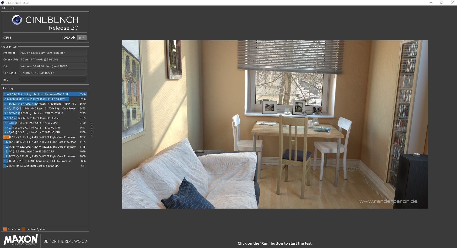

Mir ist schon bekannt das es Chip abhängig ist aber mich würde interessieren ob es überhaupt möglich ist die Cpu und die NB gleichzeitig zu übertakten? Sie steht momentan auf 2200mhz. 2400mhz sollten doch drin sein? Und muss der HT Link den gleichen Wert haben wie die NB? denn dieser steht auch auf 2200mhz.
Der Apm Mode und Cool&Quiet ist dabei an. LLC steht auf Auto (Auswahl: Extreme, Auto, Regular) Ich hatte die NB auch schon auf 2600mhz ohne Cpu übertaktung doch sobald ich auf CPU gehe stürzt es mir ab. Ich habe im Cinebench r20 einen Cb von 1252 würde sie gerne auf 1400cb bringen
