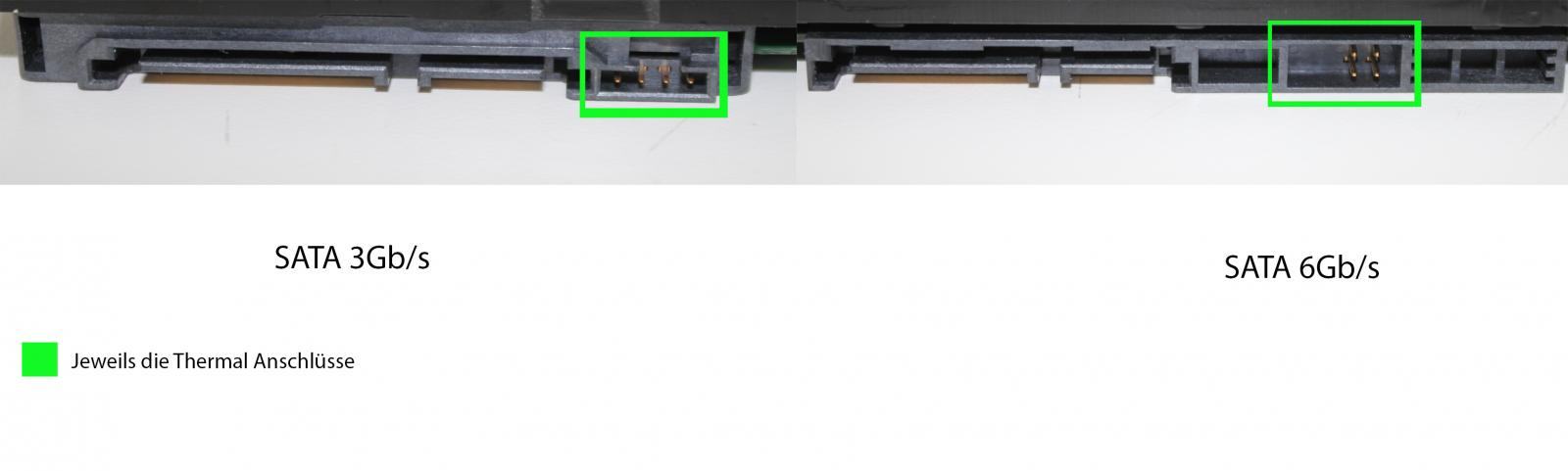

Schaut bei mir jeweils so aus:
Kann ich den Thermal Sensor einfach an die unteren beiden Kontakte der 6gb/s anschließen?
Also du musst keinen Thermal Sensor anschließen, dass die Festplatte funktioniert
Nein, auch beim Mac nicht. Aber:
Wenn kein Thermal Sensor angeschlossen wird, wird dein Mac immer mit voller Lüfterdrehzahl laufen. Da es bei Festplatten für den Thermal Sensor leider keinen Standard gibt, kannst du dir nur eine Festplatte vom selben (Festplatten-)Hersteller kaufen wie schon vorher drin war.

Vieleicht etwas verwirrend, daher kurz und knapp: Die Festplatte wird funktionieren aber dein Mac wird sich dann anhören wie ein Fön.
