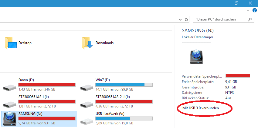

Wenn nur die Standard USB 3.0 Treiber von Windows installiert sind, dann kann man das einfach im Explorer sehen, wenn der Detaibereich aktiviert ist.
356886d1459392113-wie-kann-ich-feststellen-ob-eine-festplatte-mit-usb-3-0-oder-usb-2-0-laeuft-screenshot-8.1-.png
Vielen Dank, ja, geht bei mir; wenn das für alle Platten funktioniert, wäre es ja super.
