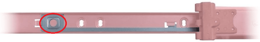

Ich baue mein erstes 19" Rack auf (Bilder folgen...:-)) und brauche mal eure Hilfe. Ich habe diese Intertech Teleskopschienen gekauft. Der Einbau im Rack selbst ist kein Problem. Nun möchte ich aber das "Innenteil" der Schiene vollständig herausziehen (von den Schienen im Rack lösen) um es am Servergehäuse selbst zu befestigen. Ich habe an der Schiene gezogen so weit es ging, und sie ist in maximal ausgezogener Position eingerastet. Jetzt ist sie fest, und ich kann sie weder zurückschieben, noch komplett herausziehen. Ich finde einfach nicht den Mechanismus, um diese Sperre zu lösen. Der "Drücker" (1) auf dem Bild arretiert bzw. löst die Kugellager im "hinteren Teil" und hilft vorne nicht weiter. Die Elemente (2) und (3) habe ich testweise mit einem Schraubenzieher (auch sehr fest) gedrückt, ohne Funktion. Das scheinen feste Teile zu sein (Nieten?). Die Feder (4) habe ich noch nicht entfernt, da sehr grazil. Muss ich diese Feder lösen? Bitte um Hilfe...:unsure:

Schaue mal auf die Außenseite der inneren Schiene. Lässt sich das Teil, was rot eingekreist ist, nach vorne oder hinten schieben? Falls ja, dann ist das die "Fernbedienung" für das Lösen der Verriegelung in die eine und in die andere Richtung.
