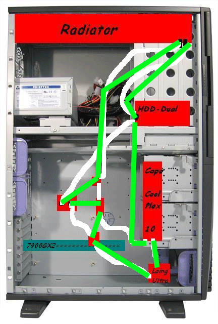

Wie sollte ich das ganze dann richtig verlegen ?
Die Schächte rechts im Bild sind von mir entfernt worden , von daher passt da ein Cape 10er hin .
Wäre das so in Ordnung ? Oder sollte ich doch lieber von der CPU direkt zur HDD-Dual gehen ?

1. also ich denke 15,9er Masterkleer sollte reichen (Tygon ist zu teuer für das bißchen mehr Biegsamkeit). An Anschlüssen gibt es in diesen schlauchdurchmessern nur tüllen, winkel gibt es effektiv keine, man kann jedoch welche aus dem pneumatikbereich verwenden.
2. verschlauchung ist in ordnung, ich würde nur der ordnungshalber das ganze board in einem zug kühlen, sprich in den "rücklauf" nach dem radi nur den hdd-dual hängen

Und könntest du mir das in etwa aufzeichen wie du das meinst ? Ich kapier das nicht so recht ;) obwohl ich in etwa weiß wie du das meinst .

also der masterkleer ist definitiv mehr als gut genug, tygon hat halt nen bissl bessere biegeradien kostet aber dafür gleich ne ganze menge mehr. der aufpreis ist einfach zu hoch.
so meinte ich das:

Hmm das wäre auch ne möglichkeit nur das mit der HDDDual zum Cape sieht scheisse aus und gefällt mir nicht so :fresse:

Du könntest den cape auch einfach horizontal überm nt anbringen (mitm 25er gehts noch besser), dann ists wesentlich einfacher zu verschlauchen und du brauchst keine winkel!

Und ne , das mache ich nciht mit dem cape , ich wollte den eig schon dort lassen wo der ist .
