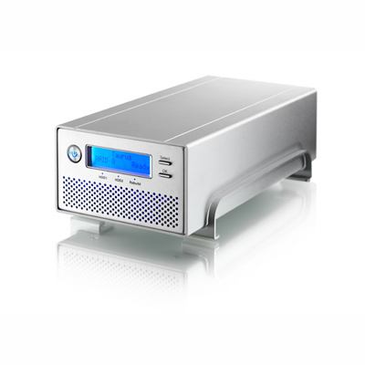

Der Server wird mit diversen RAID1-Boxen per USB3 oder eSATA verbunden. Wichtige Nutzdaten die immer verfügbarsein müssen zwecks Webserver und co landen auf einem internen RAID1 im Server und die laufen dann auch immer.
Da die externen Boxen nur RAID1 fahren und dass auch nur mit 2 Platten kann also jede Box mit einer einfachen Platte gleicher Größe Gebackupt werden und dann im Schrank verschwinden.
Monatelang grübelte ich nach der Backuplösung. Wollte erst wie die RAID1-Boxen eine RAID10-Box am besten mit Display und Hot-Swap-Einschüben. Das schein mir alles zu kompliziert und bei Abrauchen des Gehäuses nutzt auch kein RAID10 was. Ferner sind die Boxen tw. exorbitat teuer mit bis zu 200-300€ Pro Slot (ohne HDD wohlgemerkt)!

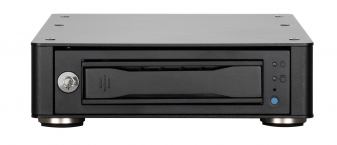

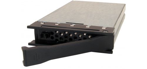

Aber dann kam mir heute der entscheidene Gedanke: Eine externes stationäres 1-Bay Wechsellaufwerk hoher Qualität mit USB/eSATA/Firewire und nach Bedarf mehreren Einschubtrays die dann im Schrank gelagert werden können.
Box1 Bekommt Tray1. Box2 bekommt Tray2. Jedes Tray mit der entsprechenden HDD ausgestattet ergibt die perfekte Backuplösung die auch noch schnell und flexibel ist.

Inxtron Taurus Super-S3 LCM

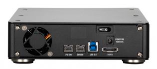

CRU RTX115-3Q
Dazu die DX115-Trays:

Taurus - 130€
RTX115-3Q - 290€
Tray - 65€
Und das ist mit Abstand die günstigste Lösung. Aufwendige und vor allem überteuerte Multi-Bay-Konstruktionen kann ich somit umgehen. Die Raid-Boxen sind für Dauerbetrieb ausgelegt, der Speed dürfte mehr als ausrechend sein und ich bin total flexibel. Obendrein kann ich bei Störungen blitzschnell eingreifen und Ersatz beschaffen ohne hohe Kosten und Wartezeiten.
Sowohl die Raid-Box als auch das Wechsellaufwerk verfügen über moderne schnelle Schnittstellen (USB3.0, eSATA, Firewire800) und sind nicht billiger Consumer-Schrott mit den allseits bekannten Problemen. Das ist Qualitätsware die allerdings auch seinen Preis hat. Das Wechsellaufwerk kann z.B. 25.000 Einschiebezyklen überstehen und ist aus Vollmetall mit Standfüßen, Lüfter, Alarm-Fkt, 3 Jahren Garantie und ordentlich Gewicht. Da lieber ein Paar Euro mehr ausgeben.
Damit sollte ich die nächsten 10 Jahre hinkommen. Sinn des ganzen ist Strom sparen und nur das anzuschalten was benötigt wird.
