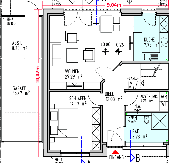

HI,
anbei zwei Grundrisse.....
Im Neubau wird überlegt die APs unter der Decke zu montieren (bei Z.B. AVM würde man ja Steckdose und LAN in der Wand benutzen) und PoE zu nutzen.
Jedoch wo (und wieviele APs) bringe ich die APs an?
Meine Idee wäre jeweils mittig im Geschosss. z.B. im EG quasi "über der schrägen Tür" in der Diele und im OG quasi drüber.
Reicht das? alle anderen Zimmer sollen min. eine LAN Doppeldose bekommen..... als WLAN nur für Smartphone, Laptop, Tablet Alexa,
EG: EG.png OG: OG.png
Würde unten den AP genau auf "Diele" platzieren und oben direkt darüber. Beide natürlich per Gbit LAN angebunden. Da es nicht so ein riesen Haus ist, sollte das vollkommen ausreichen.
Garten eventuell bei Bedarf separat mit einem AP abdecken.
Ansonsten super Idee mit doppelter LAN Dose in jedem Zimmer. Würde sogar das Badezimmer damit bestücken und HWR auch (Streaming in der Badewanne / Waschmaschine mit LAN, das wird alles kommen...).
Draussen wird auch ein AP vorgesehen, Beide HWR Räume (einer wird Technik) bekommen LAN, Die Garage und das Gartenhaus (nicht sichtbar) auch).
Nur das ist "relativ einfach" 8-) Bei den APs habe ich echt keine Ahnung (aktuell benutzen wir AVM in der Wohnung, funzt auch ohne Probleme. Wenn aber Neu, dann wollte ich was schöneres, unauffälliges also die AVM repeater). Soll hat genug, gut angeordnet sein als das man sich "nachher" ärgert
du kannst in den Unifi Controller deine Baupläne reinladen, die Mauern (in der verwendeten Stärke und Bauart) maßstabsgetreu nachzeichnen und dort dann virtuelle Geräte platzieren um zu simulieren, wie die Ausleuchtung sein wird... Unifi kann dir dann auch selbstständig das WLAN optimieren (Kanäle & Signalstärke automatisch anpassen) um das bestmögliche Ergebnis zu erzielen.

Ok, davon habe ich gelesen.... ist es den relativ "realistisch"?
ich find schon... wobei es schon sehr pessimistisch an die Sache rangeht... der rote Bereich stellt ja das Maximum dar... ab grün wirds dann schlechter...
in Wahrheit hat man aber auch dort, wo es angezeigt wird, dass der Empfang Mist ist, immer noch weit über 100Mbit... im Sichtfeld des AC's hab ich konstant fast 1Gbit am Macbook Pro (hab oben einen NanoHD) ...
Die Abblockung durch die Mauern simuliert es aber wirklich gut... zumindest im 5Ghz Band... dem 2,4er macht ne Wand ja nicht wirklich was aus.
Wenn du keine Lust auf diese Spielerei hast, würd ich einfach einen AC Pro oder einen LR in die Mitte vom Flur im OG hängen... der reicht für dein ganzes Haus und alle Nachbarn ;)

Ich stand beim Hausbau vor einer ähnlichen Problematik.
Schritt 1: Welcher Anbieter? Da ich in jedem Aufenthaltsraum ebenso Doppel-LAN installiert habe, wollte ich ein stabiles WLAN mit zuverlässigem WLAN-Roaming. Es mussten jetzt keine 1,7GBit via WLAN sein. Womit nutzt man das WLAN tagsüber? Mit dem Smartphone. Was will man da mit 1,7GBit/s? Nix. Wichtiger ist, dass das WLAN überall verfügbar ist. Also Unifi.
Schritt 2: Welche Geräte bieten sich an? Ich wollte eine Deckeninstallation für bestmögliche Abstrahlung. Da bleiben eigentlich nur die AP-AC-Produkte übrig. Zumal diese sich komfortabel mit einer Software konfigurieren und überwachen, zusätzlich mit VLAN und Gäste-WLAN im System anmelden lassen.
Schritt 3: Was sollen sie kosten? Da es mir egal war, ob ich 300MBit im n-WLAN oder 800MBit im ac-WLAN habe, spielte der Preis für mich vordergründig eine Rolle. Und da ging kein Weg an den AP-AC-Lite vorbei. Die bekommt man auch öfter bei Amazon im Warehouse für deutlich weniger Kohle.
Schritt 4: Wohin mit denen? Jedes Stockwerk bekam bei mir einen und wurde dort platziert, dass man möglichst eine perfekte Abstrahlung in den Bereich hat, wo man sich am meisten aufhält. Bringt ja nix, wenn man im Flur ac-WLAN, auf dem Sofa in der hintersten Zimmerecke aber nur n-WLAN hat. Um also bei deinem Beispiel zu bleiben: im EG über der offenen Tür des Wohnzimmers, im OG mittig im Flur. So hat man tagsüber das beste WLAN-Signal auf der Couch und nachts haben alle das beste WLAN-Signal im Bett. Die Abstrahlung der AP-AC ist zudem so gut, dass man sich im Rest des Hauses bei zwei APs je Stockwerk keine Sorgen machen muss. Und wer nachhelfen möchte, findet in den Einstellungen den in DE verbotenen amerikanischen Leistungsmodus.
