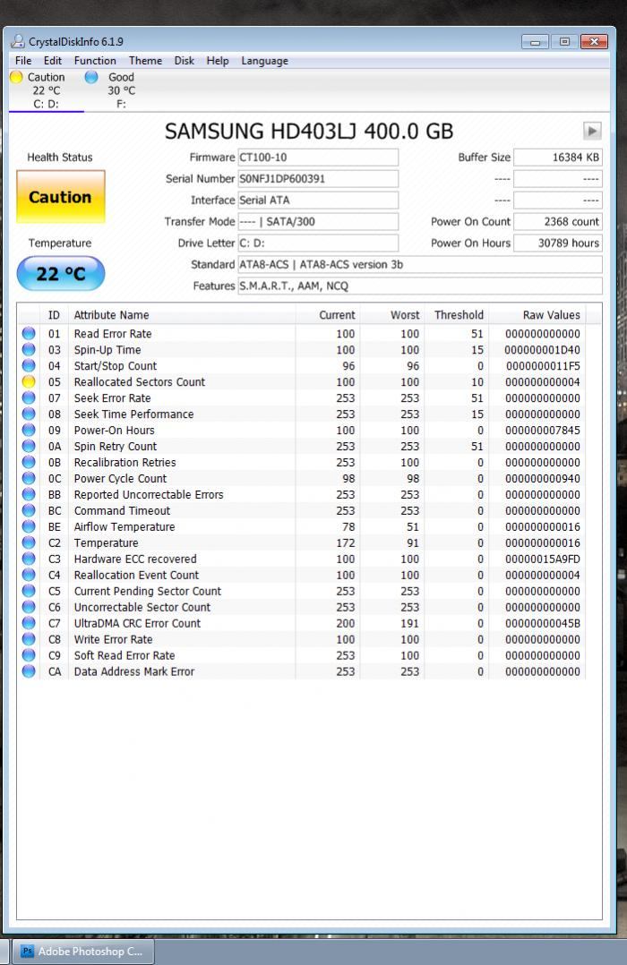

Poste bitte mal den Screen von CrystalDiskInfo, ziehe aber bitte das Fenster soweit auf, dass alle Attribute und auch die Hex-Werte bzw. Rohwerte vollständig sichtbar sind.
Anbei das Bild, hoffe es ist alles drauf.

Ein Berg Ultra-DMA CRC Fehler, da gab es mal ein Problem mit dem SATA Kabel, was aber behoben zu sein scheint. Halte den Rohwert von C7 mal im Auge, wenn der sich ändert, schau ob das SATA Kabel fest sitzt und wenn, dann tausche es. Dann gibt es 4 Wiederzugewiesene Sektoren, die vorher nicht lesbar waren, überschrieben und dabei durch Ersatzsektoren ersetzt wurden. Als das passiert ist, könnten diese Fehler durchaus passiert sein.
