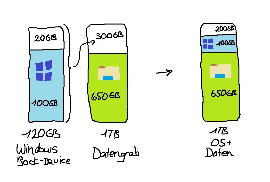

ich benutze derzeit 2 SSDs, eine 120GB M.2 für Windows und eine 1TB M.2 für alle möglichen Dateien und Programme. Wegen dem dummen PCIe Lane Layout auf meinem Motherboard wird meine Grafikkarte aber leider auf x8 3.0 beschränkt wenn ich den zweiten M.2 Slot nutze, egal ob SATA oder NVMe. Deshalb möchte ich jetzt meine bestehende Windows Installation inklusive aller Daten auf die 1TB SSD verschieben, wo noch gut 300GB frei sind, um meiner Grafikkarte eine uneingeschränkte Anbindung zu erlauben.
Gibt es dafür irgendein Programm, und wie muss ich die Partitionen anlegen damit Windows weiterhin booten kann?
Ich habe den Vorgang wunderschön gemalt um es zu veranschaulichen:
Danke schonmal für eure Zeit <3
Uhh, das könnte schwierig werden.
"Ohne Daten zu verlieren"... nun gut, wenn dir deine Daten wichtig sind und auf keinen Fall verloren gehen dürfen, würde ich da ohne Backup so ziemlich ungefähr exakt gar nichts machen. Heisst mit anderen Worten: Eine Backupplatte mit 750GB bis 1TB solltest du auf jeden Fall verwenden.
Wenn du dann eh ein Backup hast, würde ich die 120GB SSD auf die 1TB SSD klonen. Dabei verlierst du aber dein 650GB Datengrab, auch wenn es dadurch eigentlich nicht überschrieben wird. Danach sind auf der 1TB 120GB belegt (die 20 freien, (warum auch immer?) und die 100GB Windows-Partition. Die restlichen 780GB kannst du dann neu partitionieren, wieder 200GB freilassen (warum auch immer?) und dann dein Datengrab vom Backup zurückkopieren.
Mir scheint, das du ohnehin überhaupt kein Backup hast? Damit sind deine Daten per Definition sowieso verzichtbar, also kannst du sie bei so einem Umzug auch gleich aktiv löschen.

So einfach wird das kaum gehen. Von den Daten im Datengrab gibt es hoffentlich ein Backup, wenn nicht ändere dies. Dann kannst Du die 120GB auf die 1TB klonen, wobei die bisher dort stehenden Daten verloren gehen, die Du dann aus dem Backup wieder zurückkopieren musst.

Hi!
Ich habe leider keine Festplatte/Cloud wo ich die 650GB von der SSD sichern könnte, daher leider auch kein Backup. Um ganz ehrlich zu sein ist mir noch nie eine SSD kaputt gegangen, also hab ich mir da gar keine Gedanken drum gemacht. Sind SSDs denn so anfällig? o_O
(Die 20GB auf der 120GB SSD und die 200 auf der 1TB SSD sind bloß der freie Speicher, keine Partition :-))
Könnte ich nicht auf der 1TB SSD eine neue Partition erstellen und darauf Windows neuinstallieren? Dann könnte ich danach ja einfach die restlichen Windows Daten von der 120GB SSD rüberkopieren und sie dann ausbauen.

Nein, SSDs oder jegliche Arten von Festplatten sind nicht "so anfällig", aber es kann durchaus passieren. Und dann isses halt weg.
"Wichtige" Daten nur an einem Ort speichern ist immer nur ein Pokerspiel, zwar wahrscheinlich mit 98% Gewinnchance, aber halt auch irgendwie nur 98%. Und gegen Bedienfehler wie "versehentlich mal was gelöscht" hilft ein Backup halt auch.
Und solche Spielereien mit Partitionen und Festplatten umkopieren/klonen sind per Definition immer gefährlich. Einmal falsch geklickt, falsche Partition erwischt und schon ist alles weg.
Wenn du keine HDD hast, kauf dir eine. Kostet nur 30-40€. Siehe Link.
Nein. Also ja, kannst du machen, aber das wird dann nicht booten. Du hast auf der 120GB SSD vermutlich auch noch eine UEFI-Partition. Die muss auch mit rüber, damit von der SSD gebootet werden kann. Einfach nur die Daten kopieren funktioniert bei einer reinen Datenpartition, aber nicht beim OS, bzw. wenn man auch davon booten will.
Indem man die 120GB auf die 1TB klont, kommt das halt alles automatisch mit. Das "schrottet" aber dann halt auch die Partitionstabelle auf deiner 1TB, weswegen die Datengrabpartition halt erstmal "weg" ist.

Du wirst es nicht glauben aber ich habe gerade tatsächlich eine uralte externe HDD mit 1TB Speicherplatz gefunden. Dumme Frage: wie mache ich ein Backup? Einfach in Windows alles rüberkopieren? :unsure:
Ähh, um deine Nutzdaten zu sichern reicht "einfach kopieren". Also z.B. für dein Datengrab.
Um das ganz bootfähig auf die 1TB zu kriegen musst du aber klonen. NACHDEM du ein Backup gemacht hast.
Das macht man am besten mit irgendeinem Tool. Also ich würde dazu ja ein Linux von USB-Stick booten und es damit machen, das kann das mit Bordmitteln. Gibt auch zahllose Anleitungen dazu im Internet.
Ansonsten für Windows.... für Backup hatte ich da zuletzt ein Tool von O&O benutzt (O&O Backup?). Das gabs kostenlos. Ob das auch klonen kann, weiß ich nicht.
Gabs nicht von Heise eine USB-Bootimage was für sowas gedacht ist? Musst du googlen. Kann ich dir nicht auswendig sagen.
