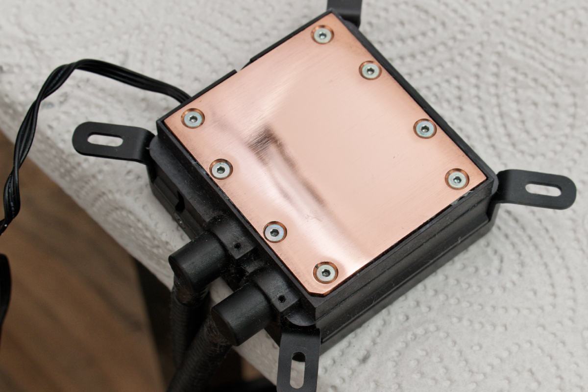

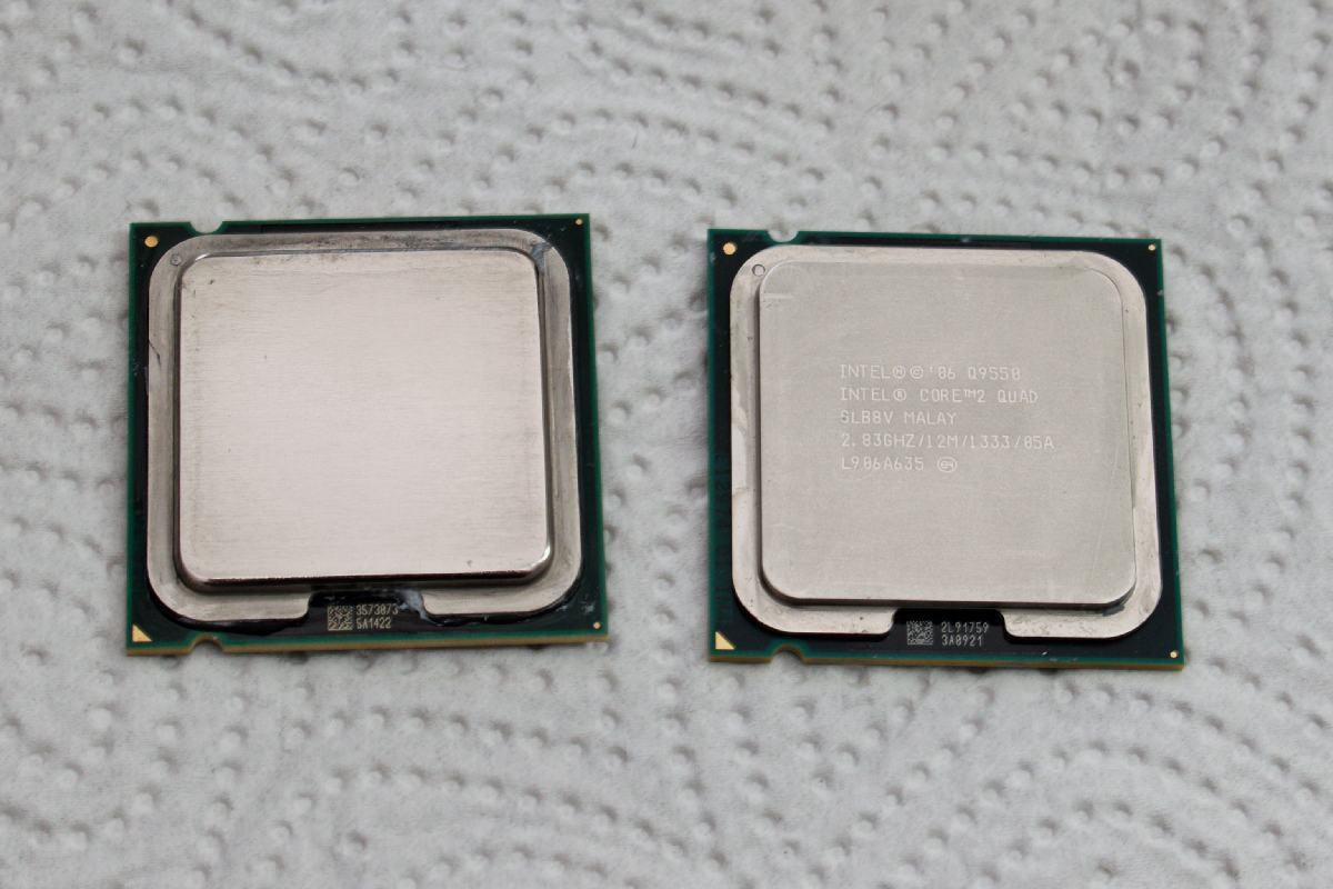

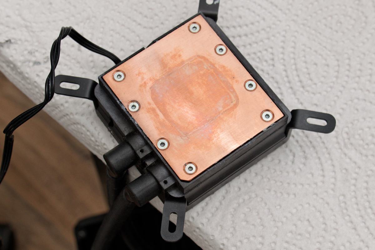

Habe den CPU und den Kühler poliert. Resultat ist erstaunlich. Unter Vollast (Prime für über eine halbe Stunde) von 53-54 runter auf 50-51 Grad. Und idle von 38 auf 36.
Hier mal ein paar Bilder:
Ein Core2 wie er normalerweise aussieht und der polierte
Der Kühler vor dem polieren
Und nach dem polieren
