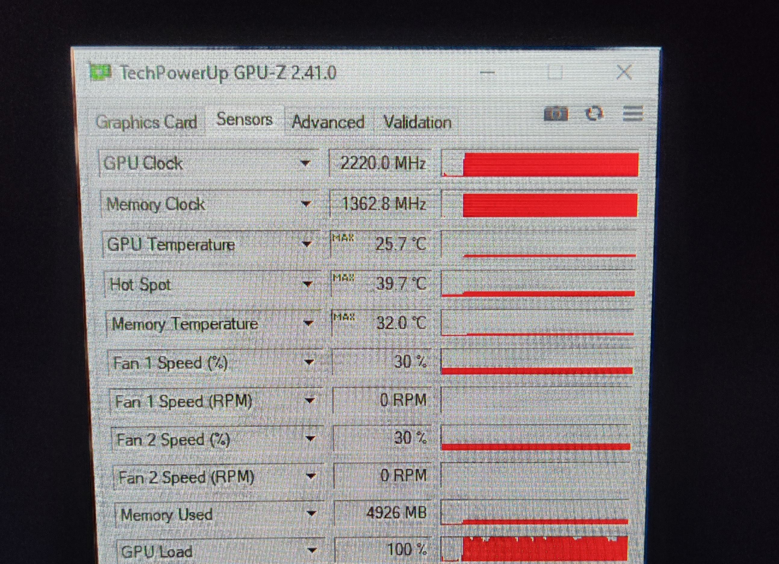

Also ich habe drei Supernova 1260mm und schätze eine Kühlleistung von 2700 Watt für unter 800 UpM Silent (100 Watt pro 140mm) und 4000 Watt mit schnellen Lüftern (1500 UpM)
Thema 'Der 3780mm Triple Radi Turm' https://www.hardwareluxx.de/community/threads/der-3780mm-triple-radi-turm.1303501/
Vollast mit 3090 und 3700x bei max OC bleibe ich ca. 0,1 Grad über Raumtemperatur. Lüfter habe ich unter Last immer so bei 800-1000 UpM.
