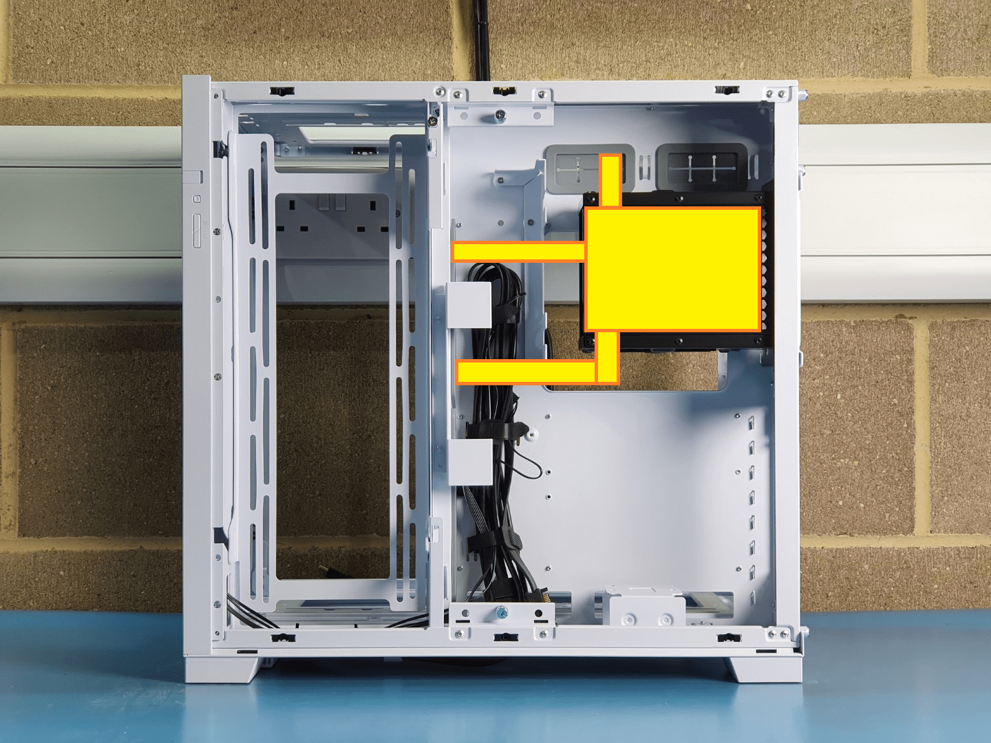

Wie zum Beispiel Belüftungsschlauch:
Ich habe einen 3D Drucker...
Einen Trichter für einen Lüfter drucken, der hinterm Mainboard verläuft...
Der Trichter hätte 3 oder 4 Hälse die alle ins innere des PCs ragen und dafür sorgen sollen, die warme Innenlüft nach draußen zu saugen
Das Gelbe soll der Trichter sein :-)
Und die Trichterhälse gehen durch die grauen Gummischutzteile durch ins Innere, also zur anderen Seite des Gehäuses.

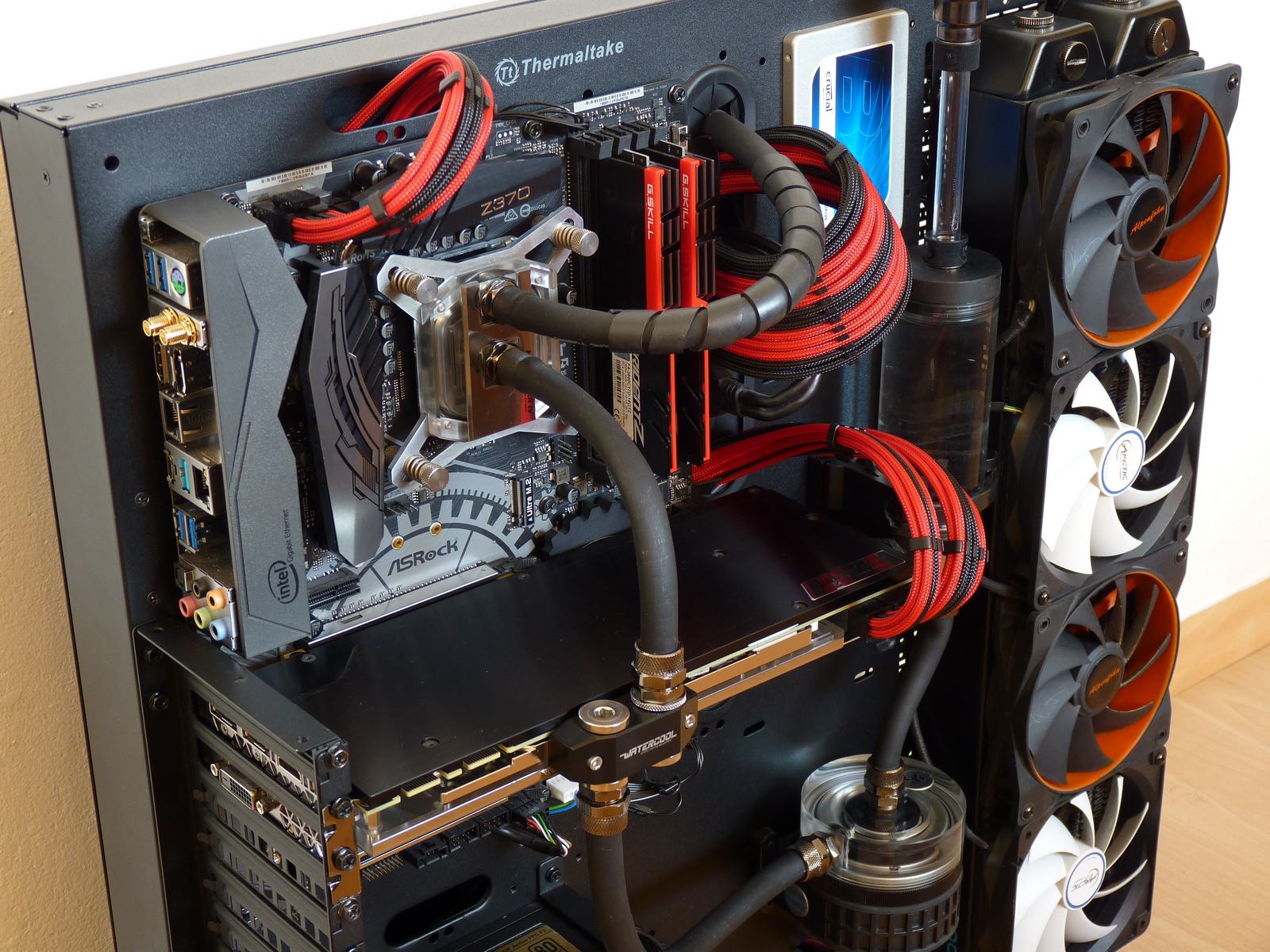

Ich hab hier nen offenes Gehäuse (TT Core P5) mit einem 480er Radi, damit werden CPU (13900K @ 6.0/5.7GHz) und eine 4080 AMP gekühlt. Beim zocken liegt die CPU bei ~55-60°C und die GPU bei ~50-55°C, alles noch von der Geräuschkulisse relativ ruhig. Zumindest mit Headset auf beim daddeln höre ich davon nix und der PC steht 50cm neben mir aufm Tisch.
Die nehmen keinen Schaden und altern auch nicht merklich, alles was "kritisch" ist wird eh gedrosselt. Also bis 99°C alles i.O. und ab 100°C reduziert die CPU Takt & Spannung solang bis die Temp wieder i.O. ist.

Aktuelles Bild habe ich nicht da der PC nun zerlegt ist, nach 6J darf es dann mal nen neues Gehäuse werden :)
Aber im Grunde so, bis auf Lüfter, HW & AGB hatte sich eigentlich nichts geändert :LOL:

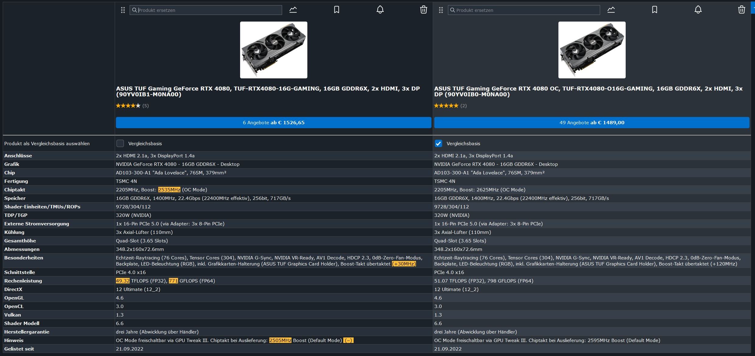

Wenn ihr euch für eine RTX 4080 entscheiden würdet, welche kämen so für euch in Frage, mit Hinblick auf Performance und auch Spulenfiepen?
Lüfterlautstärke ist uninteressant, da die Karte eh wassergekühlt wird....
Ich habe eine Asus Z790 ProArt Mainboard, dafür sind nun folgende Karten in der Auswahl:
- ASUS TUF Gaming GeForce RTX 4080 OC
- Gigabyte GeForce RTX 4080 Gaming OC Aktiv
- MSI GeForce RTX 4080 Suprim X
Weil die OC liegen geblieben ist und raus muss?
Es hat halt gar keinen Sinn gemacht dafür +50€ in der Vergangenheit zu zahlen.
Dann hätte Asus bzw. ich doch den Preis bei der OC höher gelegt und bei der ohne weniger, sind ja beide relative Zeitgleich aufm Markt gekommen...
Bei der Asus ROG ist die OC Variante auch günstiger als die ohne..
Ist jede RTX 4080 eigentlich gut?
Weil die ja irgendwie alle gleich sind im Normalmode (also ohne OC)...
Ich hab ein Asus Mainboard, also könnte man denken, das Asus Grafikkarte in einem Asus Board optimal zusammenarbeitet, deswegen habe ich mich für die AsusTUF Gaming GeForce RTX 4080 OC entschieden.
Wie orientiert man sich bei GraKa am besten?
