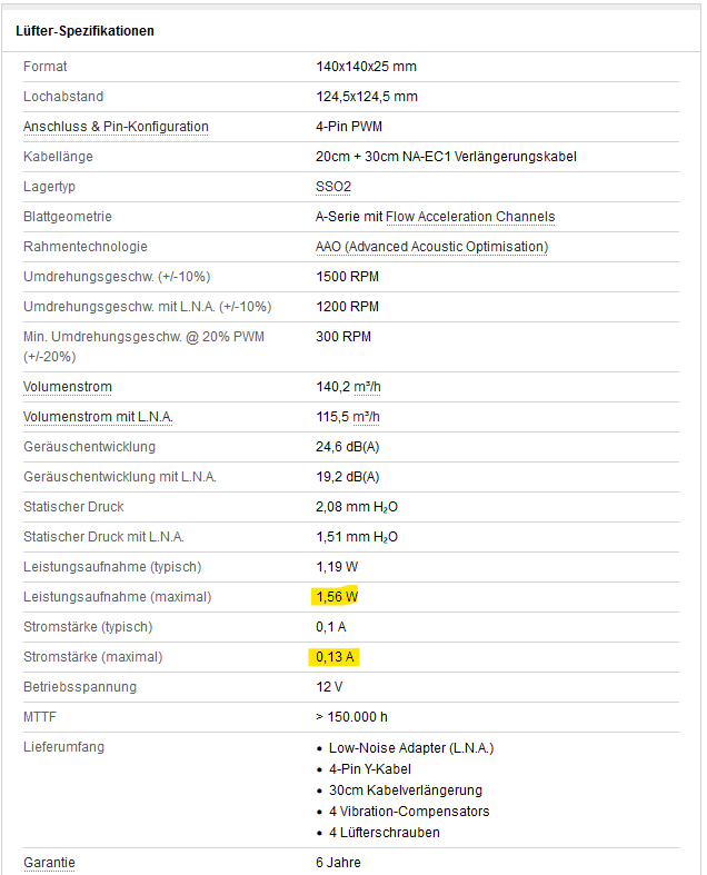

Nun möchte ich voraussichtlich Noctua NF-A14 PWM, 140mm als Gehäuselüfter einsetzen und diese haben folgende Angaben:
Leistungsaufnahme (max): 1,56 Watt
Stromstärke (max): 0,13A
Wenn ich also 6 Stück von diesen Lüftern auf einen Mobo-Anschluß hänge, dann sind das:
Leistungsaufnahme (max): 9,36 Watt
Stromstärke (max): 0,78A
Sollte also ohne Probleme gehen, richtig?

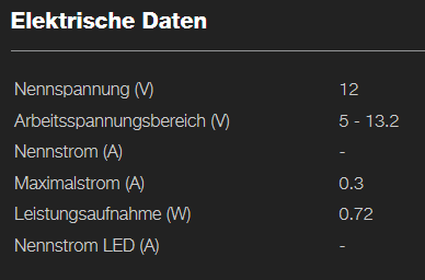

Alternativ kämen be quiet! Silent Wings 3 PWM, 140mm zum Einsatz, diese benötigen mehr Strom, aber weniger Leistung, nämlich:
Leistungsaufnahme (max): 0,72 Watt
Stromstärke (max): 0,3A
Wenn ich hier also 6 Stück von diesen Lüftern auf einen Mobo-Anschluß hänge, dann sind das:
Leistungsaufnahme (max): 4,32 Watt
Stromstärke (max): 1,8A --> zu viel!
Ist das richtig angenommen von mir?

NEIN!!! Ausser man will sein Mainboard (oder zumindest die Lüftersteuerung) schrotten.
Weil wenn ein Kackdatenblatt wie der Screenshot von den Silent Wings eben nicht die MAXIMALE Leistung nennt (da steht nicht MAXIMAL dabei!!), dann ist die MAXIMALE Stromstärke wieder wichtig.
Das bei konstanten 12V ein Gerät mehr Strom zieht, aber weniger Leistung hat, ist physikalisch nicht möglich.
D.h. die Leistungsangabe von 0,72W ist wohl eher die "typische" Leistung... also wenn die Lüfter schon laufen.
Zum Anlaufen brauchen die aber einen höheren Strom und daher kommen dann auch die (vermutlich wirklich maximalen) 0,3A. Wieviel Leistung das dann kurzfristig ist, wenn alle 6 Lüfter gleichzeitig anlaufen, kannst du dir aber sicher alleine ausrechnen.

jo dachte ich mir schon, dass die Angabe der siilent wings nicht passt.
Leistungsaufnahme (max) wäre bei 0,3 A dann 3,6 Watt pro lüfter und somit 21,6 Watt für 6 Lüfter.
