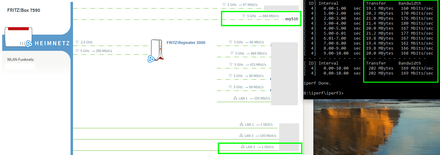

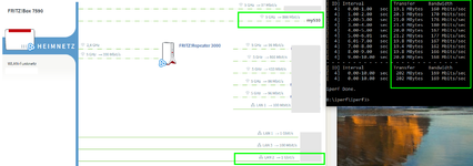

Mein Galaxy S10 direkt neben die Fitzbox gelegt, also bester Empfang. Es sieht im Router Menu auch alles gut aus (siehe Bild unten), aber iperf kommt nichtmal über 200 Mbit/s (im Schnitt so 170 Mbit/s) :confused::(
Gegenstelle ist der per Kabel angebundene PC.
Schließe ich das S10 per USB-C Ethernet Adapter also per Kabel an, dann komme ich auf knapp 800Mbit/s zwischen PC und Handy, also etwas unter 1Gbit was ok ist.
Es muss also irgendwie am wlan liegen. Der Wert von deutlich unter 200 MBit/s im 5 GHz wlan ist doch nicht normal oder doch?
Evtl. hat ja jemand eine Idee woran es liegen könnte. Vielen Dank im Voraus.
Anbei auch der Screenshot:
Viele Grüße

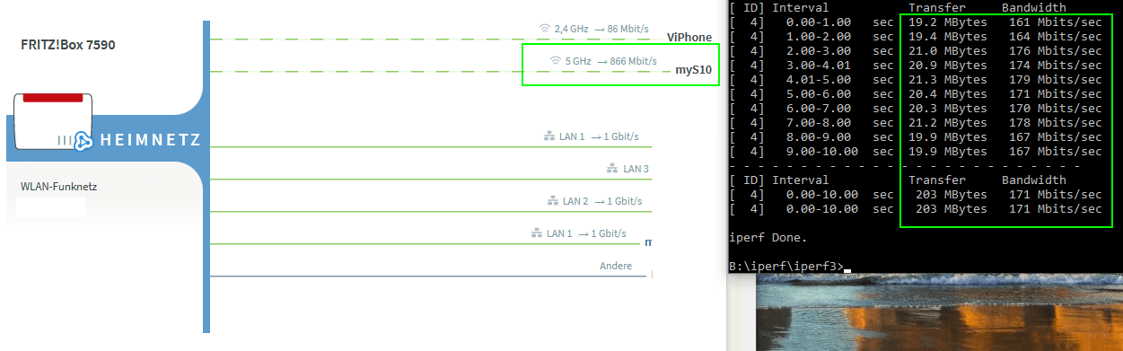

Ich habe mal nun fast alles andere abgeschalten, vor allem alle anderen WLAN Geräte auch den Repeater komplett weg.
Leider keine Veränderung. Immernoch ähnliche Werte (s. erstes Bild).

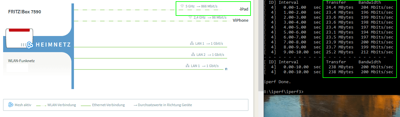

Dann habe ich den Test mal mit einem Ipad gemacht und auch da ähnliche Werte, nur minimal besser, knapp 200Mbit/s im 5Ghz Netz. (mit Ipad auch direkt neben dem Router liegend, s. zweites Bild)
Sehe ich das denn richtig, dass die Werte deutlich höher sein müssten?
