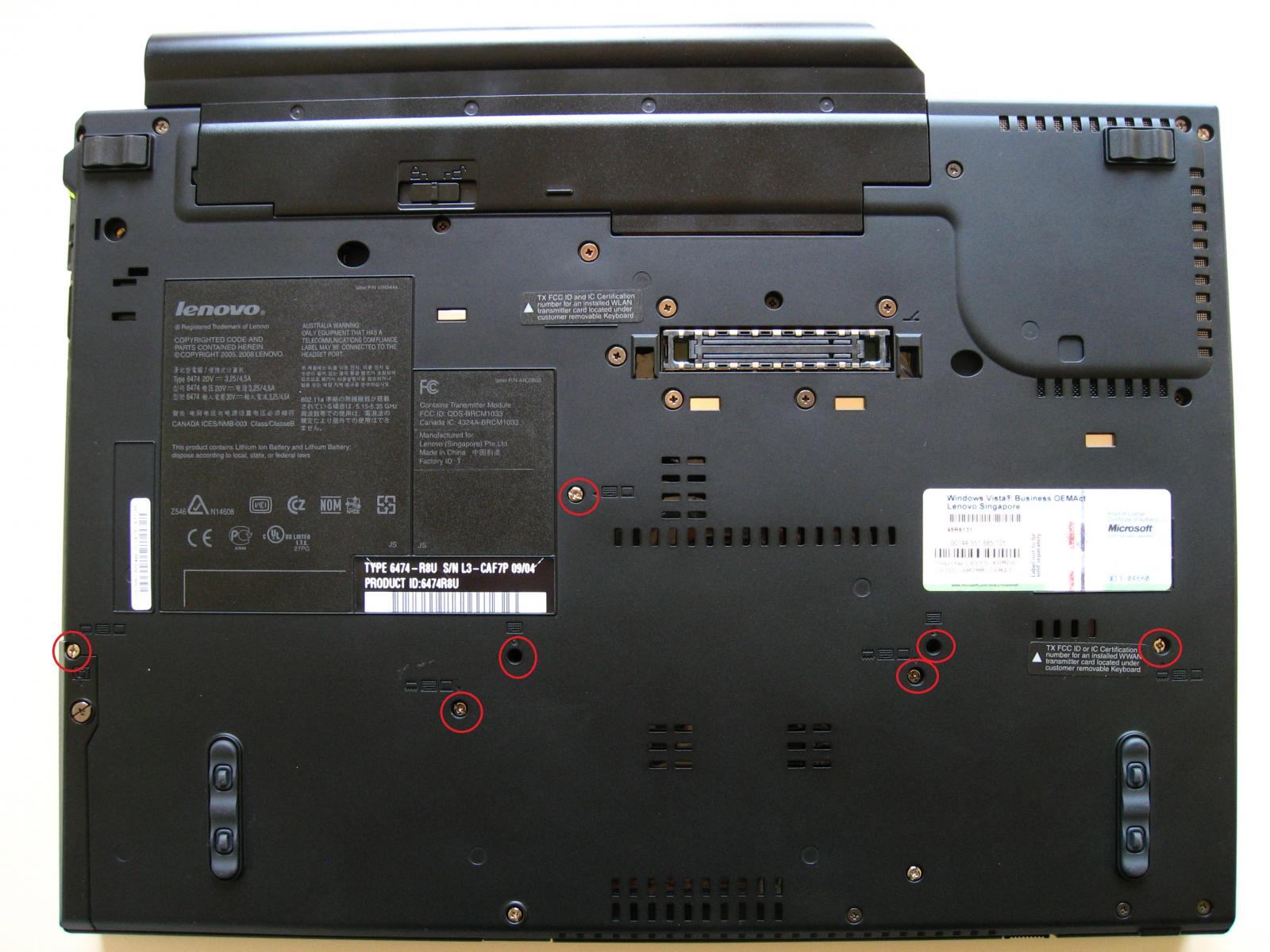

Hast du schon mal innen nachgesehen? Vielleicht steckt die Karte nicht richtig drauf und hat nen Wackler. Aufmachen ist ganz einfach. Du musst folgende Schrauben rausdrehen:
Wenn das bei dir anders aussieht dann zoom mal an das Bild ran, an jeder wichtigen schraube ist ein Tastatursymbol abgebildet: die müssen alle rauß.

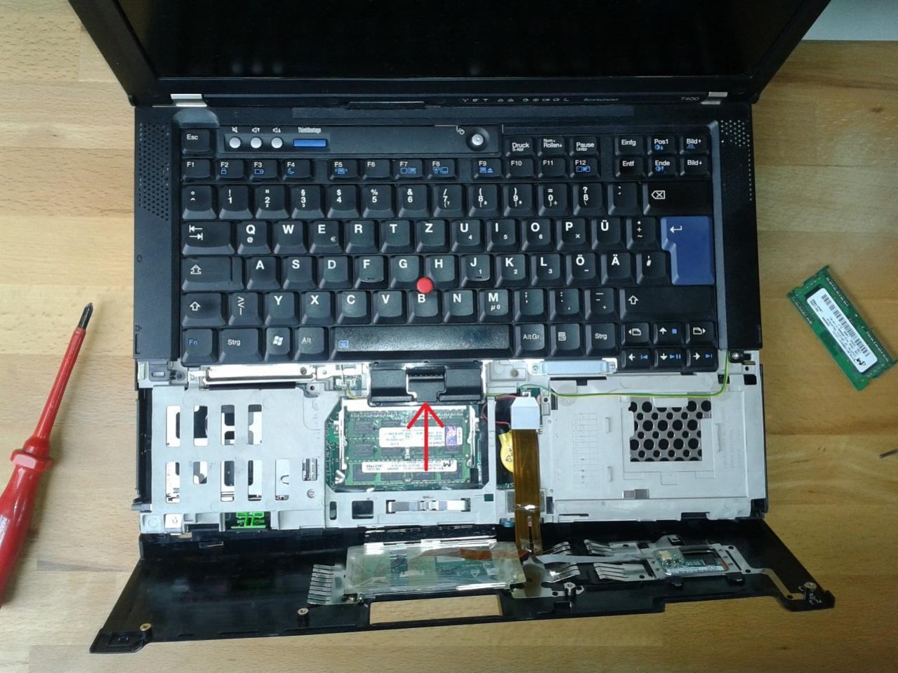

Wenn du die rauß hast musst du den Deckel wo das Mousepad drin ist vorsichtig hochheben. VORSICHT! Mouspadkabel ist noch drin.
Danach musst du die Tastatur unter den zusätzlichen Moustasten greifen (am besten mit dem Finger drunter) und aufklappen:

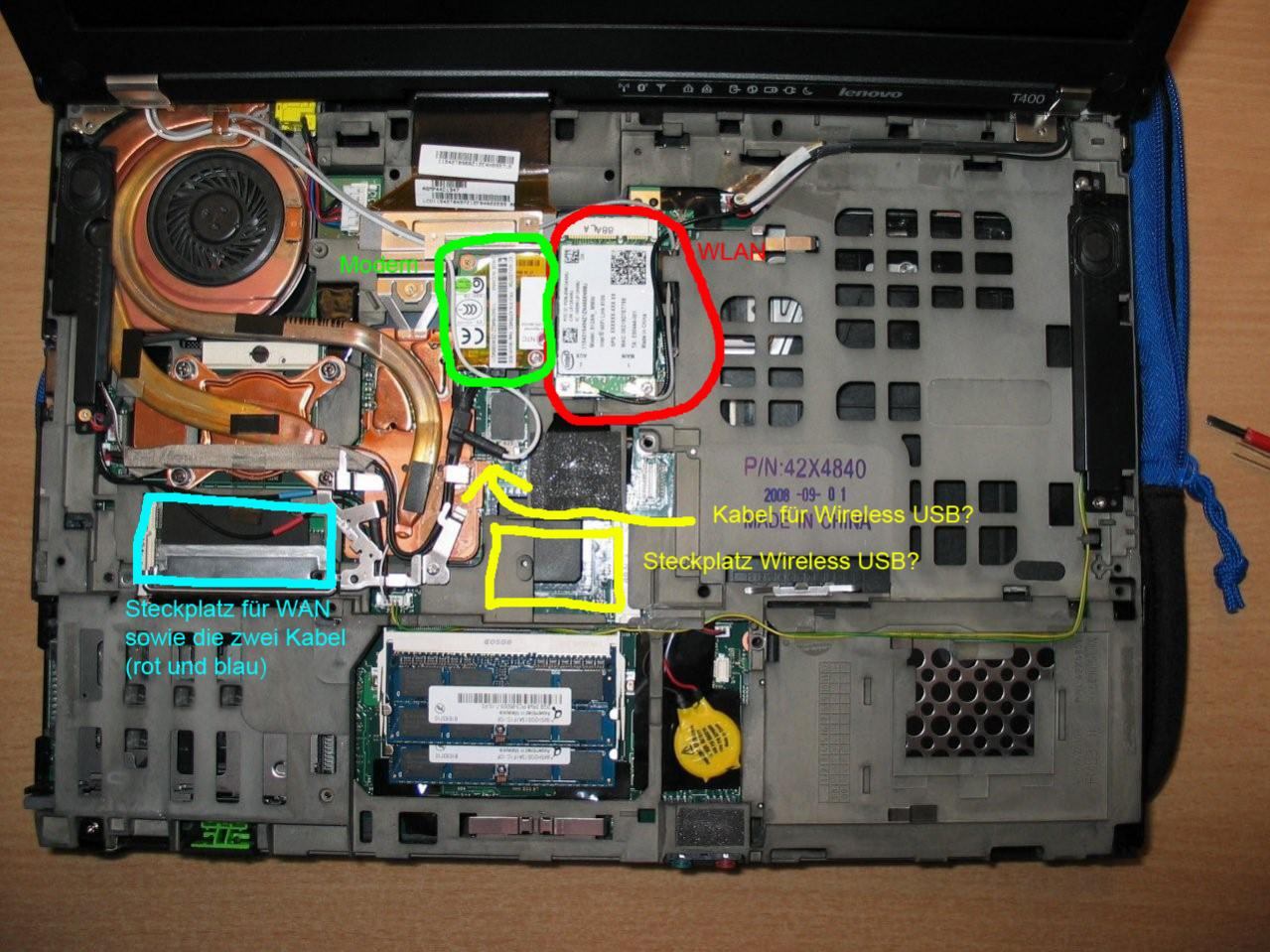

Darunter findest du dann das hier:
Das Rot makierte ist die Wlan Karte. Ich würde dir empfehlen die Karte einmal rauszunehmen (Belegung der Kabel merken), den Laptop hochfahren, wieder runterfahren, wieder einbauen und wieder hochfahren. Dann müsste er die Karte eigendlich wieder erkennen. Schau zur Sicherheit nochmal nach dem einbau im Bios nach.
Sollte klappen, viel Glück :-)
