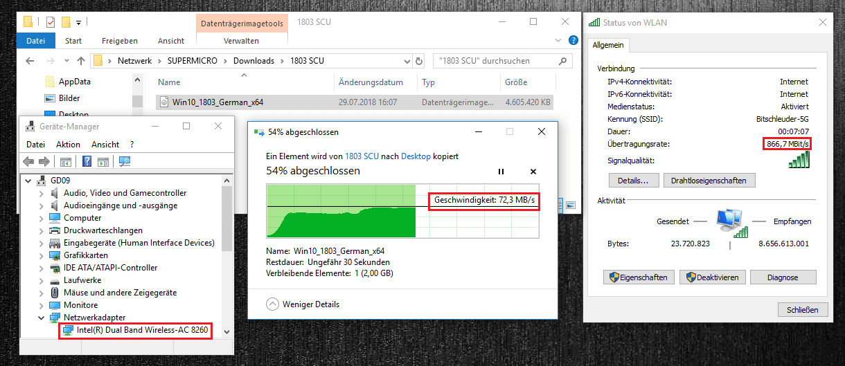

Als Vergleich ein identisches Szenario eines Clients mit Intel AC 8260 Wi-Fi 5 (802.11ac), der Daten über Wlan (Access Point Wi-Fi 5 (802.11ac) von einem im Lan hängenden Client zieht, ergo eine Konstellation wie bei dir. Zwischen Client und Access Point besteht eine Sichtverbindung bei ~4m Abstand, der RSSI liegt bei - 49 dBm, also schon deutlich besser.
Das war Anfang 2018 mit Wlan 802.11ac Hardware.
