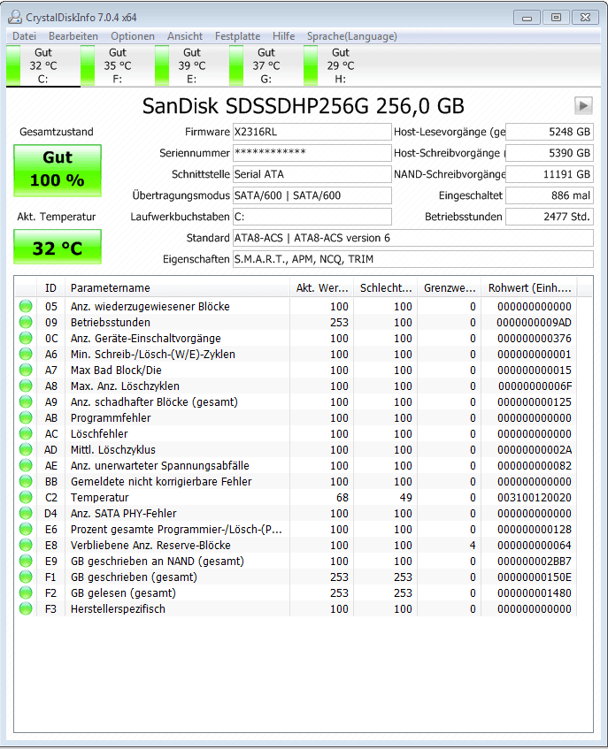

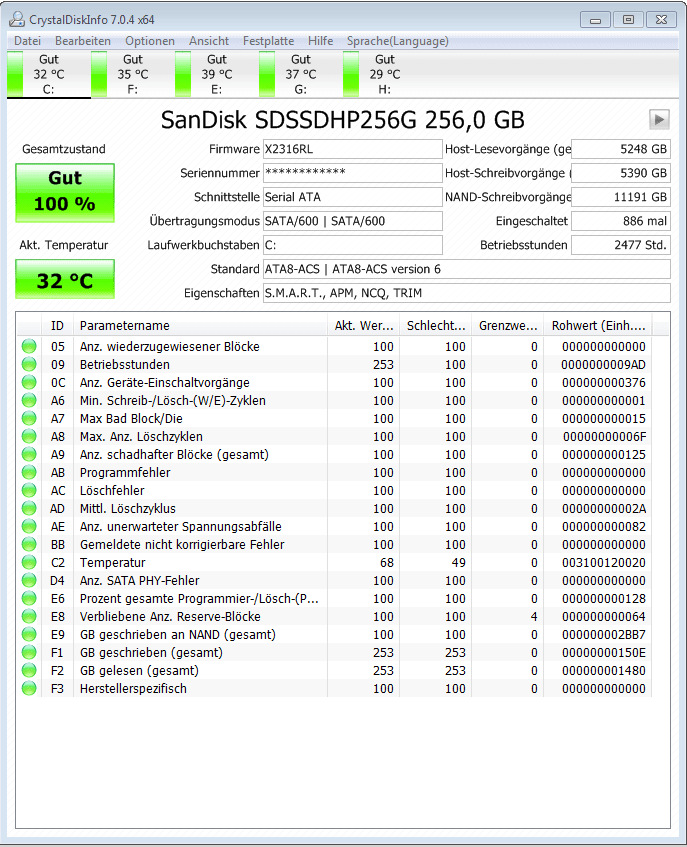

Mit CrystalDisk Info sieht auch alles gut aus:
Weiß jemand woran es ggf. noch liegen kann und wie man dieses Problem beheben kann?
Danke euch

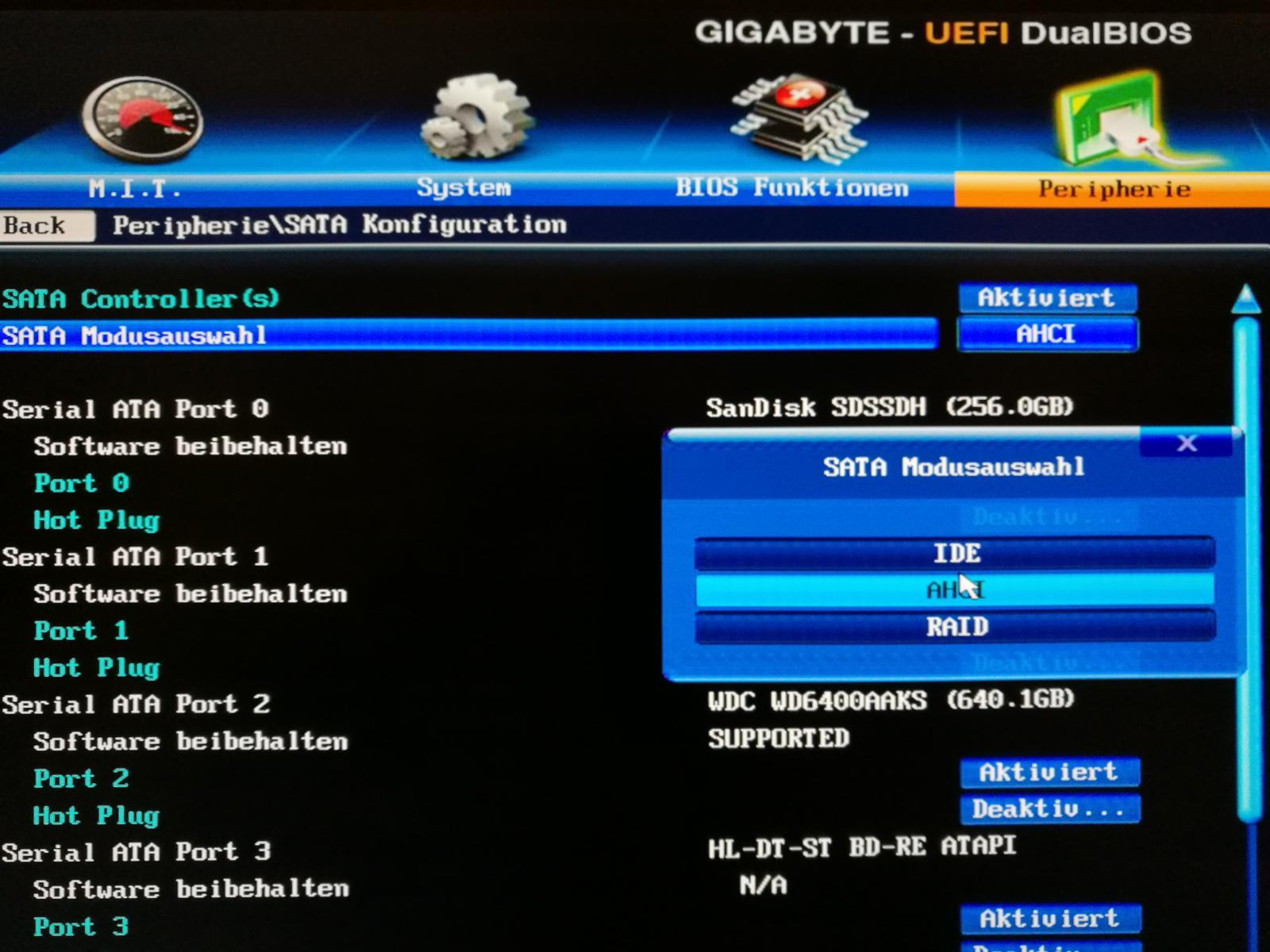

was hältst du denn davon, deinen Sata Controller mal auf AHCI umzustellen ? IDE Mode und SSD macht gerne mal Probleme.
Vorher aber aber Windows darauf vorbereiten, sonst gibt's beim nächsten Boot nen Blauen
@dreadkopp
das könnte natürlich auch des "pudels kern sein"
aber vorher war es ja beim TE soweit in ordnung - AHCI sollte aber generell schon im BIOS aktiviert sein und dein link ist auch OK (weil sonst blau) ;) - wenn der TE das jetzt nachträglich machen sollte
hört und liest sich aber eher wie ein software problem wie es Andi 669 im post #7 angedeutet hatte...
ich bin mal gespannt was am ende rauskommt wo der BUG letztendlich lag! (ernsthaft)
Es ist schon von Anfang an auf AHCI gestellt gewesen, hab es nochmal nachgeschaut:
Komisch, dann frage ich mich doch, woher diese Fehlermeldung kommt:
"Ereignis 11, atapi;
Der Treiber hat einen Controllerfehler auf \Device\ide\IdePort0 gefunden."
