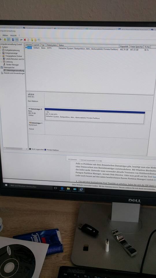

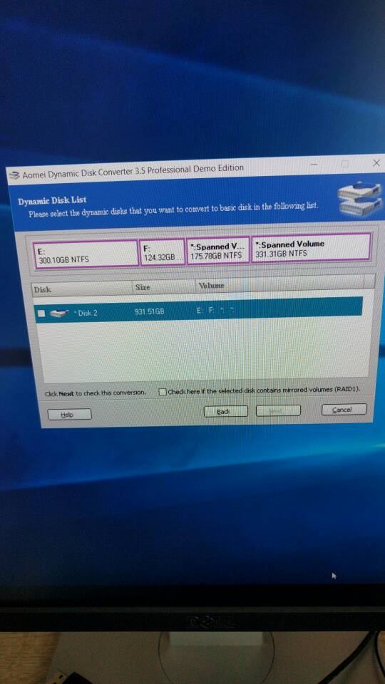

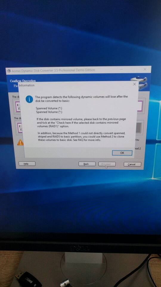

Hab heute meine neue SSD eingebaut und Win 10 neu installiert. Hatte eine HDD drinne die jetzt als dynamisch angezeigt wird. Wie kann ich die Platte in Basis umwandeln ohne Datenverlust. Hab überhaupt kein Zugriff auf die Platte.Hab jetzt ein Programm versucht aber nicht durchgeführt. Hoffe das mir jemand helfen kann.

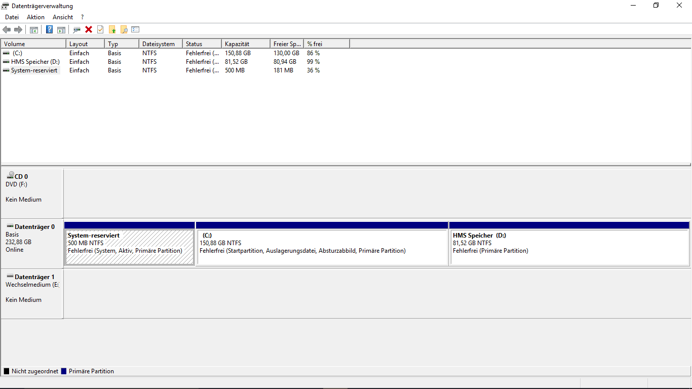

So sieht es bei mir aus
Gesendet von meinem Nexus 5X mit Tapatalk

hab nochmal im diskpart geguckt, ist keine GPT Partition.
Sieht man ja in der Datenträgerverwaltung, ist ja keine 100MB Uefi Partition vorhanden.
und nicht mal die normale 500MB Systemreserviert, wenn man kein uefi hat und im MBR Modus installieren muss.
So wie ich, ohne UEFI Board (dank Geldmangel!)
Siehe Screen.

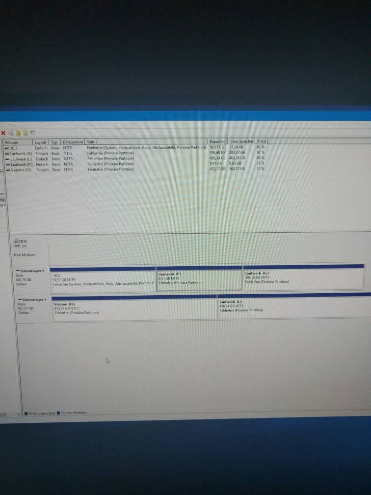

Jetzt wo ich das weiß wurmt mich das etwas, bei mir muss alles perfekt sein^^
Ich denke 60gb für win ist ausreichend, habe derzeit noch 37gb Frei, hab die so klein angesetzt weil ich nie viel mehr dafür gebraucht habe.
Habe die Partitionen so genannt weil P= Programme G=Games und L und H einfach so.
Wie änder ich das am besten jetzt wenn ich mich dafür doch entschlossen habe auf GPT zu wechseln. In der installation win+f10 war das glaube?

Ja habe jetzt neu installiert, obwohl ich in der Installation Diskpart gestartet habe und zu gpt konvertiert habe , ging es in die Hose.
Habe gestern nochmal geguckt und aufeinmal ist MBR Partition mit 500mb Systemreserviert, ich belasse es jetzt dabei. Läuft ja jetzt auch alles, trotzdem nervig.
Aber jetzt läuft alles , habe jetzt trotzdem die Partitionsgröße dabei gelassen. Wird schon reichen^^
Jetzt ist erstmal ruhe im Karton was win10 Installation angeht.
