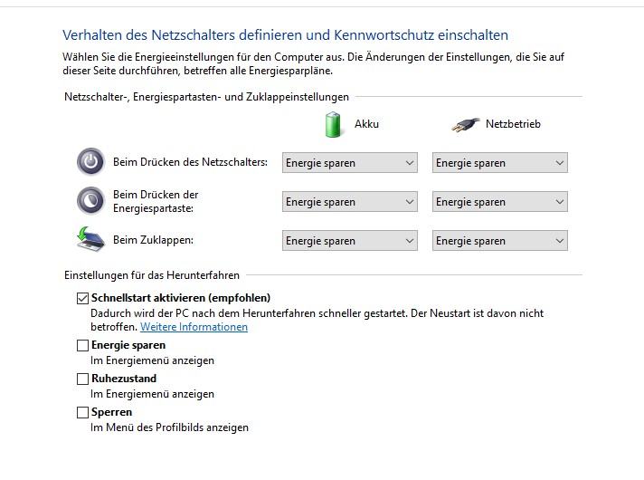

Ich hatte das Problem, dass meine D3D auslastung immer auf 100% war. War ein Treiberproblem, was nach dem 1607er Patch von Win10 kam. Mit der alten Version lief es immer.
Zur Lösung:
Systemsteuerung\Hardware und Sound\Energieoptionen\ Auswählen, was beim Zuklappen des Laptops passieren soll ... dahin navigieren und den "Schnellstart aktivieren" Haken entfernen. Dazu eventuell auf "Einige Einstellungen sind momentan nicht verfügbar" klicken.
Schau mal hier......
Ich habe auch keinen Laptop, das heißt aber so. Der Schnellstart verhindert, dass das System richtig heruntergefahren wird. Heißt beim Starten werden die Treiber nicht vernünftig geladen.
Testen kannst du das auch, wenn du "Neu Starten" klickst und nicht "Herunterfahren". Nach einem Neustart sollte es besser laufen. Wenn dem so ist, dann den Schnellstart deaktivieren. Hast du nach einem Neustart immernoch diese Probleme, dann ist es etwas anderes.
