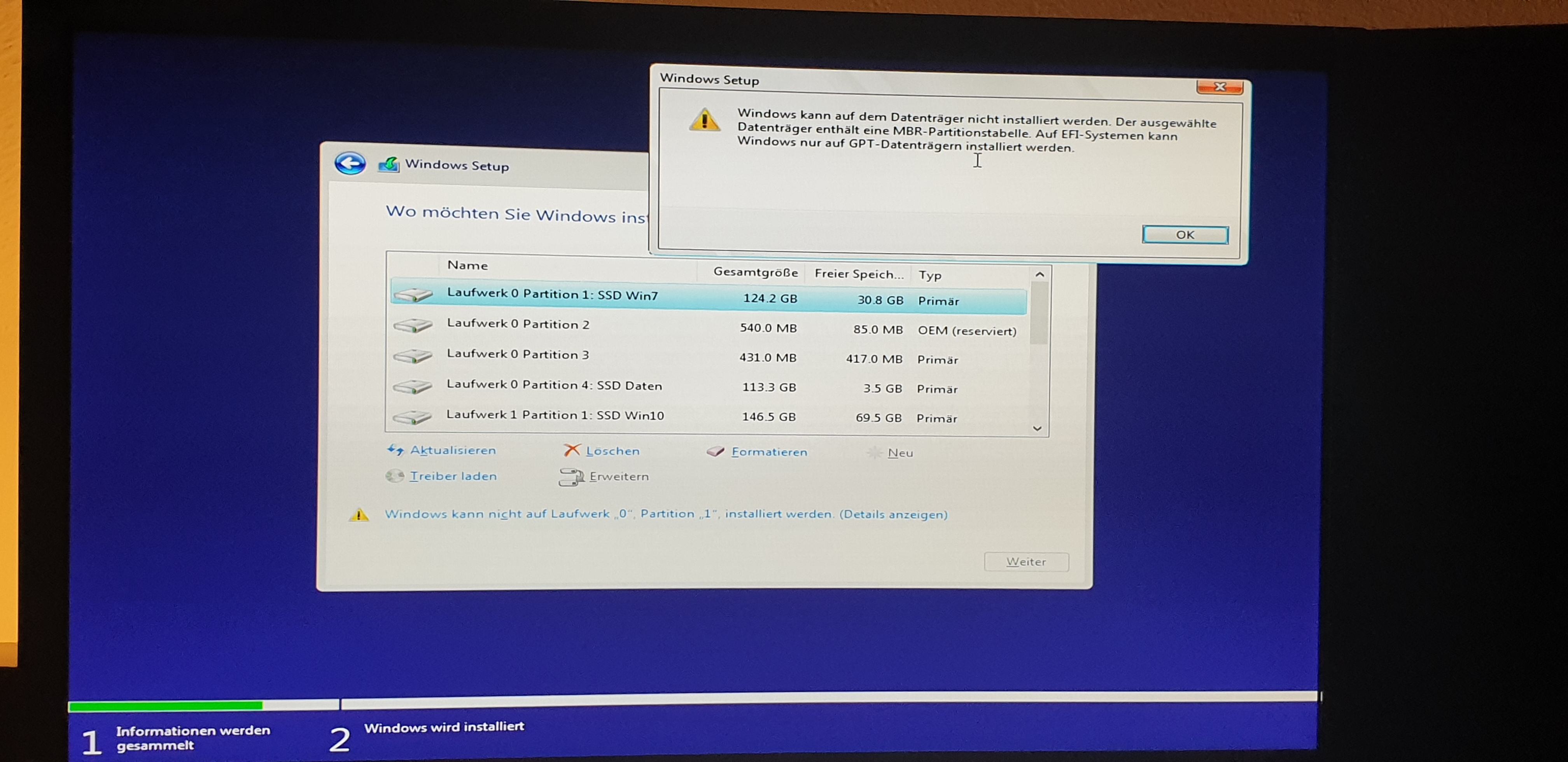

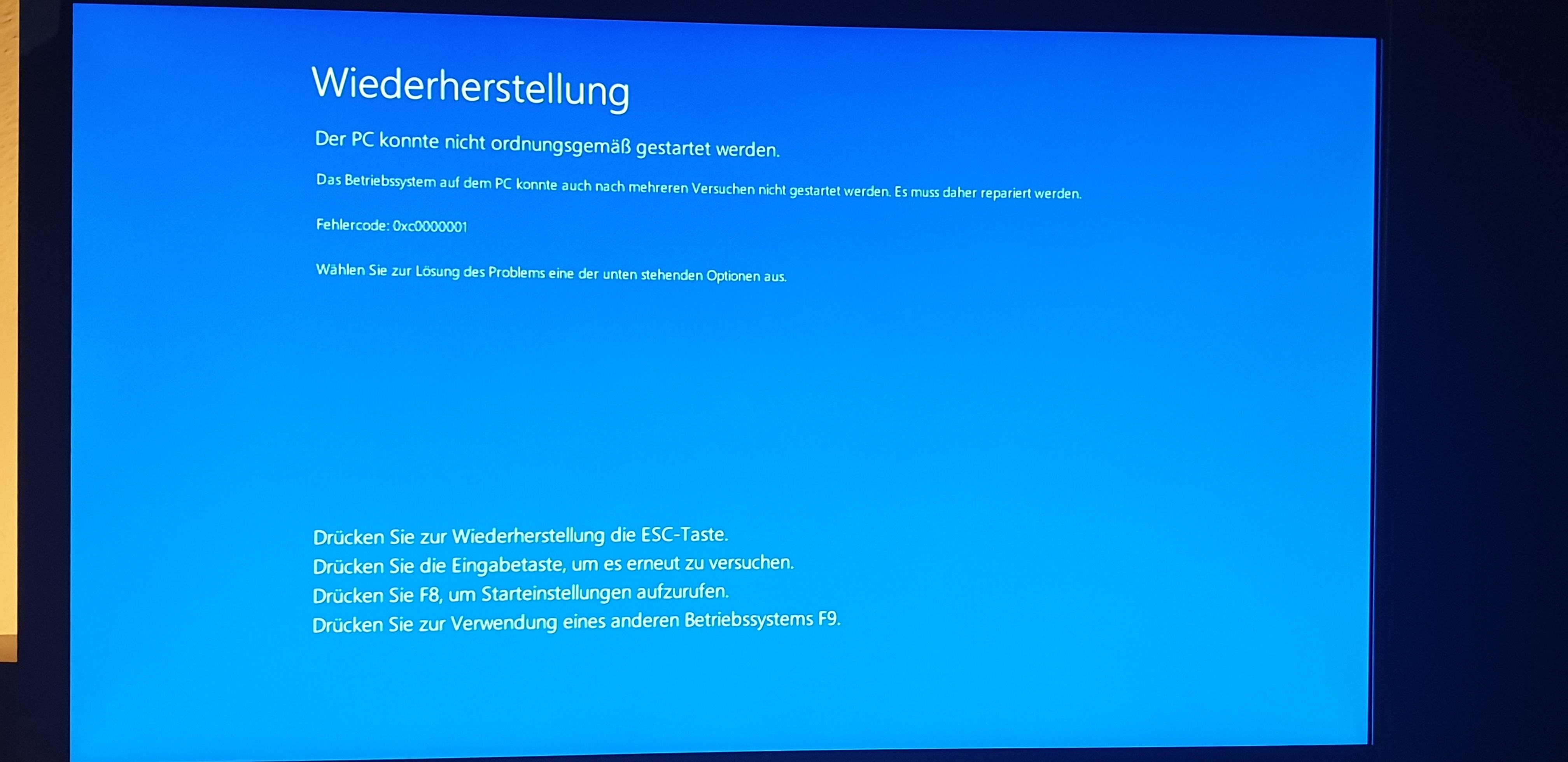

Ich habe mir tatsächlich in weiser Voraussicht ein Foto von dem Zustand vorher gemacht, also das wieder in den Ursprungszustand zu versetzen sollte keine Problem sein, allerdings das installieren von Windows funktionierte nicht so richtig, den genauen Wortlaut weiß ich gerade nicht mehr, werde es aber nach meinem erneuten Versuch hier posten, vielleicht krieg ich das ja mit Deiner/Eurer Hilfe wieder hin (y)
Hier nochmal 2 Meldungen
