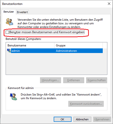

Die obige Lösung funktioniert nicht mehr ab
Windows 10 2004 20H2
unter CMD (als Administrator) + netplwiz oder Control Userpasswords2
findet man die checkbox für das Häkchen nicht mehr

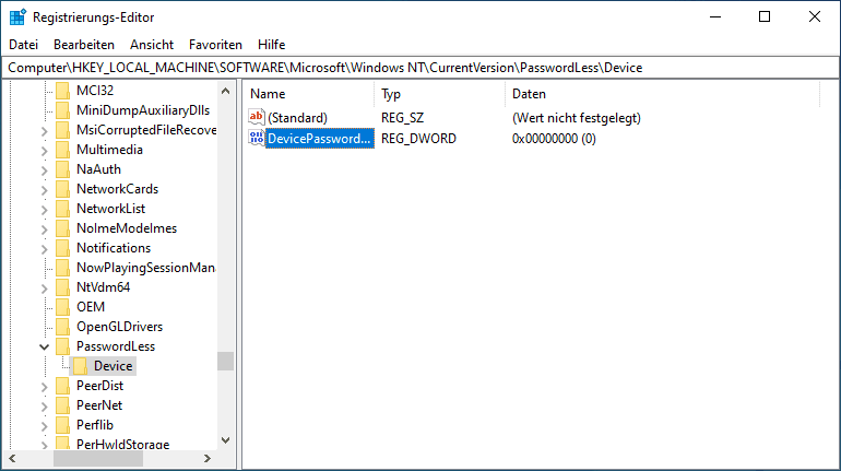

Es muss eine Änderung in der Registry erfolgen:
HKEY_LOCAL_MACHINE\SOFTWARE\Microsoft\Windows NT\CurrentVersion\PasswordLess\Device\DevicePasswordLessBuildVersion
Wert 0 Windows Hello-Anmeldung ist deaktiviert (Der Wert 0 ist notwendig, dass die checkbox wieder erscheint und das Häkchen gesetzt werden kann)
Wert 2 Windows Hello-Anmeldung ist aktiviert
