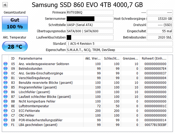

Anbei ein Screenshot:
Bei CrystalDiskInfo gibt es unter Optionen einen Punkt um die Seriennummer ausblenden zu lassen und wieso man den LW Buchstaben schwärzt....
Meldest Du die SSD vor am Abziehen immer ordentlich ab? Die 0x14 = 20 POR Wiederherstellungen bei 55 bedeuten das dies entweder oft genug nicht der Fall war, dann sollte man sich nicht wundern wenn danach das Filesystem korrupt ist, meistens geht es zwar gut, aber eben nicht immer (sonst bräuchte man die "Hardware sicher entfernen" Funktion ja auch nicht mehr). Oder der Strom einfach so unterbrochen wurde, vielleicht weil die SSD doch mal zu viel Strom gezogen hat? Auf dem Etikett sollte stehen wie viel Strom sie maximal ziehen kann, ich meines es ist "Rated: DC +5C 1.2A". Ein echter Type-C Port sollte diese 1,2A eigentlich liefern können, in welchem Rechner steckt sie denn genau? Oder ist der Port per Adapter nachgerüstet? Ist vielleicht ein Hub im Spiel an den anderen Geräte dann auch noch viel Strom ziehen?
Abgesehen von den unerwarteten Spannungsabfällen, für die aber die SSD selbst ja nichts kann, sind die Werte bestens.
Das wundert mich ja auch ...
Das ext. Gehäuse ist direkt via USB-C an der Mainboardrückseite angeschlossen. Es befindet sich kein Hub dazwischen.
Ich 'werfe' das ext. Gehäuse immer direkt über 'Hardware sicher entfernen' aus.
Dies war in den letzten Tage nicht der Fall ... der PC lief ca. 3 Tage durch. In dieser Zeit steckte das Gehäuse einfach am USB-Port. Hin und wieder griff ich darauf zu (war nichts wildes drauf; nur Testfiles für diesen Versuch hier)
Die SSD ist, wie es halt sein soll, in den 'Standby-Modus' bzw. 'Sleep-Modus' gegangen.
Heute wollte ich darauf zugreifen und es kam die Meldung, dass der Datenträger formatiert werden muss. CHKDSK schrieb, dass das Dateisystem kaputt wäre.
Wenn nichts wichtiges drauf war, kannst Du sie neu Formatieren und schau mal ob die Anzahl (als der Rohwert) der POR Wiederherstellungen stiegt und bei welchen Gelegenheiten dies der Fall ist. Wenn der Rechner in den Standby geht, sollte dies nicht der Fall sein, wenn es einfach so passiert, dann kann man entweder an zu wenig Spannung vom Port liegen (welches Mainboard ist das genau?) oder an einem Kontaktproblem. Keine Ahnung ob das beim Type-C besser ist, aber bei Type-A waren die Kabel die bei den Gehäusen dabeilange oft ganz schon mies.

speedy55, dann behalte mal den Rohwert vom Attribut EB im Auge, denn die POR Wiederherstellungen sind die unerwarteten Spannungsabfälle und wenn die SSD nie abgezogen wird, dürfte der nicht steigen. Tut er es doch, so liegt dort die Ursache des Problems, entweder liefert der Port nicht genug Strom oder es gibt einen Wackelkontakt, vermutlich beim USB Kabel oder den Buchsen, denn da der Rohwert vom Attribut C7 0 ist, dürfte die SSD selbst anständig in der Steckerleiste stecken.
