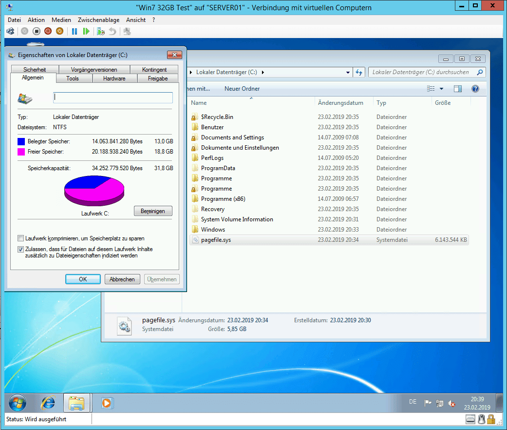

Was für ein Installationsmedium benutzt du? Ich teste es gerade in einer VM mit 32GB Speicherplatz. Komme beim extrahieren schonmal über 50% hinaus. Als Image benutze ich eine ISO von MS. Win7 SP1u. Win7 mit SP1 und einigen Updates. DE_WINDOWS_7_PROFESSIONAL_WITH_SP1_X64_DVD_U_676919.iso

E2: VM Installation ist fertig. Belegter Speicherplatz liegt bei 13GB. Und von den 13GB sind 6GB die pagefile.sys. Also effektiv 7GB benutzt.

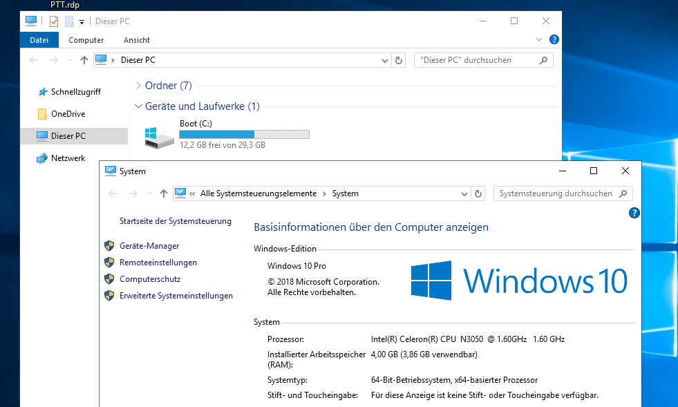

Falls du doch mit Gewalt ein 64 Bit Windows 10 installieren willst, musst du das Windows 10 Iso auf einen extra USB Stick entpacken und von da aus installieren. Dieser muss aber groß genug sein (nimm einen 32 gb zb.), dann cacht Windows die Installation da. So eine Installation habe ich selber laufen für einen RDP Host. Größere Update laufen dann nur über die Stick Methode.

Falls du doch mit Gewalt ein 64 Bit Windows 10 installieren willst, musst du das Windows 10 Iso auf einen extra USB Stick entpacken und von da aus installieren. Dieser muss aber groß genug sein (nimm einen 32 gb zb.), dann cacht Windows die Installation da. So eine Installation habe ich selber laufen für einen RDP Host ist. Größere Update laufen dann nur über die Stick Methode.
Windows 7 wird nicht gehen (außer mit abspecker danach geht die Hälfte nicht mehr Spezial Tools).

Win 10 geht mit meiner beschriebenen Methode. Anhang anzeigen 459891
natürlich geht Win7 auch ganz normal auf ner 32GB SSD zu installieren. Habe es ja gestern in der VM gemacht. Und effektiv werden 7GB von der Win7 Installation verwendenet!!! Dazu kommt halt nochmal beim ersten Start die eigenen Arbeitsspeichermenge als Swapfile an Speicherplatz dazu. Aber die kann man nach dem ersten Boot natürlich verkleinern.
Win7 ist halt noch ein kleines OS, dass keinen unnützen Balast wie Win10 mitschleppt. Dass muss man Win7 zu Gute halten.
Aber selbst Win10 läuft mit seinen viel zu Großen Apps für Standard Funktionen (z.B. 400MB für die Fotos App) auf einem 32GB System ohne Probleme. NUr die Features Updates sind dann halt nicht ohne weiteres möglich.
E: bei deinem Screenshot sieht man, dass Win10 effektiv auch nur 10GB braucht. dazu kommen 4GB PageFile.sys + 3GB HyberFile.sys
doch mit der extra USB/SC Methode. Ist halt etwas umständlich, zumal bei 20€ für 120 GB SSD ich den Sinn in so etwas nicht mehr sehen kann. Ich würde allerdings aber auch kein Windows 7 mehr einsetzen, aber das ist eher Geschmacksache bzw Sicherheitsdenken.
