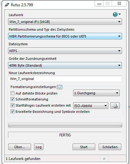

heute konnte ich endlich meinen neuen PC zusammen :). Leider funktioniert die Installation von Win7 nicht. Die Installationsroutine startet und ich komme bis zur Sprachauswahl (Bild 1). Leider kann ich ab dort nichts auswählen bzw. bestätigen :confused:.
Windows wird von einem USB installiert. Dieser wurde mit Rufus erstellt (Bild 2).

Den bootstick hab ich dann mit Rufus erstellt
