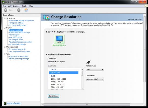

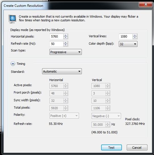

Custom Auflösung eingeben. Geht bei allen Grafikchips. Ist über Control Panel zum Beispiel bei nVidia aufrufbar. Funktioniert aber bei Intel und Amd gleich.
Bei der Option "Timing" musst Du einfach erst von Auto, (GTF für CRT's) auf was anderes wechseln, danach zurück auf Auto. Es kann vorkommen, dass er sonst dieselben Timings bei z.Bsp. 100Hz wie bei 75 nimmt.
(Siehe Customize, 1-tes Bild)
Wenn Du nen zweiten "nicht PnP MonitorEingang" hast, z.Bsp BNC, dann schliesse den Monitore da an, schon hast Du alle Auflösungen und Hz.

Apropos.
WidescreenAuflösungen funktionieren genauso auf 4:3 CRT Monitoren. Musst nur AspectRatio über MonitorMenu anpassen. Ich habe 1600x1000/1600x1024@85Hz+100Hz und 1920x1080/1200@85Hz dazugefügt. (Über BNC bereits alle enthalten.)
