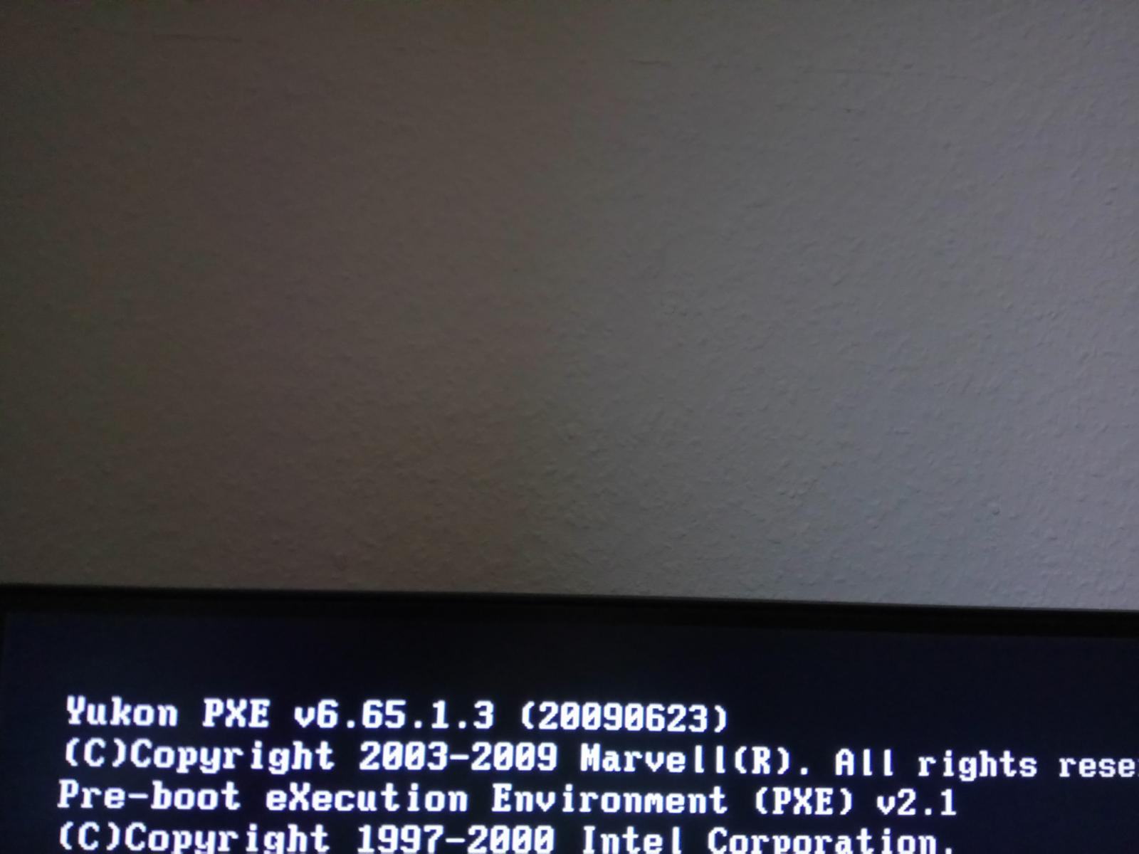

Seither bringt er mir beim hochfahren lediglich diese Meldung:

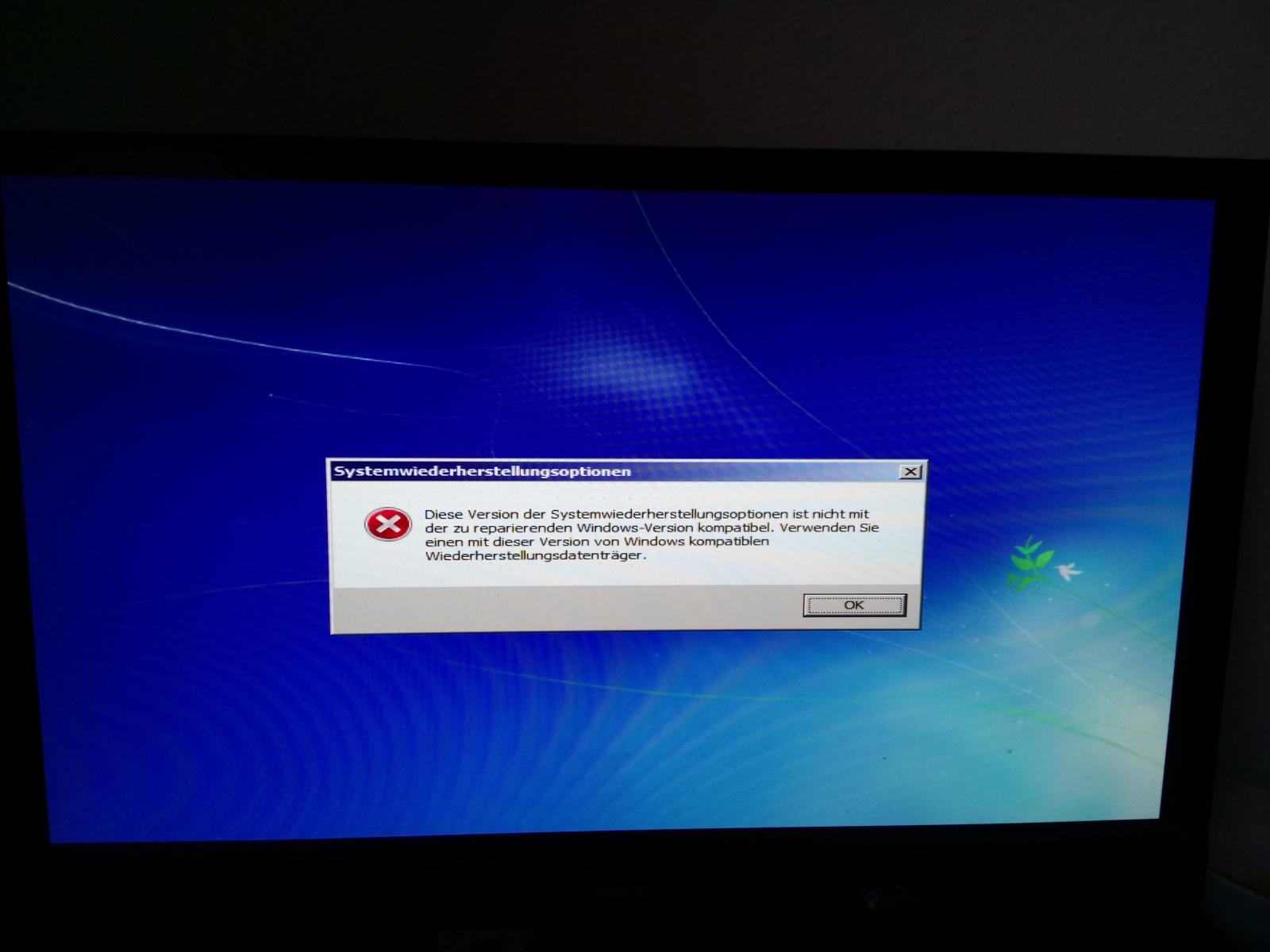

Anschließend hatte ich versucht mit meiner externen Festplatte mittels einer WIN_ISO, bzw. verschiedener Windows ISO-Datein
Windows zu reparieren oder neuzuinstallieren. Leider ohne Erfolg! :shake: Gebootet hat alles soweit, nur bei der Reparatur zeigt er
mir immer wieder folgende Fehlermeldung an:

zum1. Screen: Da versucht das BIOS vom Netzwerk zu booten!
Möglichkeit 1: Dein Bootlaufwerk ist komplett gestorben
- wird das Bootlaufwerk (HDD/SSD) noch im BIOS erkannt?
- ist das Laufwerk korrekt als Bootlaufwerk im BIOS konfiguriert? (irgenwelche temporär angeschlossene andere Laufwerke würfeln das gerne mal durcheinander)

- hierfür lohnt es sich ein Windows PE zur Verfügung zu haben, damit kann man z.B. einfach ein chkdsk -R auf dem Laufwerk durchführen
(die Reparaturumgebungen der Installations Datenträger passen einfach zu selten, wegen nachträglich installierter Servicepacks/Updates, wenn ich mich recht entsinne kommt man nichtmal an die Shell ran)

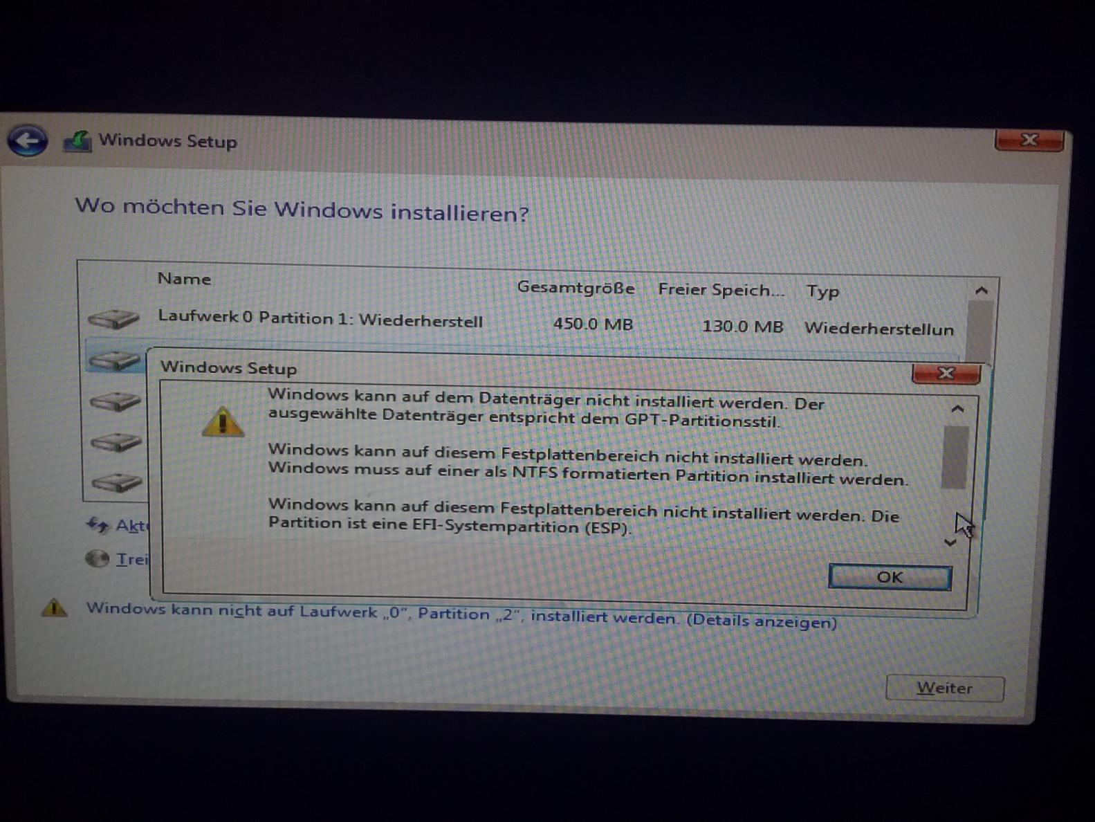

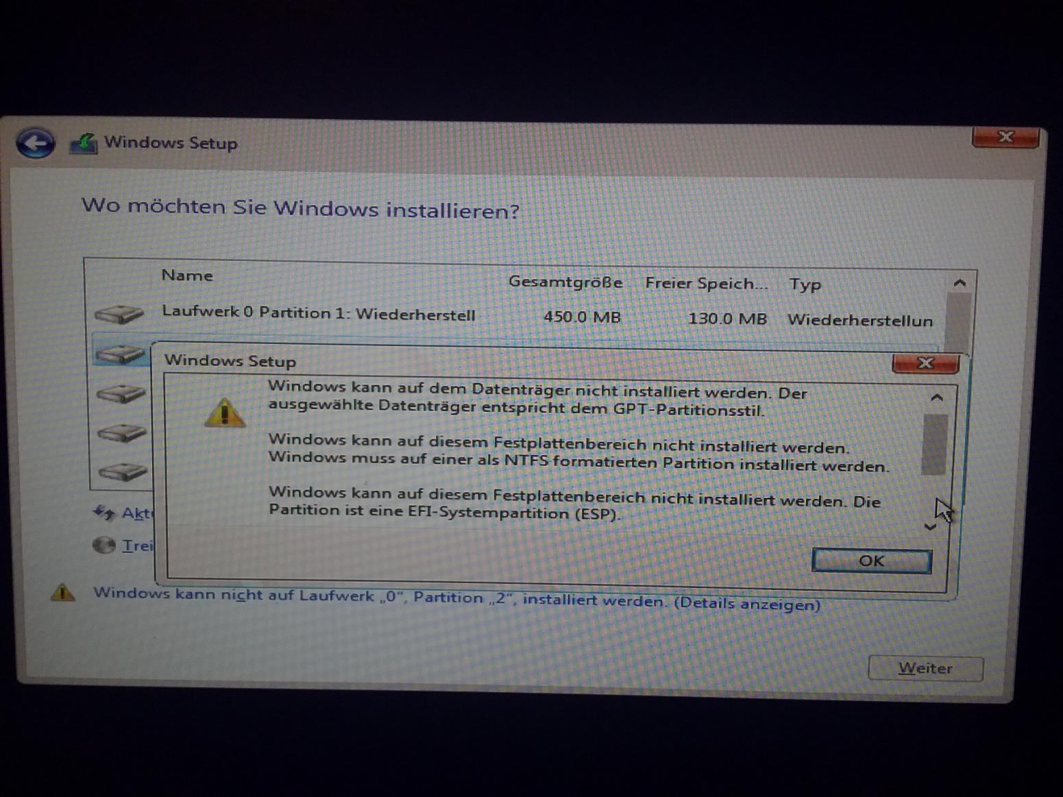

Hier sind nochmals Screenshots meines Fehlers.
Booten funktioniert - ich kann Windows aber nicht neu installieren.
Fehlermeldung kommt wenn ich als Speicherplatz eine Partition auswähle die dem System zugeordnet ist:

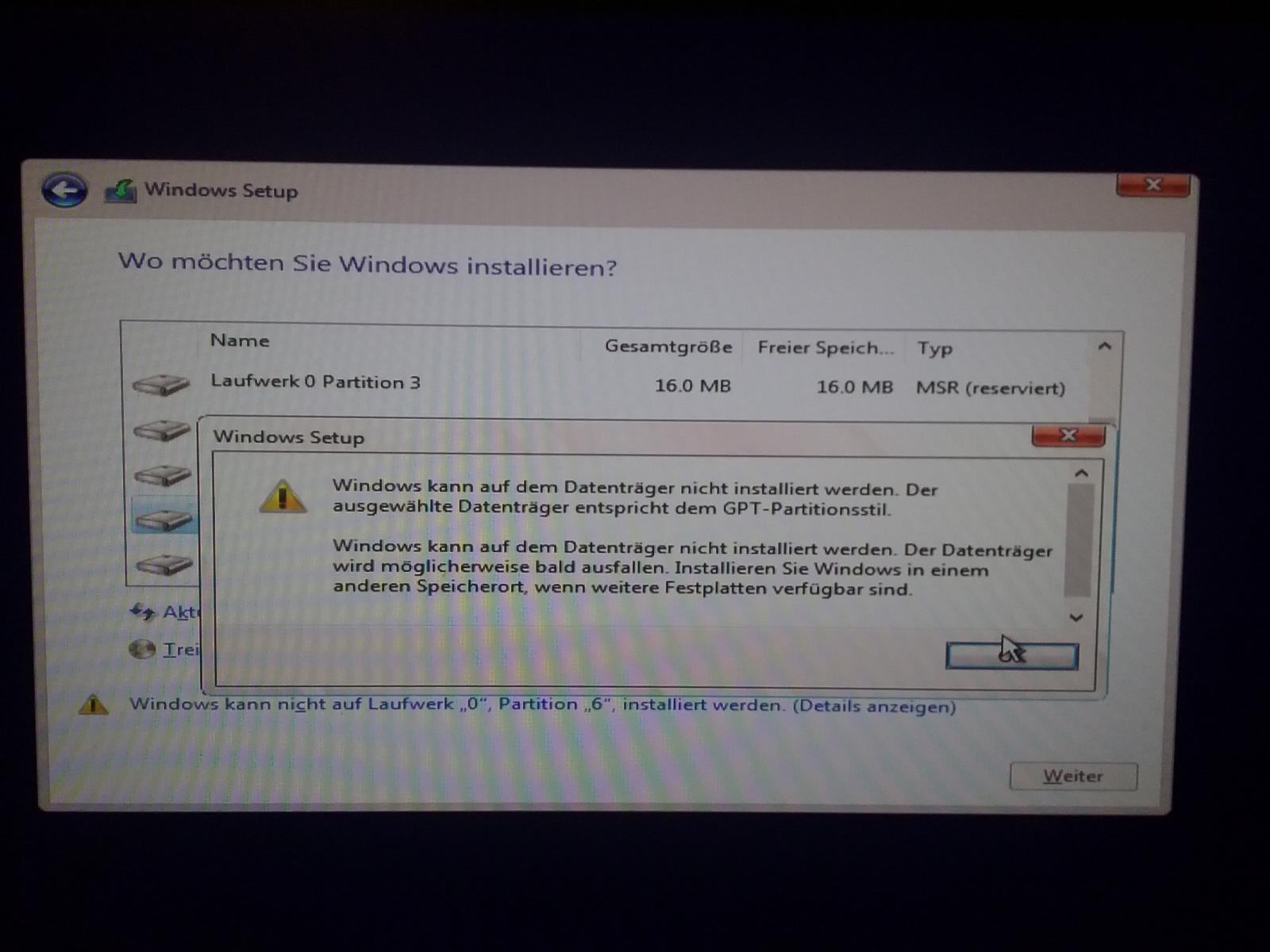

Bei freiem Speicherplatz (ohne Zuordnung), kommt der Fehler

Auf Massenspeicher im GPT-Partitionschema kannst du nur im UEFI Modus installieren, im Legacy Mode geht nur MBR
entweder die Installation im UEFI Modus starten oder den Massenspeicher mit Diskpart Zurücksetzen, das geht auch von der Installationsdisk aus (Reparaturoptiponen, Konsole)
List Disk
select Disk
Clean

Massenspeicher mit Diskpart zurücksetzen hat nicht funktioniert
