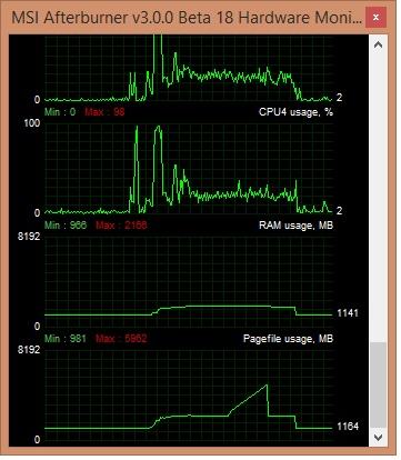

Ähm, noch mal ein Update! Im Mircosoft Community auch unter "Windows 8.1 x64 - Low memory
while playing full screen games" und unter "Windows meldet zu wenig Arbeitspeicher" zu finden!
Im Anhang der Verlauf des "Pagefiles" zuerst wird das Spiel gestartet mit gleicher Auflösung und
Refreshrate wie Desktop (FULL-HD) -> ca. 2 GB Kostant
Dann wird die Auflösung auf HD-Ready Vollbild eingestellt. Dann läuft der Speicherverbrauch
linear hoch und zwar je schneller je größer die Auflösung ist. Das sieht nach nicht freigeben
von irgendwelchen Framebuffers aus. Nach kurzer Zeit werden 5 GB erreicht!
Dann wird der Vollbild mit Alt-Enter verlassen und jetzt läuft das Spiel im Fenster. Der
Speicher geht augenblicklich wieder auf 2GB und bleibt konstant.
Dann wird das Spiel verlassen. Der Speicherverbrauch geht auf ca. 1GB zurück.
So, es hängt also nur von der Auflösung oder vom Vollbild ab. Es kann also nicht
von irgendwelchen anderen Prozessen kommen, weil es direkt auf das Vollbild,
Fenster oder Auflösung reagiert.
Bild-Speicherverlauf:
