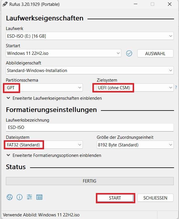

Der Windows 10 (11) USB Stick muss komplett gelöscht werden, alle Partitionen, am besten das Windows eigene diskpart> clean all zum löschen verwenden.

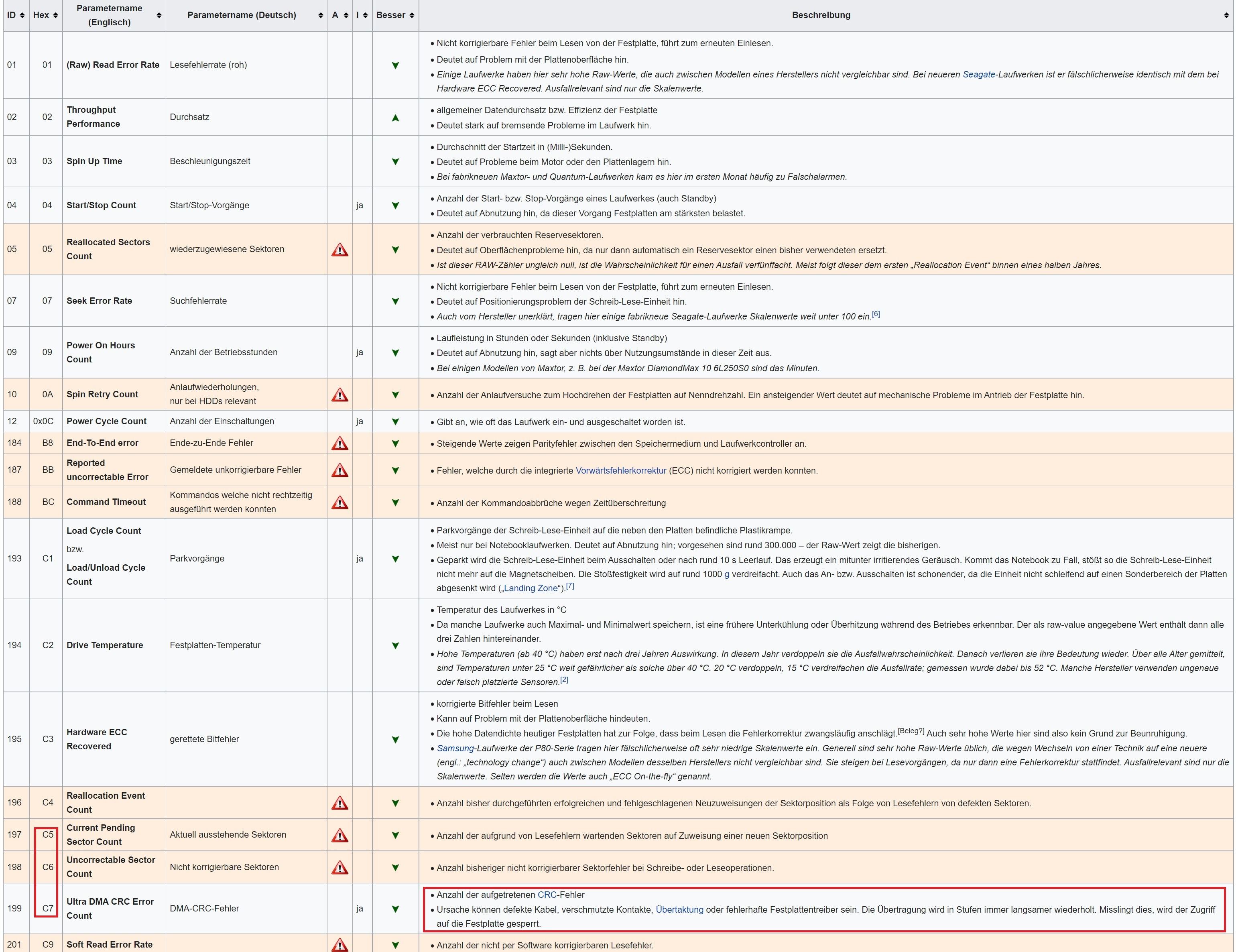

Auch Laufwerk Probleme inklusive defekte SATA Kabel (C7) können für Probleme verantwortlich sein.
Mit CrystalDiskInfo kannst du Fehler an Laufwerken und SATA Kabel erkennen, Anleitung im Spoiler unten, Erklärung der Smart Werte ganz unten im Anhang.
CrystalDiskInfo listet C7 CRC-Fehler nicht als Problem, du kannst also 100% Laufwerk Gesamtzustand haben obwohl C7 tausende Einträge hat und den PC abstürzen lässt oder andere Probleme verursacht.
Bei C7 CRC-Fehler sollten hinten bei Rohwert keine Einträge (0) sein, außerdem sollten keine Einträge gelb oder rot markiert sein.
Sind bei C7 CRC-Fehler Einträge vorhanden, deutet das auf defekte SATA Kabel, defekte Controller im Laufwerk oder auf dem Mainboard, Software Fehler, Probleme mit der Stromversorgung des Mainboards oder des Laufwerks.
CrystalDiskInfo auf Dezimal umstellen, die Standard Einstellung in CrystalDiskInfo ist Hexadezimal (Anleitung Bild unten).

SMART-mäßig sieht alles ok aus - also viel besser als es das eventlog vermuten lässt. C7 ist überall fein außer bei einer platte, die vor jahren tatsächlich ein defektes kabel hatte.
ich glaube grad auch nicht an kabelfehler, da sonst ja gleich 5 stück beim umbau defekt gegangen sein müssten. die sich dann auch wieder repariert haben, als der treiber gewechselt wurde ;)

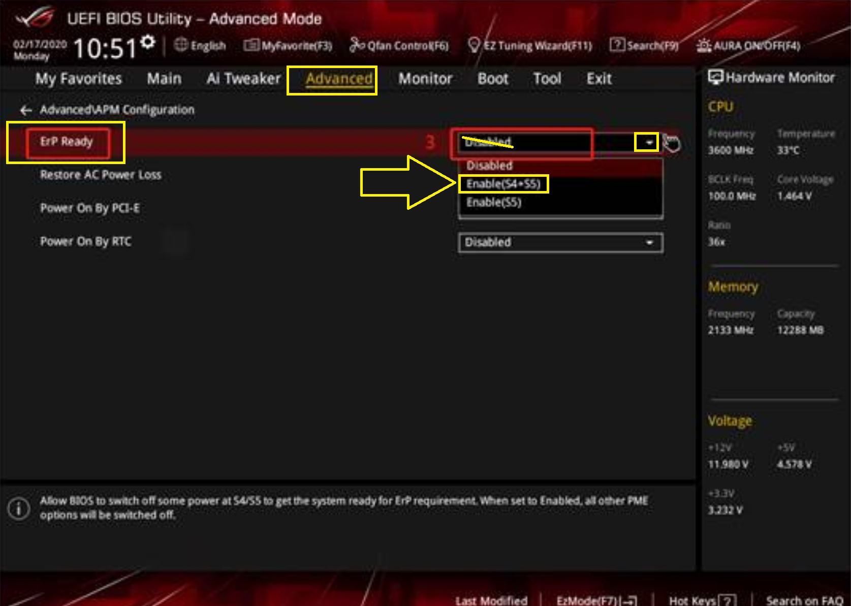

Bei den Asus Mainboards z.B. gibt es relativ häufig Probleme wenn ErP im Bios nicht aktiviert ist, auch Gigabyte und MSI Mainboards haben manchmal damit Probleme.
danke dir für deine geduld, pcfreak :)
ErP wie alle anderen settings vom power mgmt war deaktiviert. ich habe nun ErP aktiviert. für meinen konkreten fehler hat es jetzt leider nichts geholfen - zumindest kommt er noch beim boot - aber es schadet sicher auch nicht, wenn das ein bekanntes problem ist :)
mein board ist tatsächlich ein "asus prime b550 plus" und das bios ist aktuell. auch das ist immer eines der ersten dinge beim pc-bau :)
