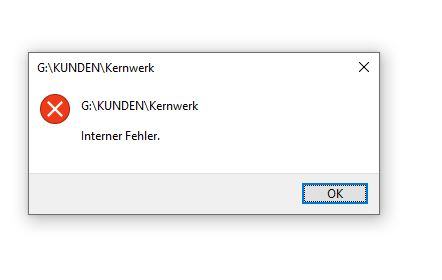

So, der PC läuft jetzt 24/7 seit 30.09. und gerade hat sich beim klicken auf einen Ordner mal wieder VLC geöffnet. Wonach soll ich jetzt schauen, weil aus der Historie raus werden diese Probleme jetzt häufiger werden.
Gerade wollte ich auf einen Ordner klicken, dann springt mir die Fehlermeldung "Interner Fehler" mit einem Roten X entgegen.

@svenschmitt Ich hatte gerade bei einem Kunden die exakt gleiche Fehlermeldung.
Konnte das irgendeiner schon lösen?^^
