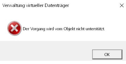

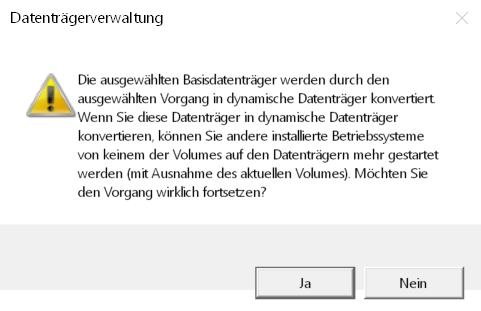

Was bei nicht Systemeigenen Laufwerken funktioniert mit einem Mausklick wird beim geklonten Systemdrive mit der Windows Installation unmöglich.
Habe meine 500gb SSD geklont auf 1tb was von den Daten her auch zu funktionieren scheint. Aber es fehlen rund 430gb die nicht zugeordnet sind, wenn ich dies mit der Datenträgerverwaltung probiere kommt eine Fehlermeldung und es wird abgebrochen.
Eine 1TB auf 2TB Steam only Biblothek konnten die fehlenden 1TB locker hin zu addiert werden.
Welche Fehlermeldung erscheint denn? Ohne den Text der Fehlermeldung zu kennen können wir nur in's Blaue raten und das bringt weder dir noch uns irgendwas...

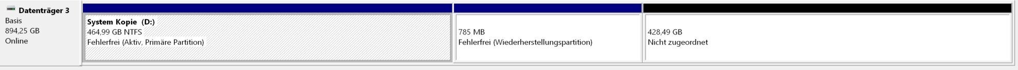

Auf deinem zweiten Bild (d2.jpg) sieht man warum es nicht geht:
Zwischen "C:" und dem freien Speicherplatz liegt die Wiederherstellungspartition.
Ausserdem scheint deine Festplatte keine UEFI-Bootpartition zu haben. Sicher das der PC überhaupt von dieser Platte bootet, wenn du die alte Platte rausnimmst?
So ich habe den Link übersehen! Das Programm AOMEI Partition Assistant ist Top kostet aber 20 Euro welche ich gern ausgegeben habe, das Zusammenfügen der Partition hat nur Sekunden gedauert und funktioniert.
