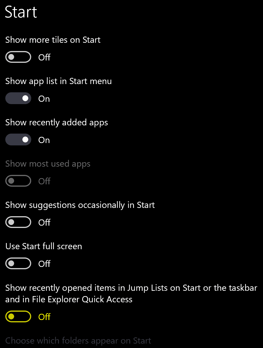

Danke, hatte mittlerweile bei winhelponline.com etwas vielversprechendes gefunden (verwendet auch ShellExView) aber bei mir war das nicht die Quelle des Problems.
Lösung für meinen Fall:
Wenn ich in den "Airplane Mode" schalte, also alle Netzwerk-Verbindungen getrennt sind, dann ist das Problem weg! Der Explorer hat also über seine History- / Verlaufseinträge irgendwelche veraltete Netzwerk-Ressourcen vergeblich versucht zu erreichen und dann "einfach blockiert". (Ich habe in den letzten Tagen so einiges im Netzwerk umgestellt …) Die Lösung war nun einfach: Im "Airplane Mode" alle Einträge via Rechtsklick aus dem Kontextmenü entfernen, die zwischenzeitlich ungültig waren. :-)
P.S. Vorher hatte ich noch nach der Anleitung von praxistipps.chip.de den Explorer-Verlauf gelöscht, dies (allein) hatte nicht geholfen.
Das Problem endgültig lösen (Win10 V1909):
Windows Settings -> Personalization -> Start -> Show recently showed items in Jump List … -> Off
