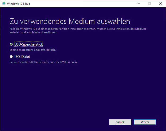

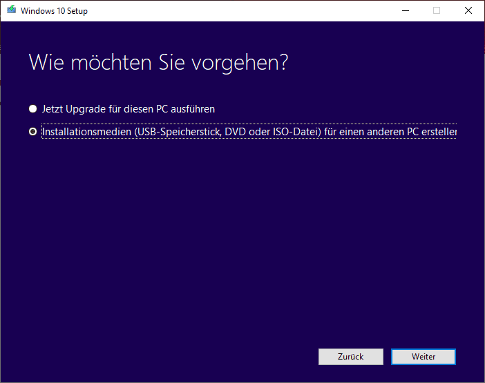

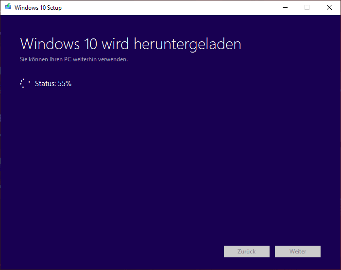

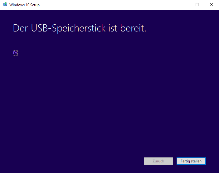

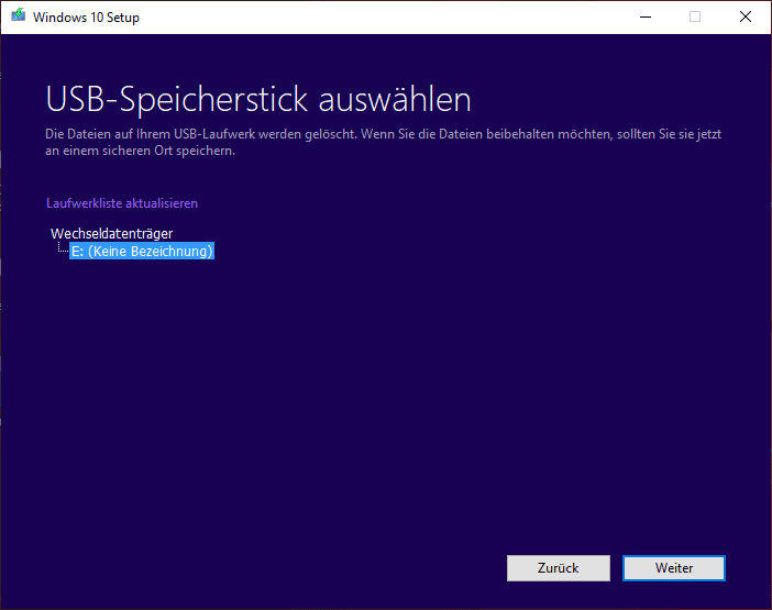

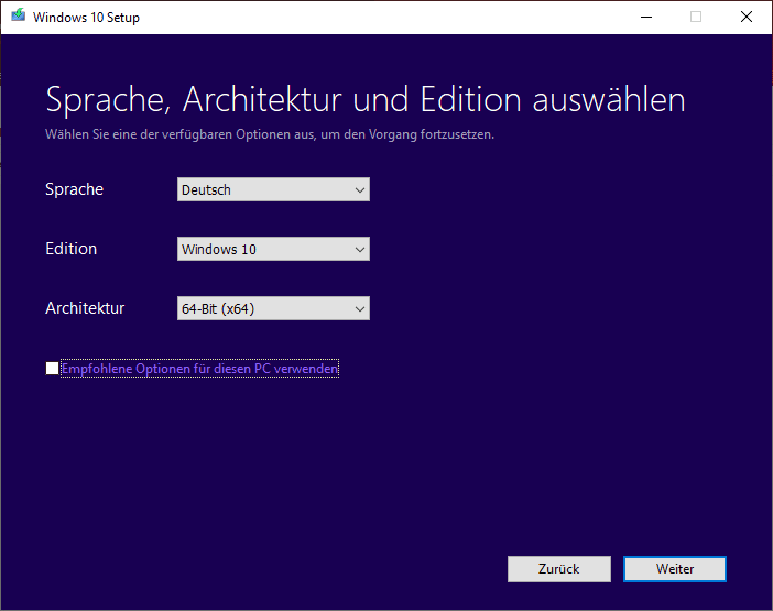

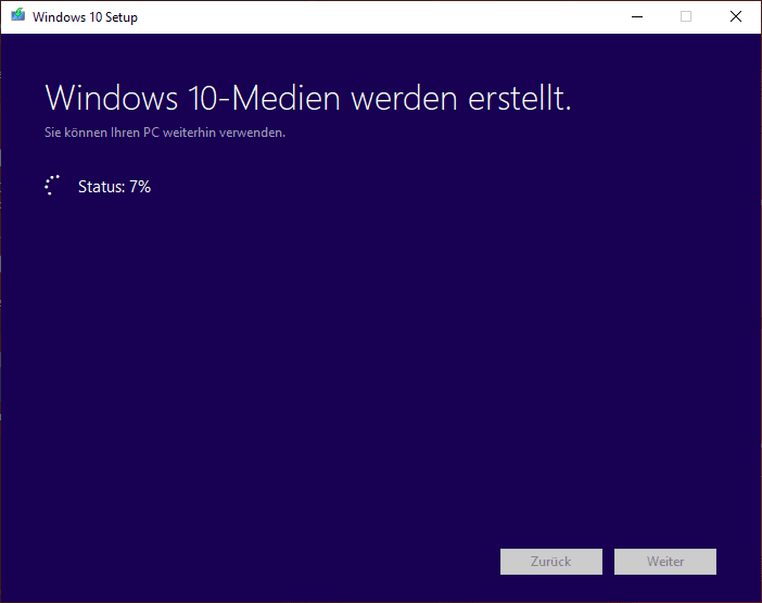

Einen Windows 10 USB Stick erstellen mit dem Media Tool kann ja nun auch meine Oma und da kommt dann kein Medien (Medium) Treiber fehlt.

Kein Wunder, dass du immer ein Bios Reset machen musstest, da wurde ja nichts richtig für Windows 10 Uefi, GPT gemacht und das fängt mit dem USB Stick Fat32 an.
Denn wie schon geschrieben, bei Medientreiber fehlt, wurde der USB Stick schon nicht richtig erstellt, denn das das Media Tool (klick klick) hast du bestimmt nicht verwendet und was du mal bei XP und Windows 7 für NTFS Tools verwendet hast, funktioniert nun mal nicht mehr bei Windows 10
Selbst Rufus muss man erstmal richtig einstellen.
