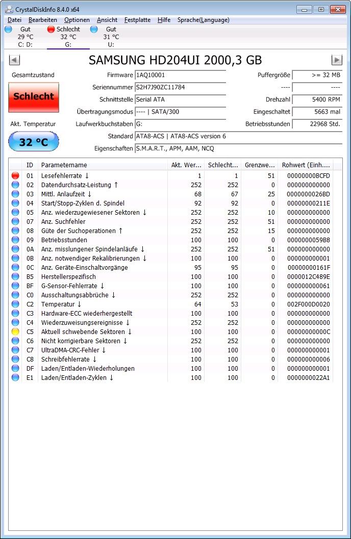

Stecke die HDD nochmal an und poste dann bitte mal den Screenshot von CrystalDiskInfo für die HDD. Ziehe bitte das Fenster soweit auf, dass alle Attribute und auch die Rohwerte vollständig sichtbar sind, also keine Scrollbalken mehr erscheinen. Bitte mache den Screenshot aus Windows und nicht mit einer Kamera vom Bildschirm und nur den Screen von CrystalDiskInfo, mit Alt+Druck erzeugt Windows einen Screenshot des aktiven Fensters in der Zwischenablage oder probiere mal die Tastenkombination: 'Windows Taste + Shift + S' oder lies hier wie man dies macht.

Alleine das Öffnen von CrystalDiskInfo hat knapp 10 min gedauert im IDE Modus.
Das Bild sagt schon alles;die Platte ist wohl am sterben.Falls nötig sichere noch Deine Daten...
Ich komm ja gar nicht an die Daten ran, wie man im oberen Bild sieht.
