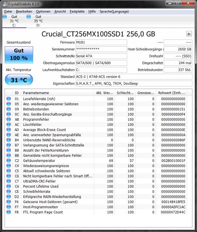

Hier mal die Smart Werte der Systemplatte. Da stimmt doch irgendwas nicht!?

Die SMART Werte sehen super aus.
Dein Chipsatz-/ Controllertreiber ist aktuell?
An dieser SSD liegt es definitiv nicht - auch nicht am Kabel. Kannst Du bitte auch noch die Smartwerte Deiner 2. SSD posten.
