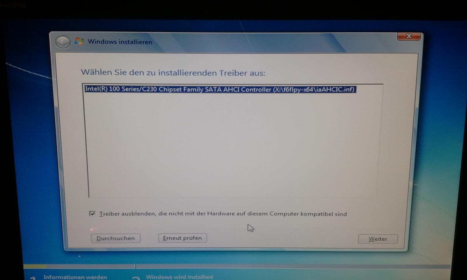

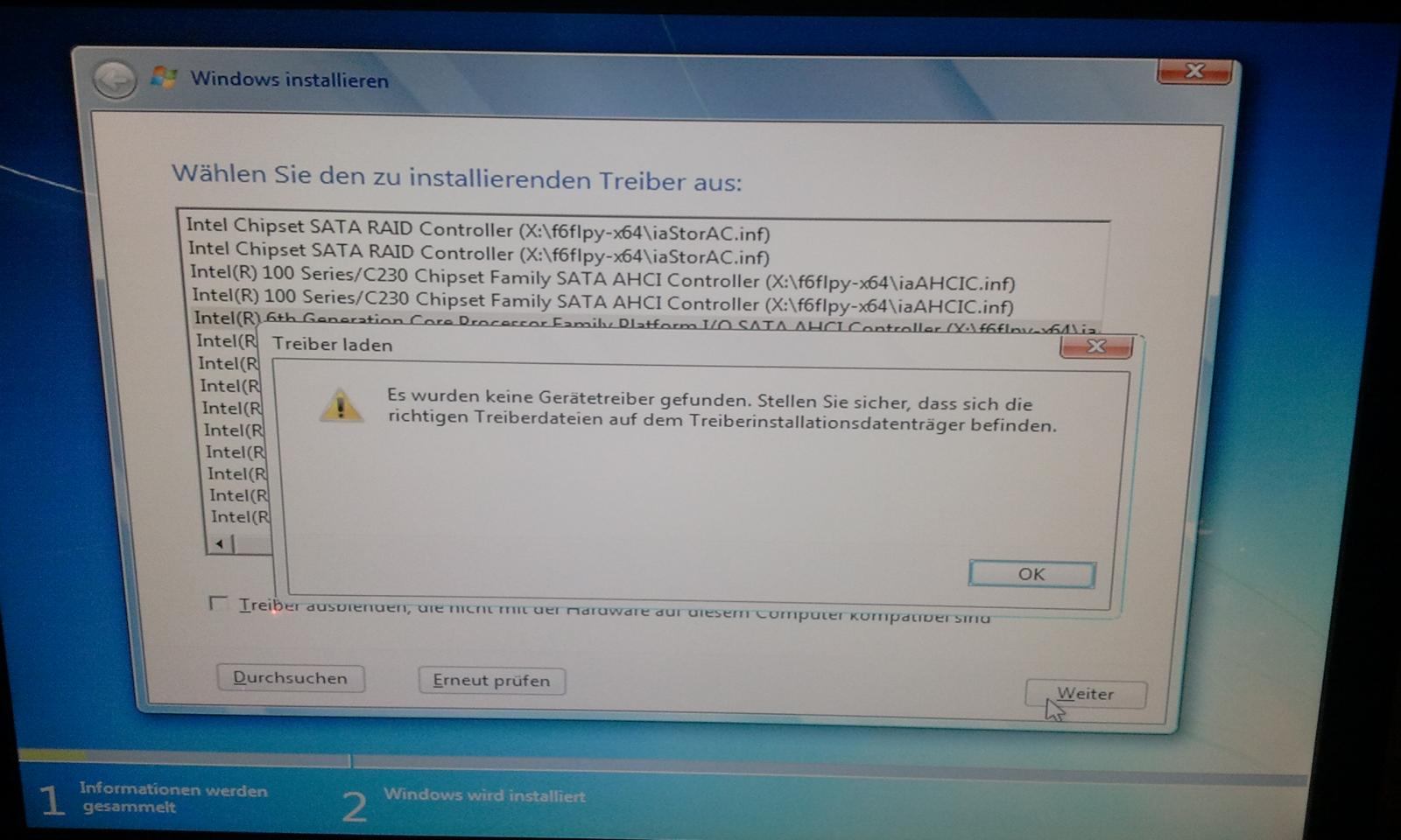

Hallo Leute,
ich habe mir einen neuen Rechner zusammengestellt und wollte jetzt Win 7 installieren. Leider komme ich bei der Installation nicht sehr weit.
Nachdem ich das Setup gestartet habe, fragt es nach Treiber, leider wird nicht näher gesagt welche. Ich gehe mal davon aus, dass es die Chipsatztreiber sind.
Hab dann bei MSI für das H170 Gaming M3 die Treiber rausgesucht. Wenn ich den Pfad zur .inf angebe, zeigt er mir auch einen AHCI/SATA-Treiber an, nur leider lässt sich dieser nicht installieren.
Es kommt die Fehlermeldung, dass ich beim Hersteller einen neueren runterladen soll. Hab aber schon den neusten. Win 7 wird von USB stick aus installiert.

Das Problem ist, ich komme ja nicht mal bis zur Auswahl der SSD. Ich sehe das Fenster fürs Formatieren und Partionieren gar nicht.
Gibt es von Intel ein Treiberpaket, das nicht als .exe, sondern so daher kommt? Bisher habe ich da nichts gefunden.
Bin langsam echt ratlos, was da genau fehlt.
Alex
Edit: So sieht das ganze dann aus...

So, ich habs jetzt hinbekommen. Damit die benötigten treiber beim erstellen des Image eingebunden werden, MUSS man das MSI Win7 Smart Tool verwenden.
Leider wird das mit keiner Silbe im Handbuch oder auf der Produktseite beschrieben. Bin erst darauf gestoßen, weil ich mir die ganzen Utilities mal angeguckt habe.
Falls jemand mal das gleiche Problem hat, damit funzt es.
