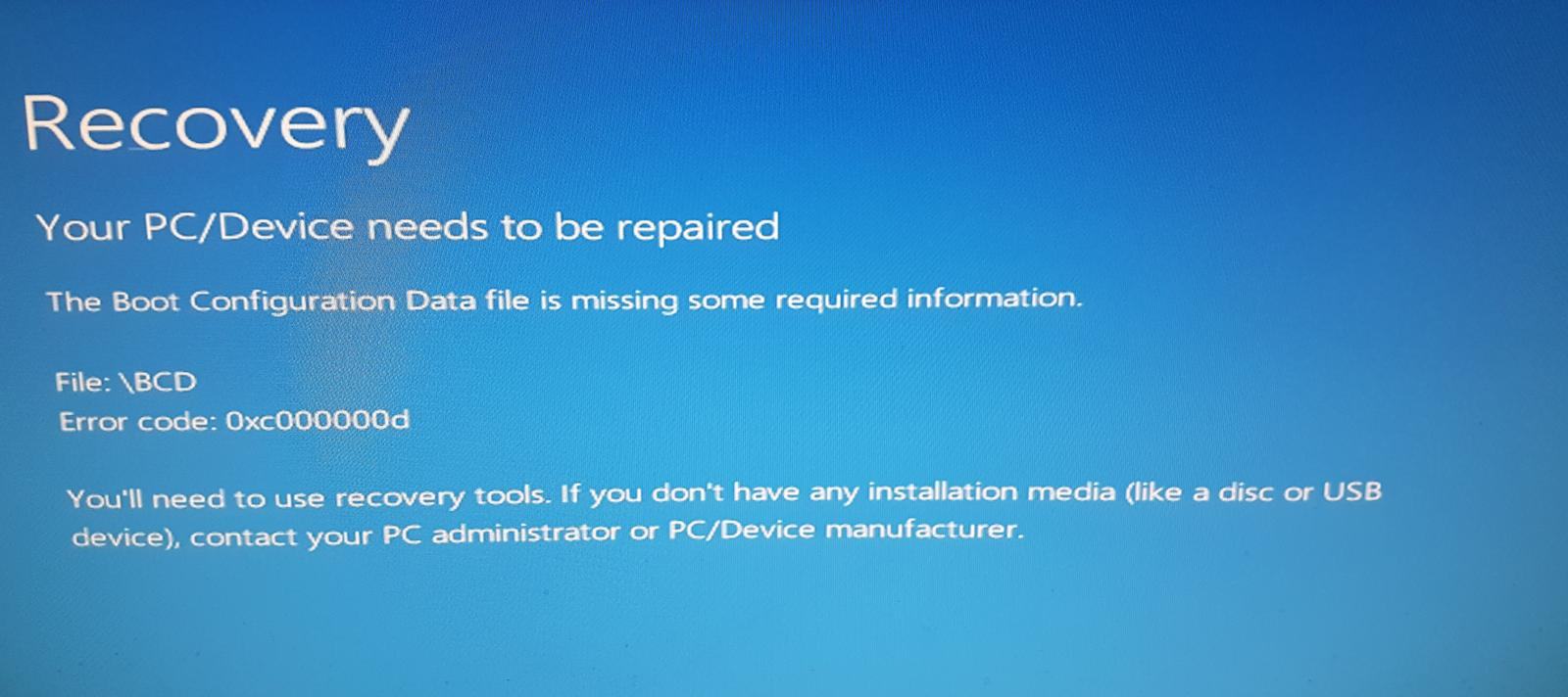

Wollte den PC nach ein paar Stunden pause ganz normal starten, habe aber dann diese Fehlermeldung bekommen:

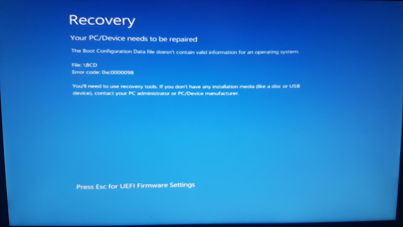

Habe dann als erstes versucht über "erweiterte Optionen" die "Starthilfe" zu nutzen, danach bekam ich allerdings diese Fehlermeldung:
2: 3.jpg

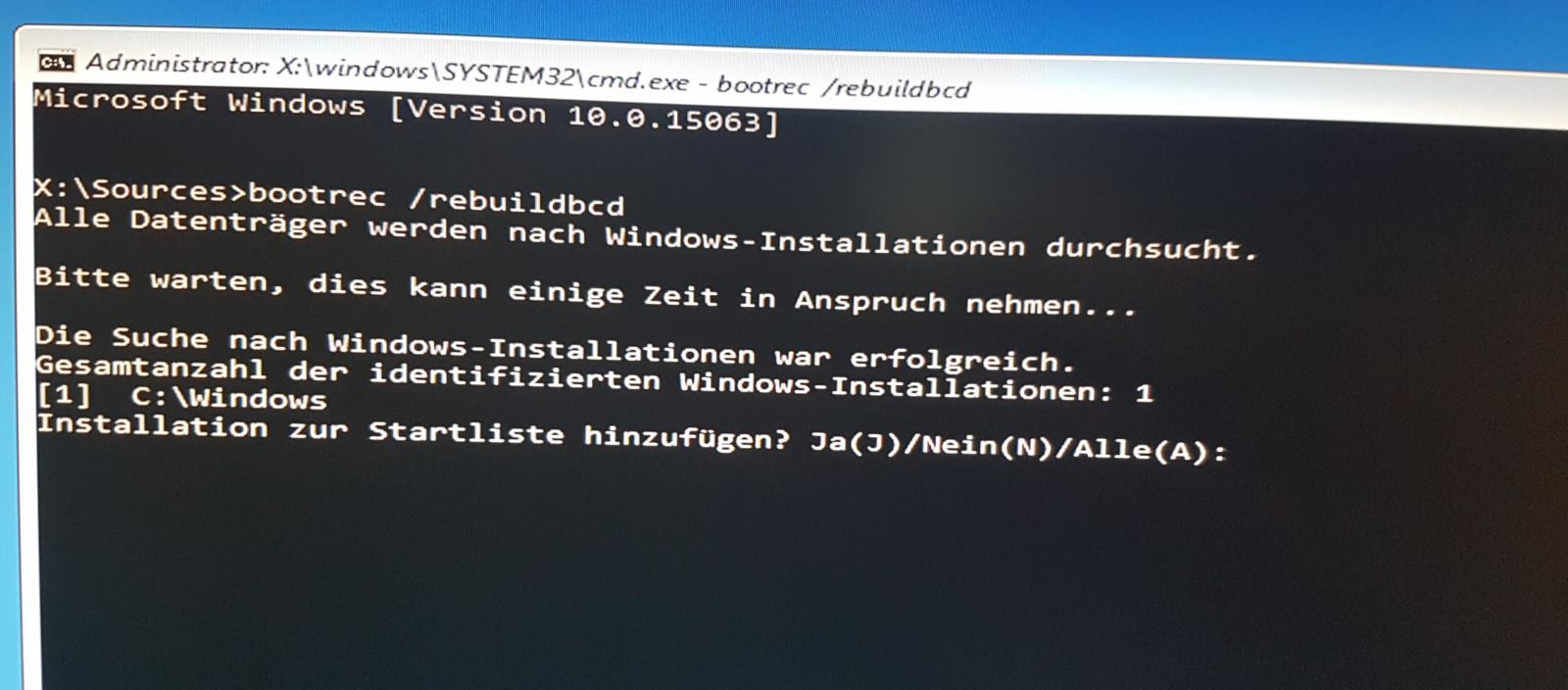

also bin ich wieder in die "erweiterte Option" rein und habe durch eine Anleitung aus dem Netz die "Eingabeaufforderung" geöffnet und folgenden Befehl eingegeben:
buildrec /rebuildbcd
Aber egal was ich eingegeben habe, es kam immer eine Fehlermeldung:
was mache ich falsch ?

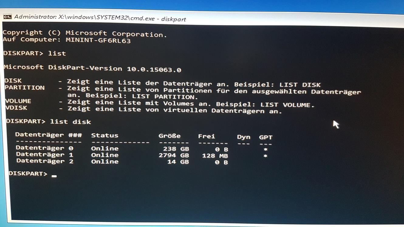

DISKPART zeigt mir folgende Partitionen an:

sieht nach Uefi aus steht ja GPT dahinter.
Partitionen von Datenträger 0 ?
select disk 0
list Partition ( Gogle hilft)
sollte eine Uefi Partition ( Bootmananger) anzeigen.

Was mich wundert, das wenn ich hier: "Ja" bzw "J" eingebe, bekomme ich folgender Fehlermeldung:
Das angeforderte Systemgerät kann nicht gefunden werden

So, habe das Problem gelöst bekommen, hatte ja versucht über die "Eingabeaufforderung" mit dem Befehl "bootrec /rebuildbcd" es zu fixen, aber ich bekam ja immer diese Fehlermeldung.
Bin dann hingegangen und habe die "Bootreihenfolge" geändert, so das nicht mehr meine SSD an erster Stelle stand, sondern der USB Stick mit WINDOWS 10, und da wurde der Befehl in der "Eingabeaufforderung" auch durchgeführt und gefixt :d, bin ja vorher immer über F11 ins Bootmenü gegangen, und habe davon aus den USB Stick gebootet, das war wohl dann falsch ;)
Danach lief alles wieder Sauber.
