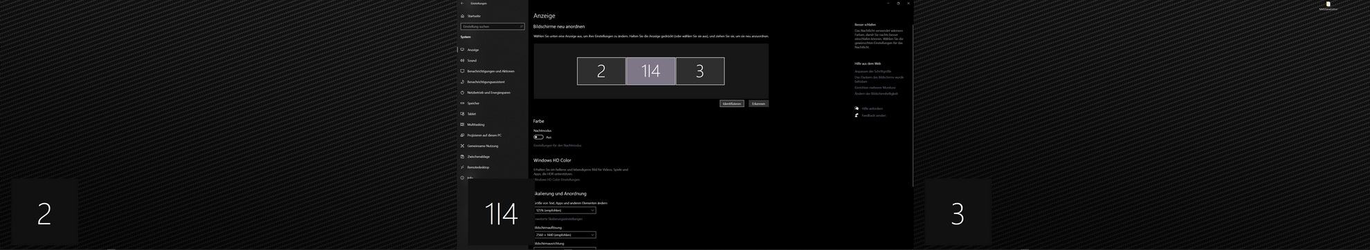

Wenn ich am AV Verstärker von die HDMI Eingänge von TV auf Desktop wechsele um diesen auf das TV Gerät anzuzeigen, fangen die 3 Monitore im Daisy Chain an zu flackern.
Das vorher auf dem mittleren Monitor geöffnete Fenster wechselt auf den linken Monitor 2.

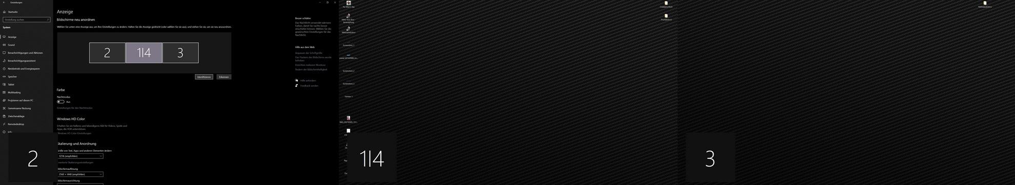

Das passiert mit jedem Fenster welches auf Monitor 1/4 geöffnet ist.
Da mein TV Anzeige 4 mit dem dem Monitor 1 geklont ist, sieht man nun das geöffnete Fenster nicht mehr, weil dies ja jetzt auf Monitor 2 ist.
Ich muss also das Fenster dann wieder rüber ziehen.

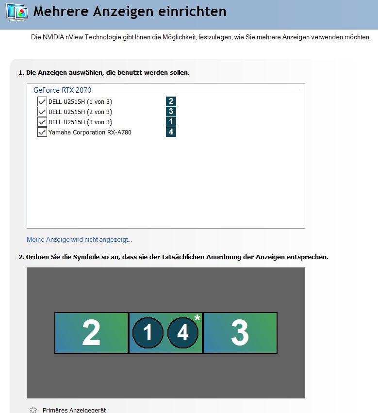

Mir ist noch aufgefallen das die Nummerierung im GraKa Treiber durcheinander ist.
Vielleicht ist das ja der Grund meines Problems.
Ich habe gehört, das Windows intern die Monitore anderes nummeriert.
Ist da was dran? Und wie kann man das evtl. ändern.

Vermutung #1:
PC-Monitor #1 läuft auf Auflösung A1 und Wiederholfrequenz W1. Durch Zuschalten des TV-Displays wird der Monitor auf den nun aktiven TV geklont und damit die Auflösung beider Displays auf A2 und Wiederholfrequenz auf W2 geändert (damit beide Displays übereinstimmen). Durch das Ändern (wrsl. Verkleinern beim PC-Monitor) werden alle offenen Fenster (die ggf. größer sind als die neu gesetzte Auflösung) auf einen anderen Bildschirm gemappt.
Vermutung #2:
Durch das Zuschalten des TVs und dem zugehörigen Klonen wird kurzzeitig der aktive Hauptbildschirm deaktiviert, womit die offenen Fenster kein Elternelement mehr haben und zum nächsten verfügbaren wechseln.
Es ist schon eine Weile her, als ich meinen PC per HDMI über AVR mit einem TV verbunden hatte - ich hatte aber ein ähnliches Fensterverhalten beim Klonen, wenn ich mich richtig erinnere. Jedenfalls habe ich letztlich den AVR/TV einfach als weiteren, normalen Monitor eingerichtet (also ohne Klone) und die Fenster entsprechend rübergezogen (bzw. gibt es auch Tools, mit denen du Fenster per Keyboard zum entsprechenden Monitor zuweisen kannst).
Falls du das partout nicht tun möchtest, könntest du versuchen, beide Displays von Haus aus mit der identischen Auflösung und Wiederholfrequenz einzurichten. Dafür kannst du auch (selbstgebastelte) Windows-Treiber für den AVR (bzw. den TV) nutzen, um die gewünschten Settings dort einbinden. Alternativ auch direkt per Registry (den Unterpfad "Video" gibts bei mir allerdings nicht, daher ohne Gewähr). Ferner kannst du das Ganze auch mit HDMI-Passthrough testen, falls du das in deinem AVR einstellen kannst.
Als allerletztes Mittel müsstest du deinem Windows vorgaukeln, dass der AVR/TV immer an/aktiv ist - auch wenn er faktisch aus ist. Das könntest du bspw. mit einem solchen HDMI-Splitter zwischen PC und AVR hinbekommen (Nachteile: Kosten, Stromverbrauch, ggf. Signaleinbußen - ist quasi ein AVR-Ersatz, der halt immer läuft).
