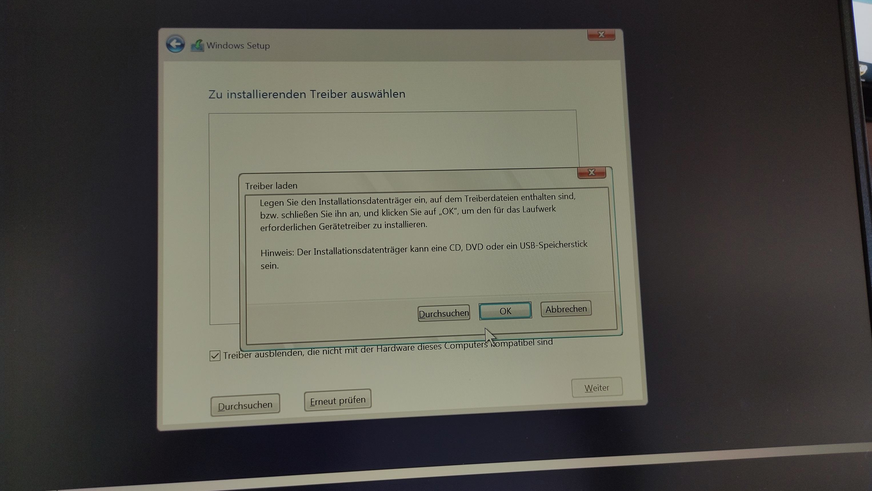

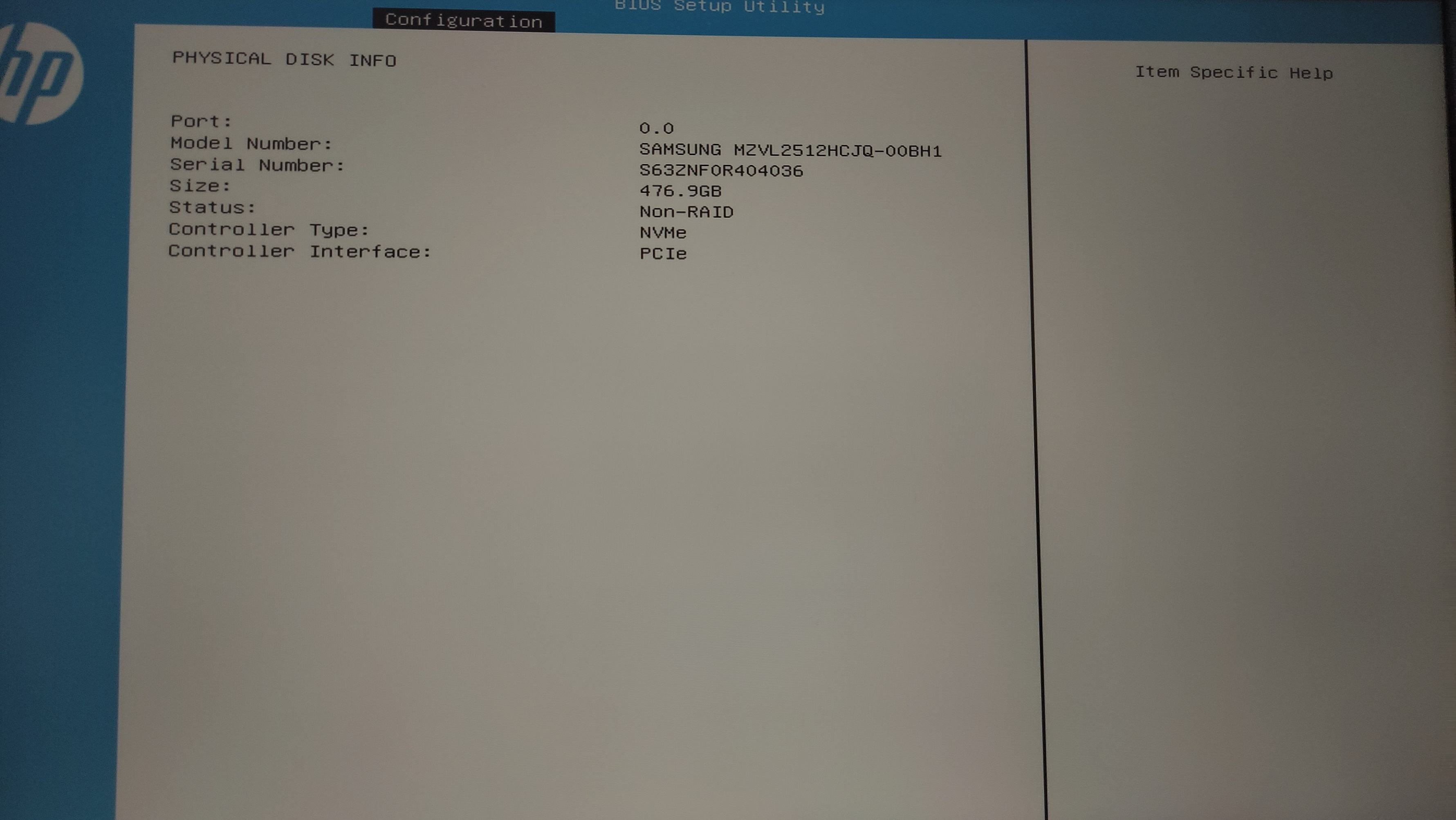

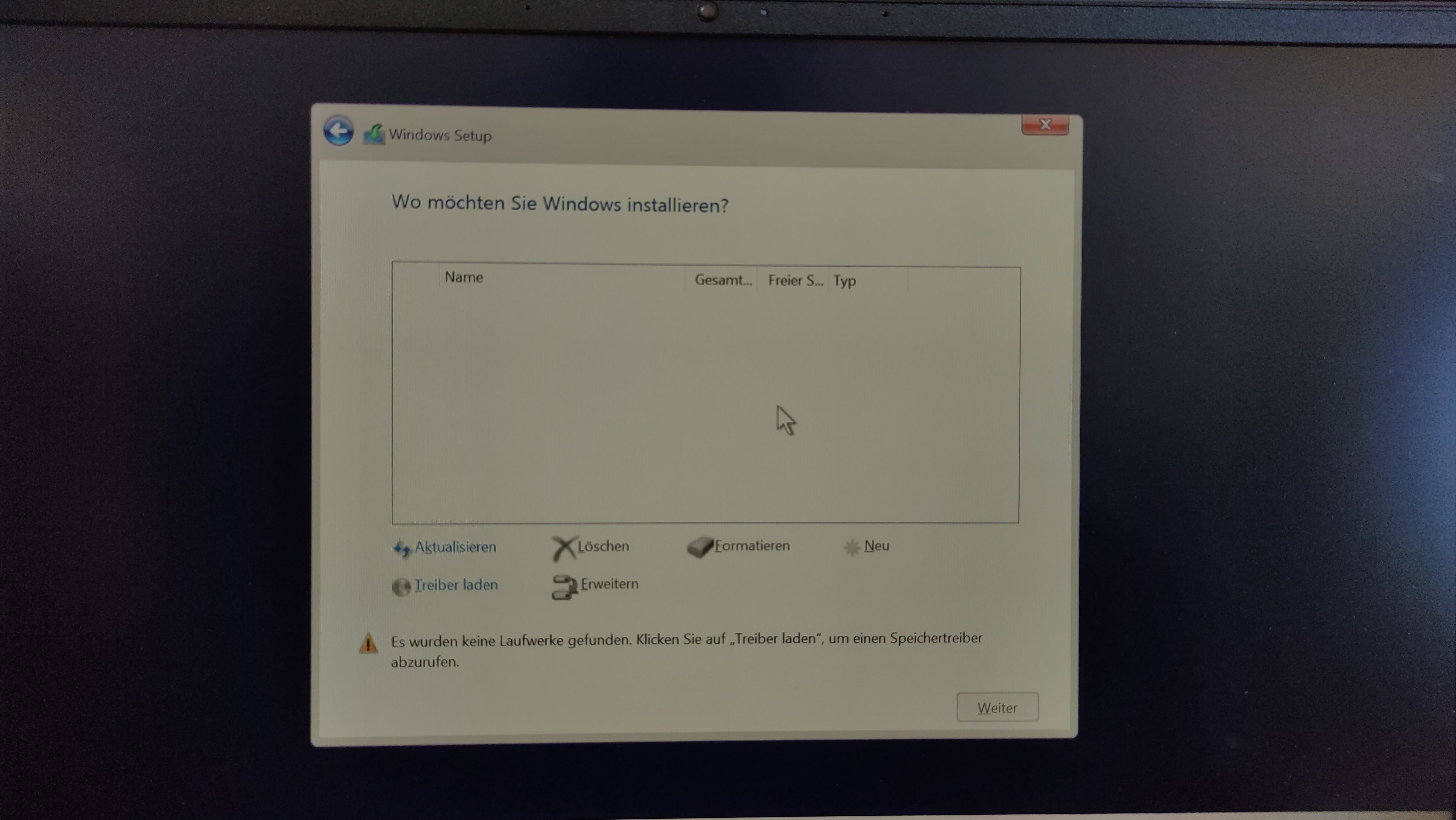

Haben heute einen neuen Laptop erhalten und scheitere an der Windows 10 Installation. Leider wird mir die verbaute M.2 SSD nicht angezeigt im Installationsmenü. Im BIOS ist die ganz normal aufgelistet.
Hab die Festplatte auch schon in den anderen Slot gesteckt, andere Festplatte ausprobiert usw. Bin grad mit meinen Latein am Ende, was läuft hier schief?

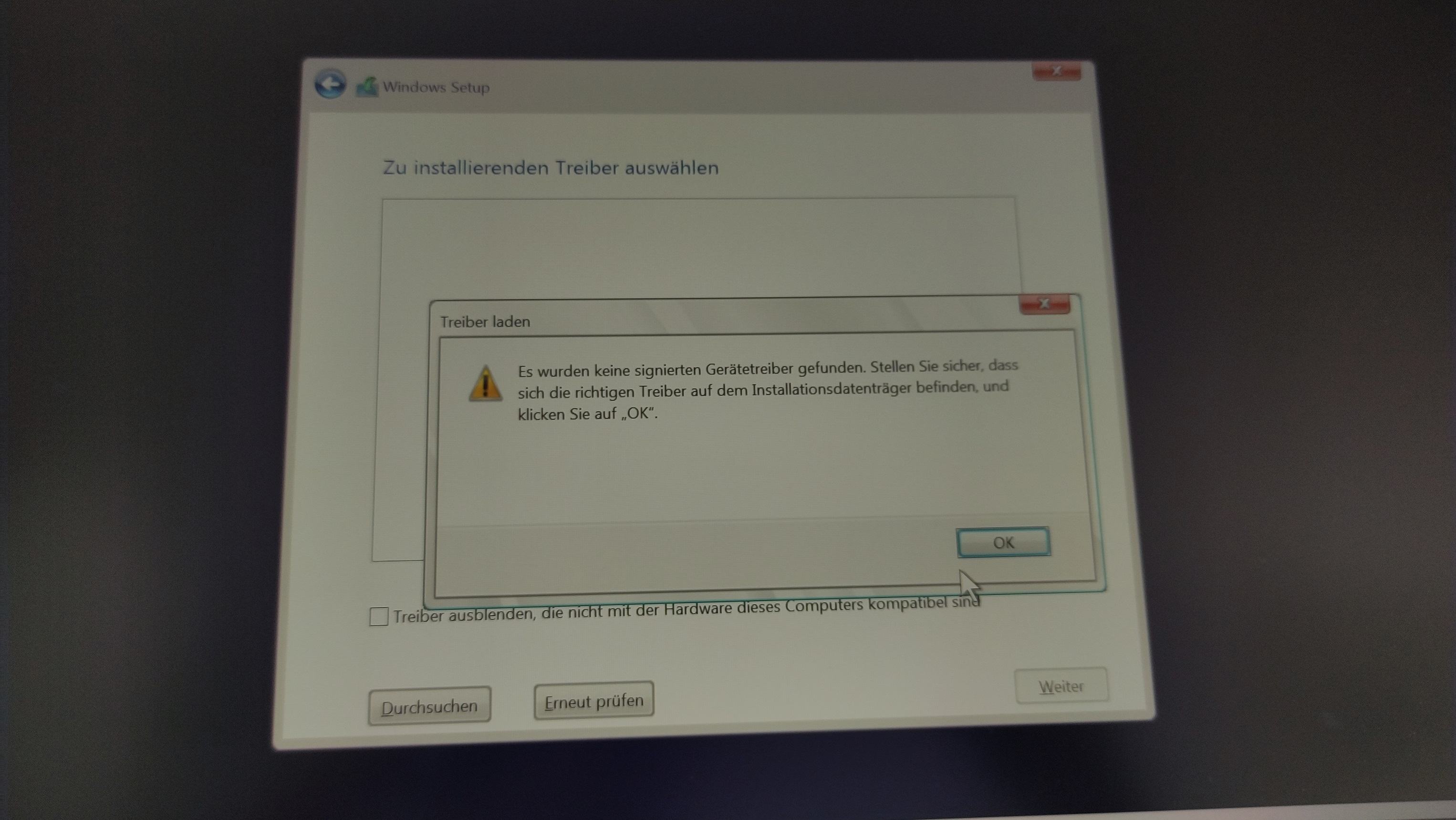

Treiber hab ich auch alle runtergeladen und aufn USB Stick, bringt nur leider auch nichts.
Habs von zwei USB Sticks probiert zu installieren, daran sollte es auch nicht liegen.

Schau mal auf der Herstellerseite der SSD nach den richtigen Treibern; die kannste dann dem Setup unterschieben. Vllt haste die Falschen erwischt; meint ja das Setup auch :unsure:.....
Treiber hab ich aufn USB Stick, sagt er mir aber wie gehabt, dass keine vorhanden sind... Hab jetzt schon rausgefunden, dass es scheinbar ein Problem mit dem 10er Bios bei der Reihe gibt und da etliche Probleme haben. Hab jetzt mal das vorherige Bios drauf geflasht, hat aber leider auch nichts gebracht. Sowas hatte ich echt noch nicht....
Ist im BIOS der RAID-Modus eingestellt? Stell den mal explizit auf AHCI.
Also doch teilweise falsche/fehlende Treiber; das Setup hat schon recht...
Danke dir! Die Treiber von HP haben bei mir leider nicht funktioniert, diese hier schon. Schön auch, dass Asus dafür ein FAQ hat, das hab ich bei HP vergeblich versucht.
Im BIOS das CSM deaktivieren.
Von NVMEs kann man nur im UEFI-Modus mit deaktiviertem CSM booten.
