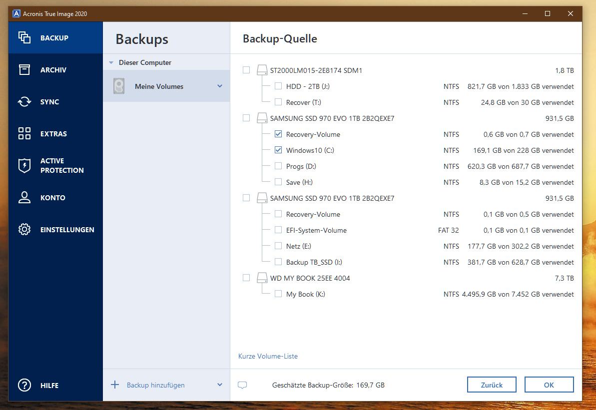

Bei meinem Erazer Laptop, I7 7820HK, 32GB DDR4, RTX2080, 2x PCIE Nvme Samsung Evo 970 Pro je 1TB und 1x 2TB HDD, usw, wurde im Shop, wohl beim Upgrade von 1x 512GB PCIE nvme SSD Mist gebaut. Alles ist plötzlich verteilt.
(siehe Screenshot von Acronis 2020 Backup Volume Liste)
So habe ich jetzt auf jeder SSD 1 Recovery Volume. (Siehe Screenshot). Das ist doch nicht richtig.
Das Efi Volume ist auf SSD2 (Laufwerk 3 im Screenshot), auch das ist doch nicht richtig, gehört doch nach Laufwerk 2...
So funktioniert nichtmal das Zurücksetzen auf Lieferzustand. Es sind ja alle Laufwerke mit Systemdaten belegt.
Eigentlich müsste doch auf Laufwerk 2 (siehe Screenshot) nicht nur das Recovery Volume in Benutzung sein, da ist auch Windows 10 installiert, sondern auch das Efi Volume. Das ist aber auf Laufwerk 3.
Recovery ist auf der HDD, Laufwerk 1 (siehe Screenshot).
Wie behebe ich das jetzt?

Kann ich das mit Acronis lösen, indem ich die betreffenden Partitionen sichere und dann auf 1 gelöschtem Laufwerk wieder herstelle?

Einfach so wahllos Partitionen zu verschieden wird unter Garantie schief gehen. Das erste Problem ist, das du nicht weißt welche Recovery die richtige ist und wo überhaupt der Bootloader sitzt, der Windows startet. Kann also sein, das nach fröhlichem Verschieben Win nicht mehr bootet. Es gibt Mmöglichkeiten den Kram zu verschieben, aber ist Gebastel und nicht ganz trivial. Das sage ich insbesondere vor dem Hintergrund, das du dir Hardware von einem PC Shop einbauen lässt ;)

Hallo. die Recovery Partitionen haben natürlich keinen Laufwerksbuchstaben... Recover hat "T".
(Siehe Photo von Acronis im Startpost)
Das Recovery wird aus dem laufendem System unter Windows mit Cyberlink Power Recovery angestoßen.
Gemeldet wird, beim Versuch auf Werksreset, keine Daten gefunden...

Die Daten sind ja alle da, auch eine Recover "T" Partition mit folgenden Ordnern.
Drivers.
Recover.
Tools.
Im Ordner Recover sind 4 Dateien.
1. Esp (WIM Datei) etwa 12Mb.
2. Install (Wim Datei) etwa 18GB.
3. Installinfo (SBR Datei) etwa 1KB.
4. WinRe (Wim Datei) etwa 3KB.
Recover ist übrigens auf der 2TB HDD, die auch original verbaut war. Ich kann mir aber nicht vorstellen, dass die damals schon den Laufwerksbuchstaben "T" hatte.
