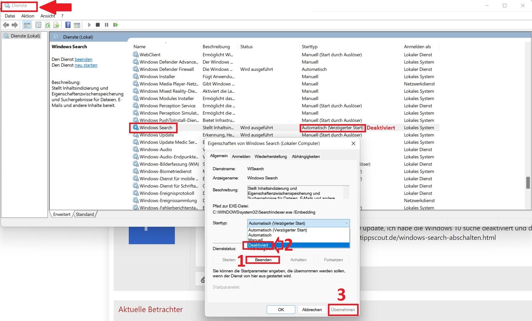

Das Problem hatte ich auch mal nach einem Windows 10 update, ich habe die Windows 10 suche (Windows Search) deaktiviert und den PC Neu gestartet danach war das Problem beseitigt.
Irgendwann hat Microsoft ein Windows update Fix geliefert, danach konnte man Windows Search wieder aktivieren.
Anleitung Windows Search abschalten: https://www.tippscout.de/windows-search-abschalten.html

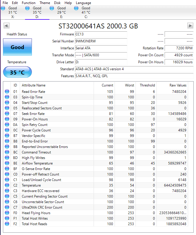

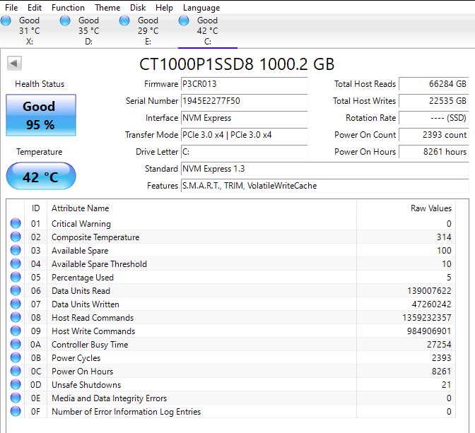

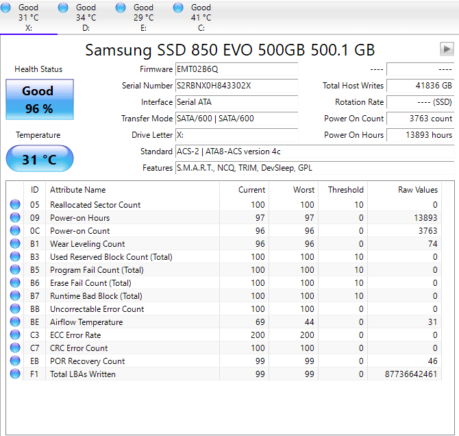

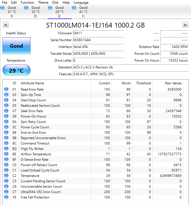

@dododoner Liste mal bitte die Smart Werte deiner HDD und SSD Laufwerke per Screenshot mit CrystalDiskInfo, auch die obere Laufwerk Bezeichnung inklusive Firmware ist wichtig.
CrystalDiskInfo listet C7 CRC-Fehler nicht als Problem, du kannst also 100% Laufwerk Gesamtzustand haben obwohl C7 tausende Einträge hat und den PC abstürzen lässt oder andere Probleme verursacht.
Bei C7 CRC-Fehler sollten hinten bei Rohwert keine Einträge (0) sein, außerdem sollten keine Einträge gelb oder rot markiert sein.
Sind bei C7 CRC-Fehler Einträge vorhanden, deutet das auf defekte SATA Kabel, defekte Controller im Laufwerk oder auf dem Mainboard, Software Fehler, Probleme mit der Stromversorgung des Mainboards oder des Laufwerks.
CrystalDiskInfo auf Dezimal umstellen, die Standard Einstellung in CrystalDiskInfo ist Hexadezimal (Anleitung Bild unten).

Hier sind die Readouts von allen Drives, die ich in meinem System habe.
220802_nvme_m2-png.781599
Die vier Laufwerke sind OK laut Smart Werte von CrystalDiskinfo sind auch keine Einträge bei C7 vorhanden.
Den Samsung NVMe Treiber brauchst du nicht installieren, weil als einzige NVMe die Crucial P1 installiert ist.
Mit der Samsung 850 EVO gibt es keine Probleme wie z.B. bei der Samsung 840 EVO.

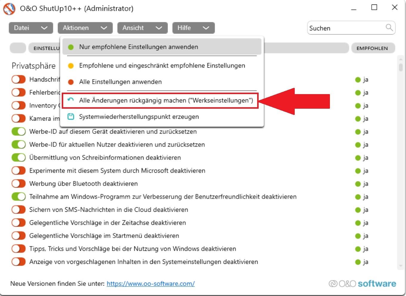

Wenn du O&O ShutUp10 oder ein ähnliches Tool verwendest solltest du die Windows Standard Einstellung (Werkseinstellung) laden und den PC neu starten.
Sollte das Problem dann vollständig beseitigt sein, war eine der Einstellungen für das Problem verantwortlich.
Schon kleinste Veränderungen wie z.B. das deaktivieren der Bing suche in Windows können massive Auswirkungen mit 100% CPU Last haben: https://winfuture.de/news,111180.html
Man sollte in O&O ShutUp10 sowieso nur die empfohlenen Einstellungen auswählen.

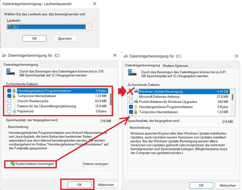

Auch mal eine Datenträgerbereinigung in Windows durchführen, inklusive Windows Updates Bereinigung.
Windows-Taste + R -> cleanmgr
Mit der Updatebereinigung sollte man sich Zeit lassen sprich vorher gründlich überlegen, ob das unbedingt sein muss. Speicherplatz ist heutzutage im Überfluss vorhanden; ich persönlich würde zumindest das gänzlich lassen. Windows räumt da von Zeit zu Zeit selber auf.....
Mit der Updatebereinigung sollte man sich Zeit lassen sprich vorher gründlich überlegen, ob das unbedingt sein muss. Speicherplatz ist heutzutage im Überfluss vorhanden...
Der Speicherplatz ist nicht das Problem, sondern der Müll der sich angesammelt hat und unter umständen Windows lahmlegt.
Du verhinderst aber auch, das man auf einen früheren Updatestand zurückkehren kann, worauf aber zumindest hingewiesen wird. Müll angesammelt? Immer schwierig, sowas festzustellen...
