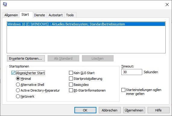

Das geht theoretisch noch, besser ist es aber, "optionen für den erweiterten start" auszuführen (mittels startmenü-suche) und dort die entsprechenden optionen zu wählen.
Probier es noch mal mit deaktivierten Netzwerkverbindungen
Optional bei gedrückter Shift Taste auf Neu Starten klicken, dann kommt man auch ins erweiterte Startmenü.
Oder hier....
Bei mir bekomme ich kein Startmenue.
