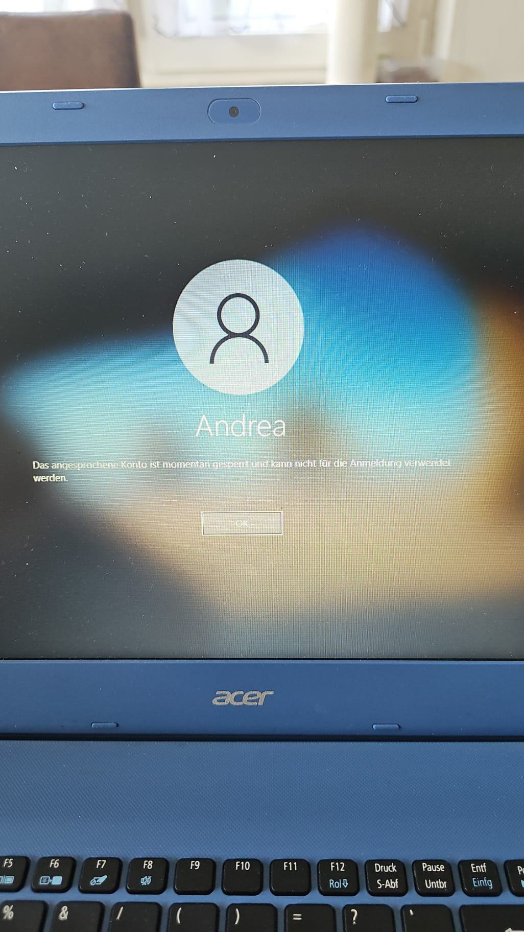

Hallo, ich habe für Bekannte auf einem Laptop Windows 10 auf einer neu installierten SSD installiert nachdem die Festplatte den Geist aufgegeben hatte.
Soweit auch alles gut, hat alles super geklappt lief auch einwandfrei, Updates habe ich installiert alles ohne Probleme.
Ich hatte nur ein lokales Konto ohne Passwort erstellt.
Nun wollten meine Bekannten den Laptop zu Haus starten da will Windows auf einmal ein Passwort haben.
Was lief da schief? Ich habe nie ein Passwort vergeben. Kann man das wieder deaktivieren?
Danke für eure Hilfe.
Muss sie vielleicht nur Enter drücken (PW-Feld leer lassen)?
Da kommt dann:
Das angesprochene konto ist momentan gesperrt und kann nicht für die anmeldung verwendet werden.
Ich fürchte sie hat ein paar Mal irgendwas eingegeben und nun ist das Offline Konto gesperrt.
Bekommt man das weg oder muss ich Windows nochmal installieren?
Hast du Zugriff auf das Gerät oder musst du jemandem ohne Plan von Technik da erklären wie vorzugehen wäre?
Wenn du drauf zugreifen kannst: melde dich mit dem admin Konto an und entsperre den Benutzer über lokale Benutzer und Gruppen/Computerverwaltung. Alternativ mit brechhammermethode: mit Linux live system die lokale SAM uberschreiben
Das Offline Konto ist das Einzige was drauf ist. Ich werd mir wohl das Teil nochmal bringen lassen müssen und neu installieren müssen.
Wenn es das einzige aktive Konto ist, dann deaktiviert/sperrt sich das nicht
Doch ist es. Weiter gibt es keines. Ich habe doch selber Windows installiert.
Allerdings kann ich nicht sagen was sie dann getan hat als sie ihn gestern geholt hat.
Dann ist es nicht das einzige aktive Benutzerkonto. Ende
Ich glaube dir das wenn du das sagst. Aber ich habe nur das eine Konto angelegt. Installiere ich halt neu. Morgen krieg ich das Teil nochmal.
Wenn es nicht das einzige Konto ist, müsste ich ja am Anmeldebildschirm dann noch ein anderes auswählen können, oder? Leider sehe ich das erst morgen.
Nein man sieht die Konten nicht unbedingt im anmeldebildschirm. Generische Konten wie bspw das Administrator Konto sieht man da nicht. Auch bspw wenn es viele lokale Konten gäbe, siehtan nur die letzten (afaik 4) die angemeldet waren (war schon ewig nicht mehr in dem anmeldebildschirm mit Klickauswahl).
Gibt's da irgendeine Möglichkeit das schneller zu beheben als eine Neuinstallation dauern würde?
Gerät von nem USB Stick mit beliebigen OS/Windowssetup booten. Bildschirmtastatur Exe-Datei durch cmd.exe ändern. Gerät neustarten. Im Sperrbildschirm nun die Bildschirmtastatur öffnen und in der Kommandozeile - die jetzt mit System Rechten gestartet wird - das Kennwort zum bestehenden Benutzerkonto ändern und es wieder aktivieren.
In den abgesicherten Modus starten.
Unten Rechts müsste es ein Symbol geben. Da drauf klicken und "Neu starten" wählen.
Dann direkt nach beim BIOS-Bild, noch bevor das Windows Bootlogo erscheint, F8 drücken, evtl. mehrmals kurz hintereinander.
Dann "Abgesicherter Modus" wählen.
Dann kannst du dich als Admin anmelden und das Passwort setzen.
