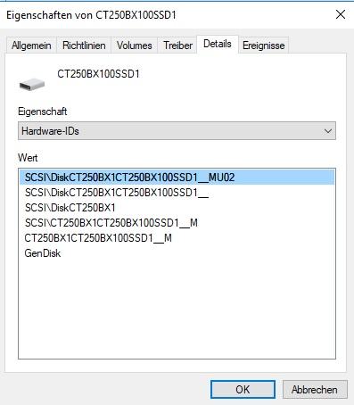

Ich hab hier 2 dieselben SSD's verbaut, mit derselbigen Firmware:
Treiber aktuell:
Mainboard ist:
