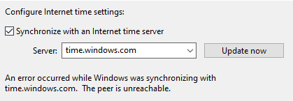

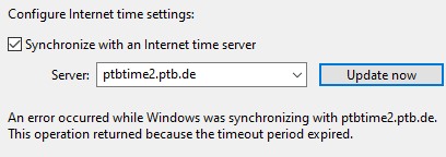

Gestern fiel mir auf, dass die Uhr bei meinem Computer um eine Minute falsch geht. Laut Windows wurde die Zeit im März das letzte mal synchronisiert, also habe ich die synchronisierung manuell angestossen (auch wenn es auf automatisch steht), aber es ergibt immer folgenden Fehler "The peer is unreachable" (s Bild)

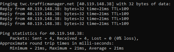

Pinge ich time.windows.com ist alles top:
Ich hab den Zeitsynchronisierungs Service bereits gestoppt, neu gestartet, andere NTP Server versucht... nichts klappt und das wird langsam aber sicher frustrierend.
Auch nach ausschalten der Firewall meines Asus Routers ended es immer im Timeout wenn ich ein sync versuche.
Lustigerweise hat mein Router die korrekte Zeit und synced problemlos mit einem NTP Server.
Ich bin bereits durch alle Schritte von dieser Webseite
Vll hat jemand von euch eine Idee. Weil pingen kann ich alle, aber Windows sagt trotzdem nope. :/

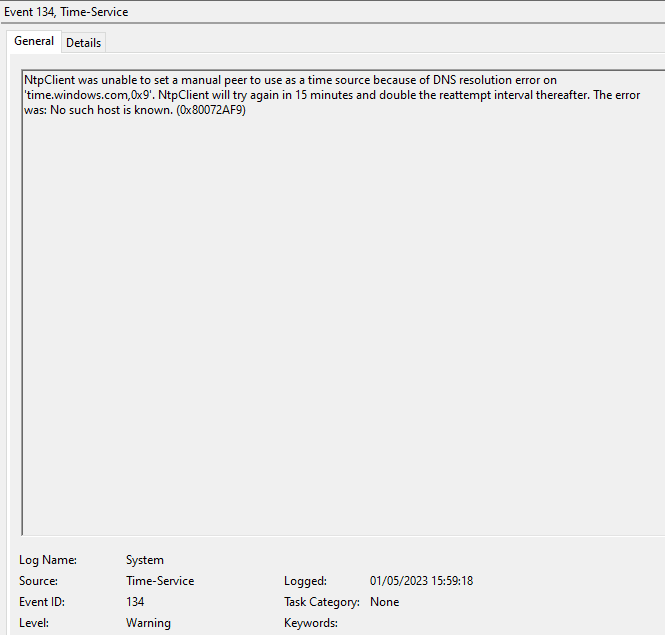

Danke für deinen Beitrag. Eventlog gibt folgende Events (die neusten)
Unter Custom Views / Administrative Events habe ich folgenden Error gesehen:

Mach mal sowohl ping -4 als auch ping -6 time.windows.com. Wenn es über IPv6 nicht geht, dann könnte das das Problem erklären.

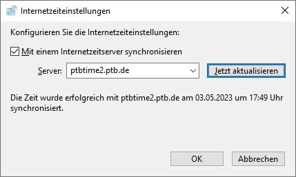

Moin, moin,
den richtigen Zeitserver (hier ptbtime2.ptb.de) und schon sollte es mit der Zeitsynchronisation klappen, wie Alpha11 schon richtig feststellte.
mit den besten Grüßen aus LDS
Moin, moin,

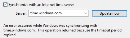

Hallo zusammen, ich weiss euere Hilfe sehr zu schätzen und versuche jeden Tip :)
Anbei der Screenshot bzgl dem Zeitserver:
Irgendetwas blockiert den Dienst und ich weiss nicht was. Ich kann alles Problemlos pingen, mein Router bekommt von jedem NTP die Zeit (also liegts nicht am ISP), Firewall ausschalten (Win und Router) bringt keine Veränderung, neu Registrierung des Zeitdienstes klappt laut Comman Prompt, doch der Fehler bleibt bestehen.

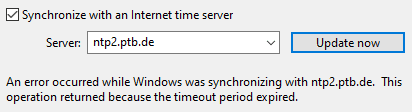

Entschuldigt, ich war kaum zu Hause die letzten beiden Tage. Danke für euere Beiträge.
Ich habe die NTP Adressen getestet:
Auch hier das selbe Spiel. Ich kann alle problemlos Pingen, aber der Zeitservice kann aus irgendeinem Grund nicht kommunizieren. (das selbe ohne aktive Firewalls (win10 und Router))
Hab die Zeit nun manuell eingestellt, was anderes fällt mir nicht ein.
