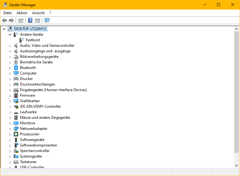

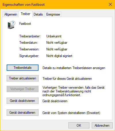

Ich brauche um ein neues Image flashen zu können fastboot zugriff auf der Shield TV Pro 2019 nur das funktioniert nicht. ADB geht ohne Problem, da erkennt Windows die Shield aber im fastboot Modus nicht. Es wird zwar im Geräte Manager fastboot erkannt mit einen gelben Zeichen. Wenn ich dann denn Nvidia USB Treiber installiere ist das gelbe Zeichen zwar weg dafür steht dann ein ? dort. Zugriff auf die Shield habe ich aber nicht. Habe es auch mit Google USB Treiber versucht sowie andere USB Ports aber ohne Erfolg. Mein Handy wird über fastboot erkannt und kann da auch flashen nur eben mit der Shield nicht. Bin ratlos warum das nicht geht. Habe sogar heute Windows 10 komplett neu installiert aber wieder ohne Erfolg.
